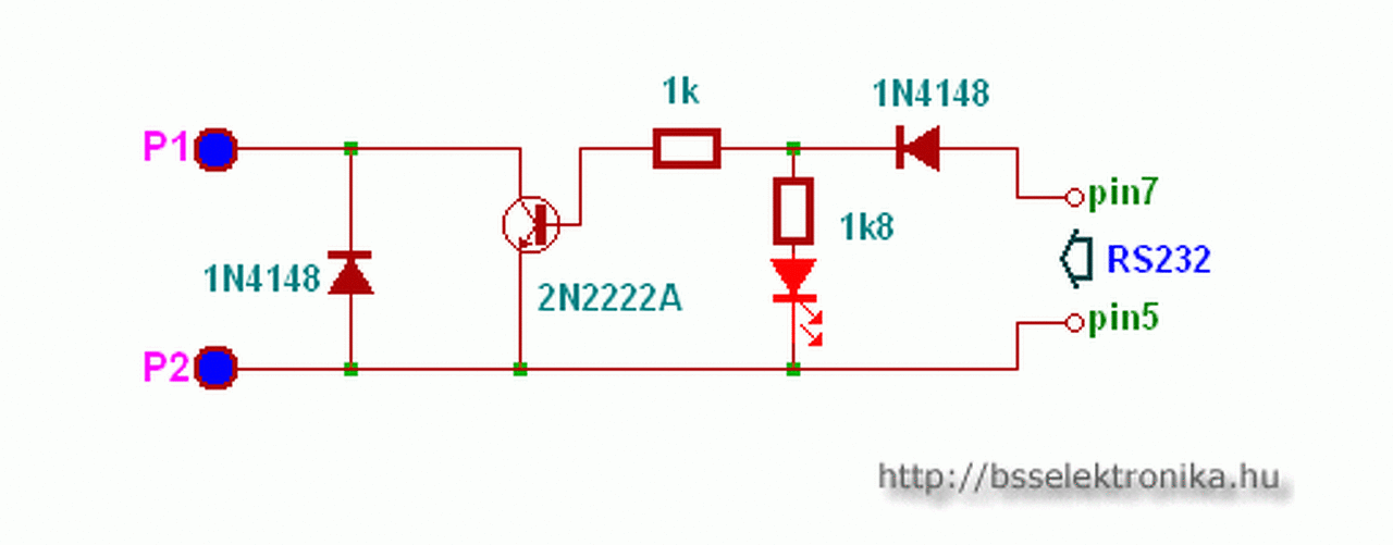

Lehet, hogy a rádióamatőr fórumban volna a helye, de úgy érzem ez elég kezdő kérdés. Adott egy rádióadóvevő amivel majd ha meglesz a vizsga szeretnék adni is. Építettem hozzá egy kapcsolást, ami elméletileg segítene a morse jelek adásában, cw modulációban. Működik is a kapcsolás, csak nem tudom, hogy jól e. A lényeg, hogy nem tudom, hogy a P1 és a P2 között mit kellene mérnem. Ellenállást tudok mérni, egyik irányban állandó rövidzár, másik irányba, ha az fldigit adásra kapcsolom rövidzárat mérek, amúgy szakadás. (Értem úgy az irányokat, hogy a műszerrel ellenállást mérek, és a mérőzsinórokat felcserélem az emitteren és a kollektoron, gondolom ez a természetes) Én úgy gondolom, hogy itt nem volna szabad állandó rövidzárat mérnem, hiszen ha CW üzemmódban van az fldigi, szaggatnia kellene a P1 P2 kimenetet, mintha billentyűzés volna. Ha most csatlakoztatom a rádióhoz, az azonnal adásra vált, ami biztos, hogy nem megfelelő működés. Mit kellene mérnem a két kimeneten? Ha esetleg van valakinek megbízható kapcsolása erre a célra, megoszthatná velem? A hozzászólás módosítva: Okt 12, 2014
