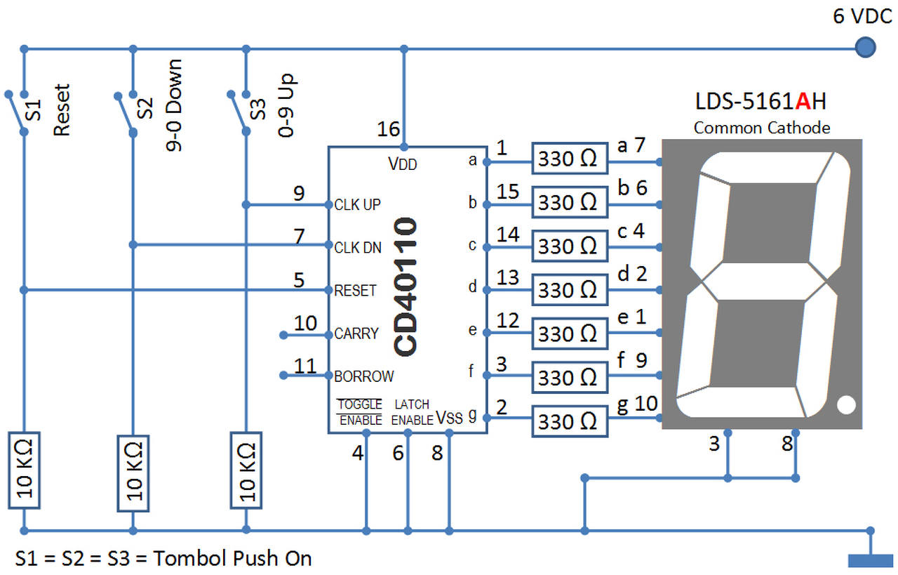

A CD40110 ic-nek melyik lábait kell le vagy fel húzni ha 2 szegmens van amit meg kell hajtani? (a jel az első IC CLK DOWN lábára megy a carry out pedig a második IC CLK DOWN lábára ) mellékeltem kapcsolásokat kicsit elképzelni az egészet, nem ezeket szeretném csak segítségnek
