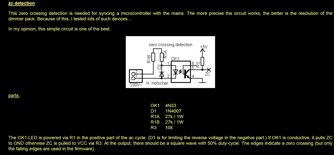

(#) mikrokapcsolo válasza kadarist hozzászólására (») Okt 12, 2014 /
Jobban megnézve, a rajzot, ennek tulajdonképpen a szerepe, hogy a hálózati feszültség nullátmenetekor a uC egy lábát lehúzza gnd-re. Ide jó egy sima is, nemhiszem, hogy darlington kellene, nem?
(#) proli007 válasza mikrokapcsolo hozzászólására (») Okt 12, 2014 /
Hello! "a hálózati feszültség nullátmenetekor a uC egy lábát lehúzza gnd-re" Ez jól hangzik, de nem így van. Ez a pozitív félperiódus alatt húzza a uC lábát a GND-re. Ha a uC programja szerint ez jó, akkor jó, de ez nem "nullpont figyelő" kapcsolás..
(#) mikrokapcsolo válasza proli007 hozzászólására (») Okt 12, 2014 /
Igen, úgy értem. Ennek a kimenete egy négyszögjelnek kell lennie, aminek a program a lefutó éleit figyeli, és ott indítja a triakot. Vagyis ez jó lesz. Azt nem tudom, miért használt benne darlingtont, amikor csak egy bemenetet kell lehúznia?
A barátomtól kaptam kölcsön egy könyvet, aminek címe az volt, hogy "Mivel permetezzünk?" Ő meg ráírta egy filccel, hogy "Amink van!" Hát ezért..
Tehát akkor jó lesz bele a sima is, nem muszály a darlington? Miben más a darlington opto, mint egy sima? Miben befolyásolja a kimenetet?
Az optónak van egy CTR nevű paramétere, ami azt mutatja meg, hogy pld. 10mA Led-áramra mekkora lenne a tranyó kollektorárama, %-ban. Ez darlingtonnál nyilván sokkal nagyobb. Viszont cserébe nagyobb a darlington maradék feszültsége, és kapcsolási sebessége is kisebb.
Mivel 5V a táp, a kollektor ellenállás 10kohm, így 0,5mA kollektoráram elegendő. Ha a CTR csak pld. 20%, akkor 2,5mA Led-áram már elegendő. Mivel az R1 ellenállások eredője 54k, így az áram akkor lesz meg, ha Umin=2,5mA*54k=135V van. Csak ez már nem a nullpont közeli feszültség.
Ezért használt darlingtot. De Te is készíthetsz a "sima optóból" egy darlingtont egy plusz külső tranyóval.

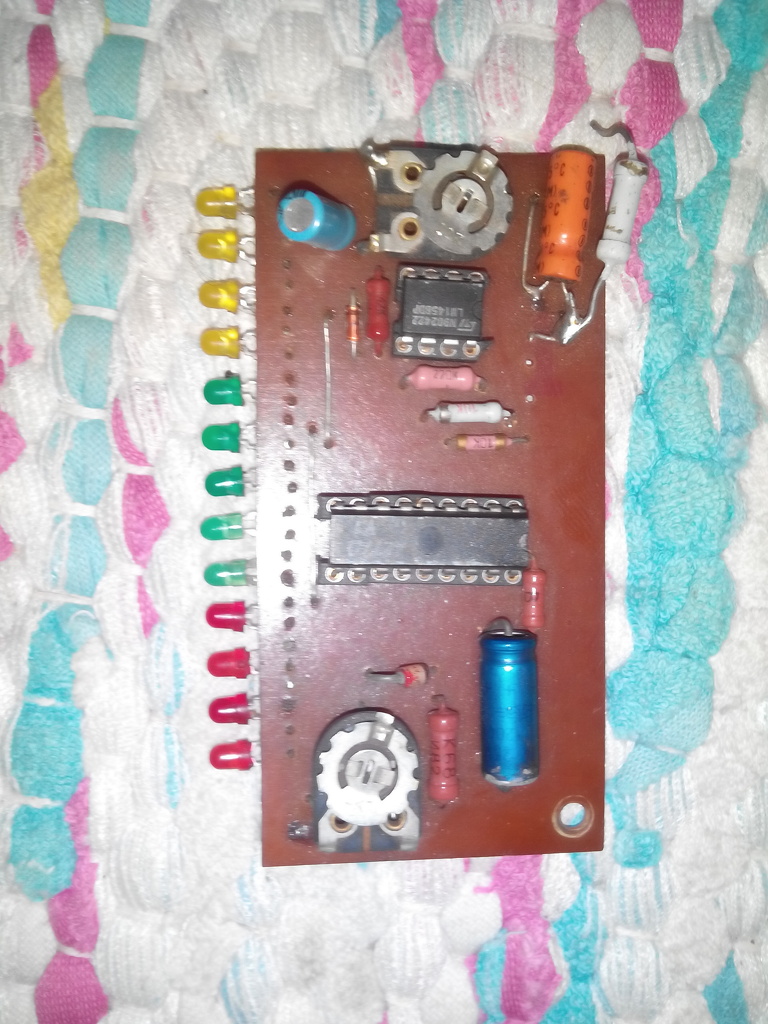

(#) sonny007 hozzászólása Okt 12, 2014 /
Sziasztok adott ez a mono kivezérlés jelző.
Ezek az IC-k találhatóak rajta: LM1458DP és A277D
Valaki letudná nekem rajzolni, írni, hogy kellene, hogy bekössem?!
Nagyon megköszönném.
