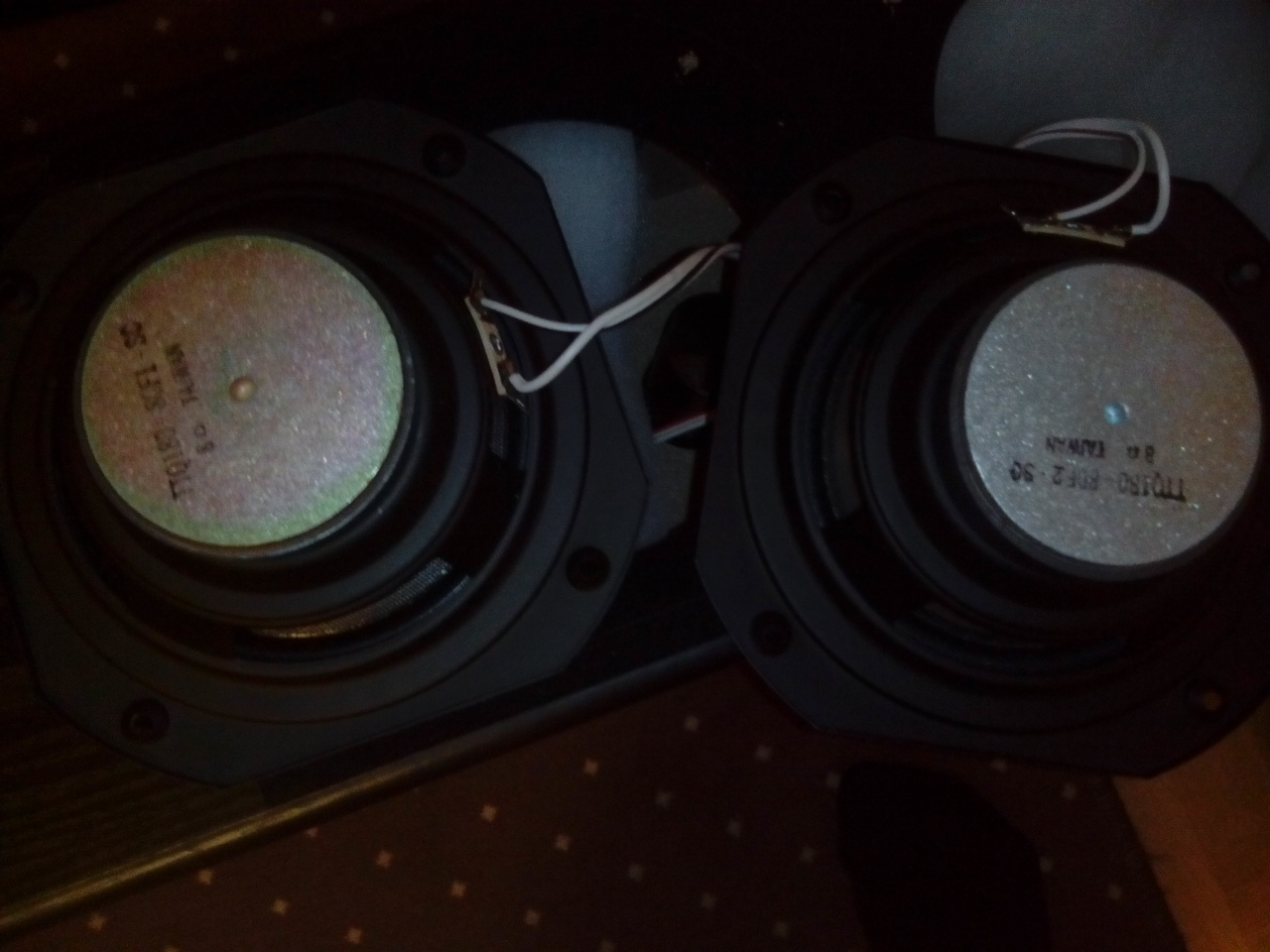

Már elkezdtem örülni, hogy 10kért hozzájutottam egy IQ MAX2 magashibás hangfalpárhoz, de a "korózus, kiváló hangzásból" és a "német minőségből" semmit se tapasztaltam amikor rákötöttem az erősítőre. Gyorsan szétkaptam, hát hirtelen azok a német mélyek taiwanira változtak (a magasak németek). Arra nem volt időm, hogy rendesen átnézzem a dobozt, kibelezzem a keresztváltót, de hogy az nem túl jó az biztos. Első ránézésre másodrendűnek tűnik, ellenállásos impedanciakorrektorral, de még nem volt időm tanulmányozni. Szeretnék tanácsokat kapni, ezzel kapcsolatban, de legjobban annak örülnék ha valakinek, vagy az ismerősének van ilyen hangfala, és küldene annak a hangszóróiról, hangváltójáról képet. Üdv. A hozzászólás módosítva: Okt 16, 2014
A magas az tuti,hogy Nokia gyártmányú azokon van ilyen kék felirat.
A német minőség csak legenda.
Ez az "egység" vákuumot hoz létre? Ránézésre inkább csak valami szabályzóegységnek látszik. Feltételezésem szerint, a vákuumhoz vagy szivattyú kell (amihez még folyamatos külső vízadagolás is szükséges), vagy valamilyen dugattyús eszköz. A linkedbe egyiket se tudom beleképzelni.
Köszi az infót, utánanézek lehet e ilyet kapni ha a hangszóró a rossz. Amúgy a hibátlannak tényleg nincs rossz hangja, de ennek furcsa a hangja, kipróbáltam a házi SALos hangdobozom tisztabb hangu... Hétvégén nekiállok átnézni a cuccot. Amugy szerintetek nem furcsa, hogy ennek a "100w-os" hangszoronak kisebb a magnese mint egy 10cmes MNCnek vagy SALnak, majdnem olyan nehéz a magassugárzó, mint a mély...
Ránéztem, tényleg NOKIA, kb 20£ postával. Köszi a segítséget.
A mélyekről nem tudsz valamit? Mert kettő fajta van, más a széle, más a membrán "mintázata", de mindkettő dobozban ugyanott ugyanaz a fajta van.
A mélyekről sajnos nem tudok semmit.A mágnesek méretéből semmire sem lehet következtetni.A SAL,MNC kategória borzalmas,egyszer felcseréltem egy SAL és egy Philips dóm magas pilléjét.A SAL mágnesével ugyanolyan borzalmasan szólt a Philips mint maga a SAL eredetileg,visszatettem a helyére és mindjárt helyrejött!
