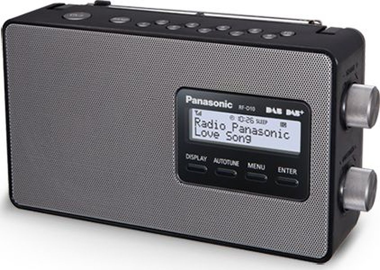

(#) phr3ak hozzászólása Nov 9, 2014 /
Üdv kedves fórumtársak!
Vásároltam egy FM/DAB+ hordozható rádiót és olyan gondom van vele, hogy túl nagy az alapzaja. Még DAB+ vételi módnál is fm zaj szerű sistergés hallható, főleg kisebb hangerőn szavaró, arról nem is beszélve, hogy a bennelévő cpu kerregése is behallatszik. Fejhallgatóval szintén. Mit ne mondjak elég nagy csalódás ettől a neves gyártótól.
Szerintetek mit lenne érdemes ezzel tenni?
(#) kadarist válasza phr3ak hozzászólására (») Nov 9, 2014 /
Vidd vissza, ha még jótállásos és cseréltesd ki!
A hozzászólás módosítva: Nov 9, 2014
(#) phr3ak válasza kadarist hozzászólására (») Nov 9, 2014 /
Mindegyik ilyen szerintem. Nem egyedi hiba.
Akkor meg fogadd el, hogy ez van.
(#) Buvarruha válasza phr3ak hozzászólására (») Nov 9, 2014 /
Ha még a processzor zaja is belehallatszik, akkor a gyártó fejéhez érdemes vágni. Rossz a huzalozása a panelnak, semmit sem lehet tenni.
(#) phr3ak hozzászólása Nov 10, 2014 /
Ha hangosítom a rádiót ez a zaj nem erősödik. Az erősítő a hibás?
(#) fecameca válasza phr3ak hozzászólására (») Nov 10, 2014 /
Szerintem is az első lépés az kellene, hogy legyen: Vidd vissza a boltba, ahol vetted.
