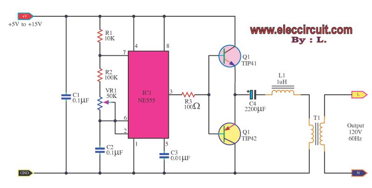

Az lenne a kérdés, hogy 4 db ceruza vagy 1 db 9 V elemmel szeretnék meghajtani egy dc-ac invertert. Az áramkör egy infrás kapcsolóval kapcsolna be amikor szükséges így elkerülve a telep lemerülést. Tud-e ez annyi áramot termelni, hogy egy patkányra élettani hatást gyakoroljon. A trafó hozzá bontott pc táptrafó. Sajnos az ultrahangos riasztás nem vált be vélhetőleg süketek vagy az itteniek nem zavarja az ultrahang.
(#) ferci válasza eadx hozzászólására (») Jún 14, 2015 /
Nedves talajon talán hatna... viszont 60 Hz környékén a pc trafó nem okés, oda lemezes kell.
Vagy átszámolod a 2-6 lábakra menő potit, kondit 60 kHz-re és egyúttal a 2.200 µF-t lecseréled 2-3 µF-os sima kondira.

(#) eadx válasza ferci hozzászólására (») Jún 14, 2015 /
Akkor elméletileg működne?
Ahogy leírtam, úgy.. megfelelő frekihez megfelelő vasmag és kondi.
A szekunder fesz pedig az áttételtől is függ ( 5 voltos tekercs és a régi primer..), de elég áramot is eszik hozzá.

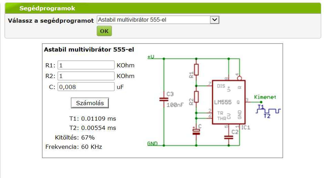

Átszámoltam a frekihez az alkatrészeket, így jó? Lehet jobb akkuról menne.
R2 legyen 12k, a kondi meg 1 n, így viszonylag szimmetrikus lesz.
