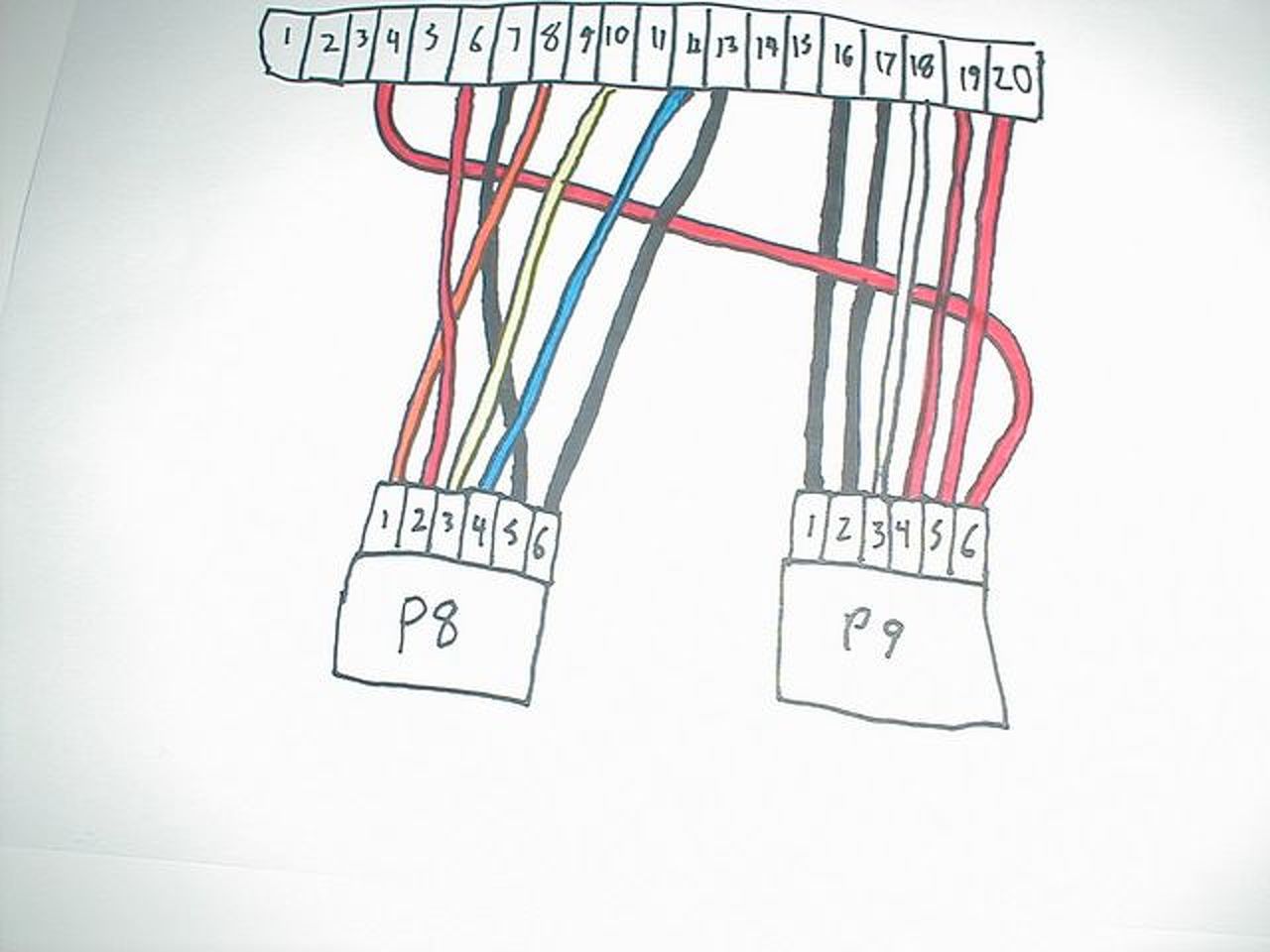

Sziasztok. Egy ATX tápegységhez készítek AT átalakító adaptert.
Az egész madzagolás világos két vezeték kivételével.
A rajzom azt mutatja hogy az AT P8 csati első - Pin1 (pwr good) narancssárga vezetékét kössem a 20 pines atx csati 8. szürke vezetékes tüskéjéhez (PWR OK). Az AT P8 pin1-nek +5v kell, miért kell azt atx 8. szürke vezetékéhez kötnöm? Az is +5v-ot ad, vagy más oka van. Vagy nyugodtan köthetem a szürke helyett egy piros vezetékhez, ami 5v-ot ad?
Az AT P8 csati pin2 - (key) már úgy van jelölve hogy az atx piros vezetékes 5v-os pin6-ra kell kötni - pedig ez is jelölt vezeték - key. Szóval az a szürke pin6 inkább a problémám, hogy miért oda stb ...
Esetleg van másféle bekötés is?
Elég zavarosnak tűnhet az írás, de jó lenne ha valaki kisegítene.
