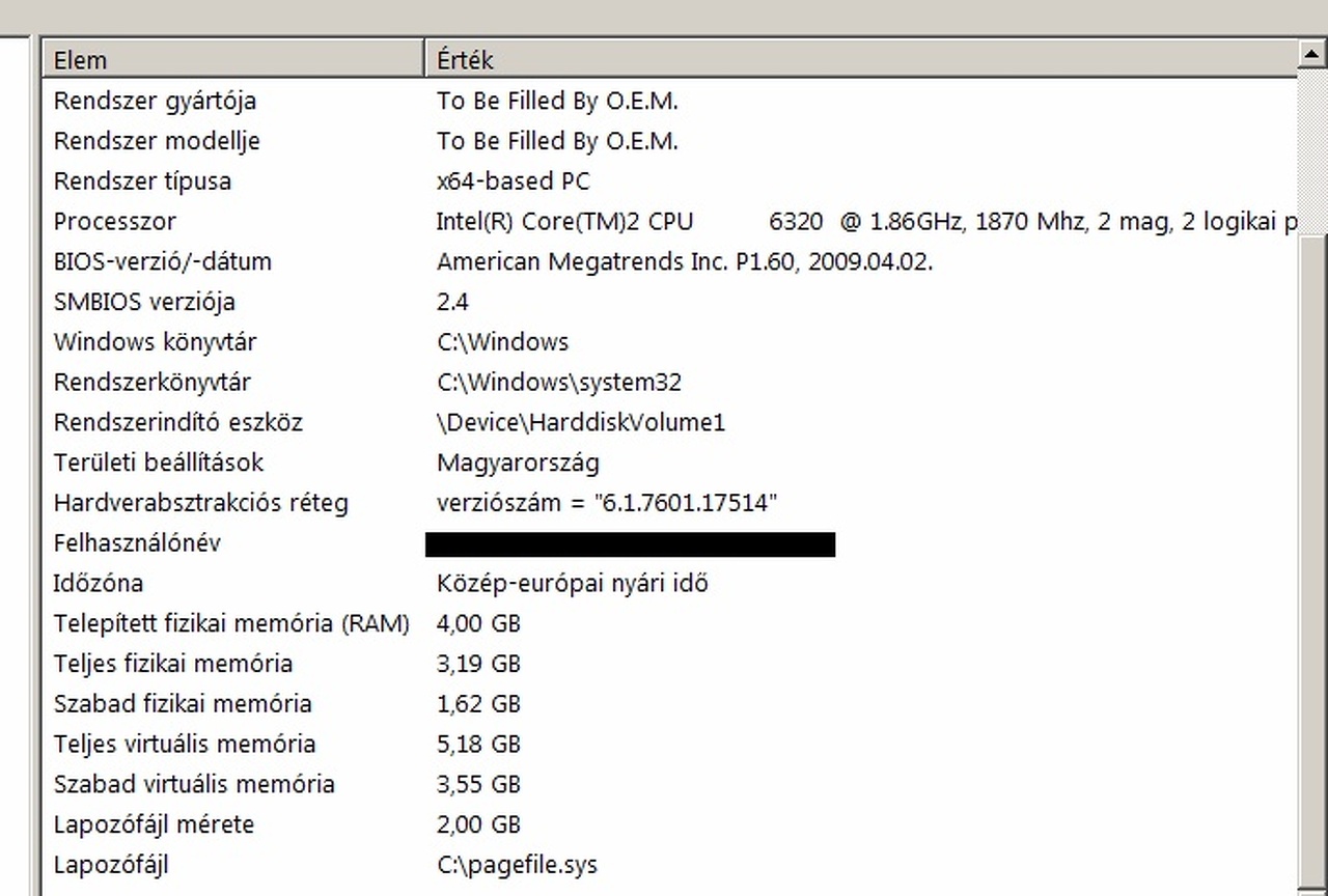

A céges gépembe (Asrock G31M-S, Intel C2D) sikerült szereznem még egy 2GB-os DDR2-es modult (így most 2x 2GB van).
Viszont, azt vettem most észre, hogy a Windows 7 csak 3,19GB-ot használ belőle.
Kiírja, hogy 4Gb telepített ram, és használható 3,19GB.
64bites oprendszer van, nem az alaplapi VGA-t használom (letiltva, eszközkezelő nem is látja).
Kaptam egy tippet, hogy esetleg frissítsek BIOS-t (már letöltöttem, de csak holnap kerülök a gép közelébe).
Valakinek tipp?
(#) pcsoma válasza BEMcorp hozzászólására (») Okt 16, 2014 /
Szia! Add ki az MSCONFIG parancsot vagy indítsd el az msconfig.exe-t a Keresés-ben begépelve és ENTER majd a Rendszerindítás lapon a Speciális beállítások... gombra kattintva a felbukkanó ablakban jobb oldalt a Maximális memória választó gombon állítsd be a 4 GB-ot vagy maximumot.
