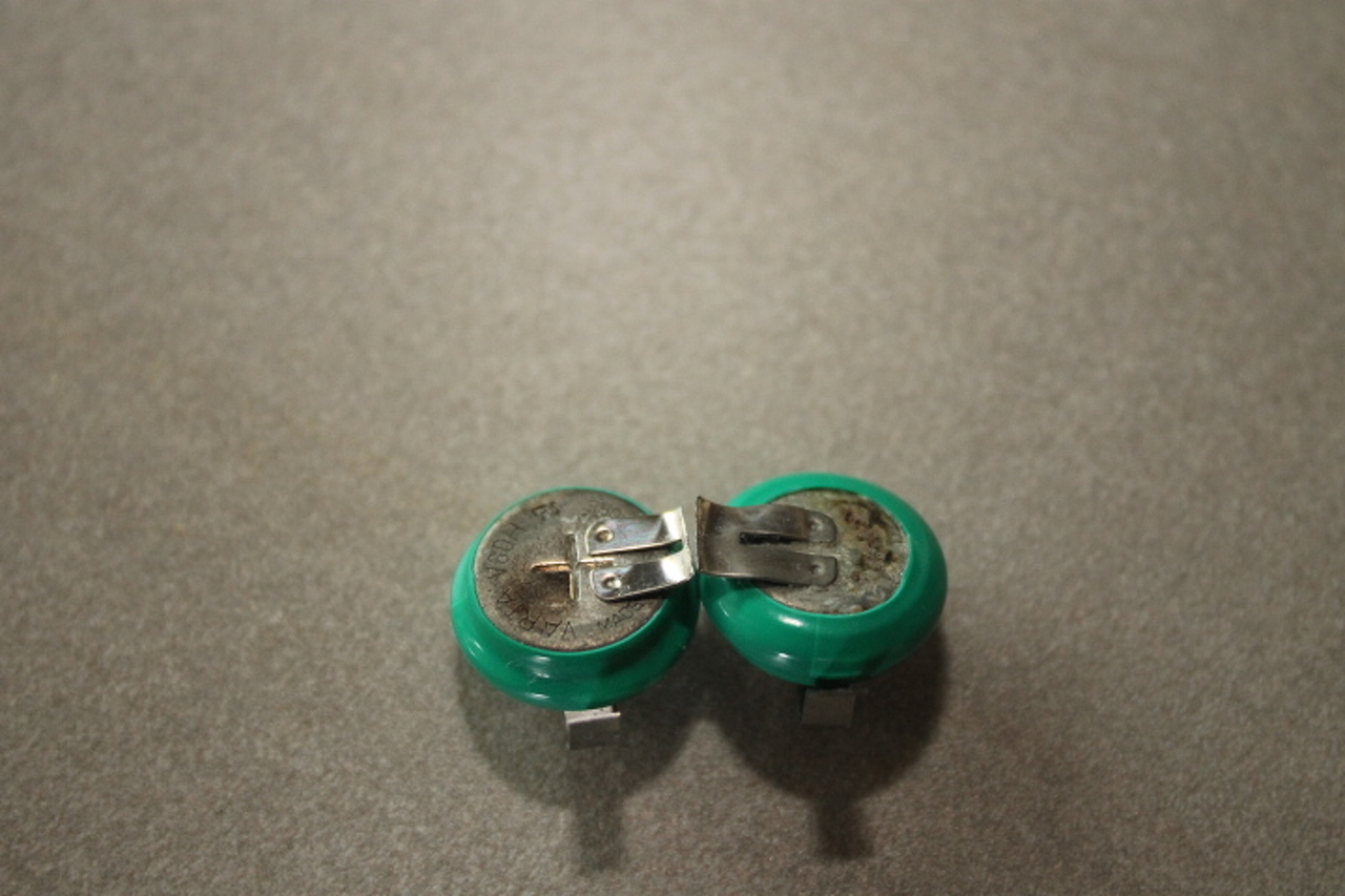

Teszek egy próbát.
Úgy tűnik nem ismeri fel a töltő az akkut. Ez akkor kilőve.
A fülesedben 2,4V akkupakk van, azaz a két cella sorba van kötve. A két cellát külön-külön, egyenként kellene rákötni, akkor működhet a frissítő funkció.
Kösz a választ.
Sajnos-szerencsére elég masszívan össze van építve, nem hiszem, hogy jelentősebb roncsolás nélkül szét tudnám szedni.
Ha jelentősebb roncsolás nélkül nem tudod szétszedni, akkor nyugodtan alkalmazz jelentős roncsolást. A hulladékudvar úgy is befogadja, ha nem sikerül.
Jogos.
Szétszedtem az egyiket.
Ilyen akkuból van benne 2, sorba kötve. (Pontosabban ennek a 60h-s változata) Az egyik már kikristályosodott, a másikra azt írja a töltő, hogy Full. Holnap veszek kábelsarukat és megpróbálom valami elfogadható módon ráeszkábálni a töltőre. A hozzászólás módosítva: Okt 14, 2014
Ilyesmi? Leginkább azt próbáld meg, hogy olyan kivezetés legyen a pakkban, ami 2-3 havonta engedi a cellák egyenkénti töltését is. Persze óvatosan, mert a túl nagy töltőáram tönkreteheti őket.
Nem teljesen. El kellett középen vágnom. A gond az, hogy az eredeti pakk-formát meg akarom tartani, hogy a dokkoló tudja tölteni, viszont kevés a hely a barkácsolásra.
A hozzászólás módosítva: Okt 15, 2014
