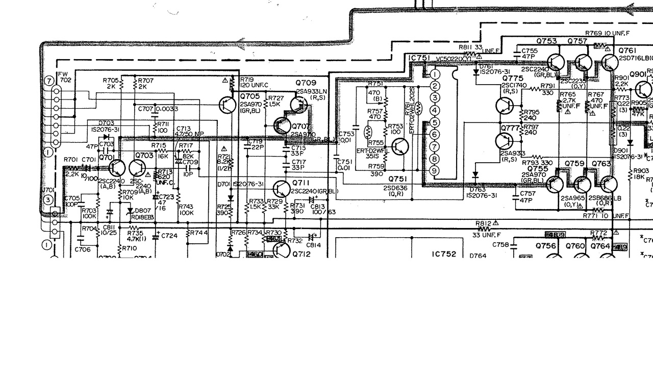

(#) reloop válasza Phoenix82 hozzászólására (») Okt 12, 2014 /
Az FW702/7-en kimegy a jel és az 5-ösön jön vissza. Ez a rész nem egyezik például a párjával, de egy marék alkatrész van még ebben a körben, amit a párjával érdemes összevetni.

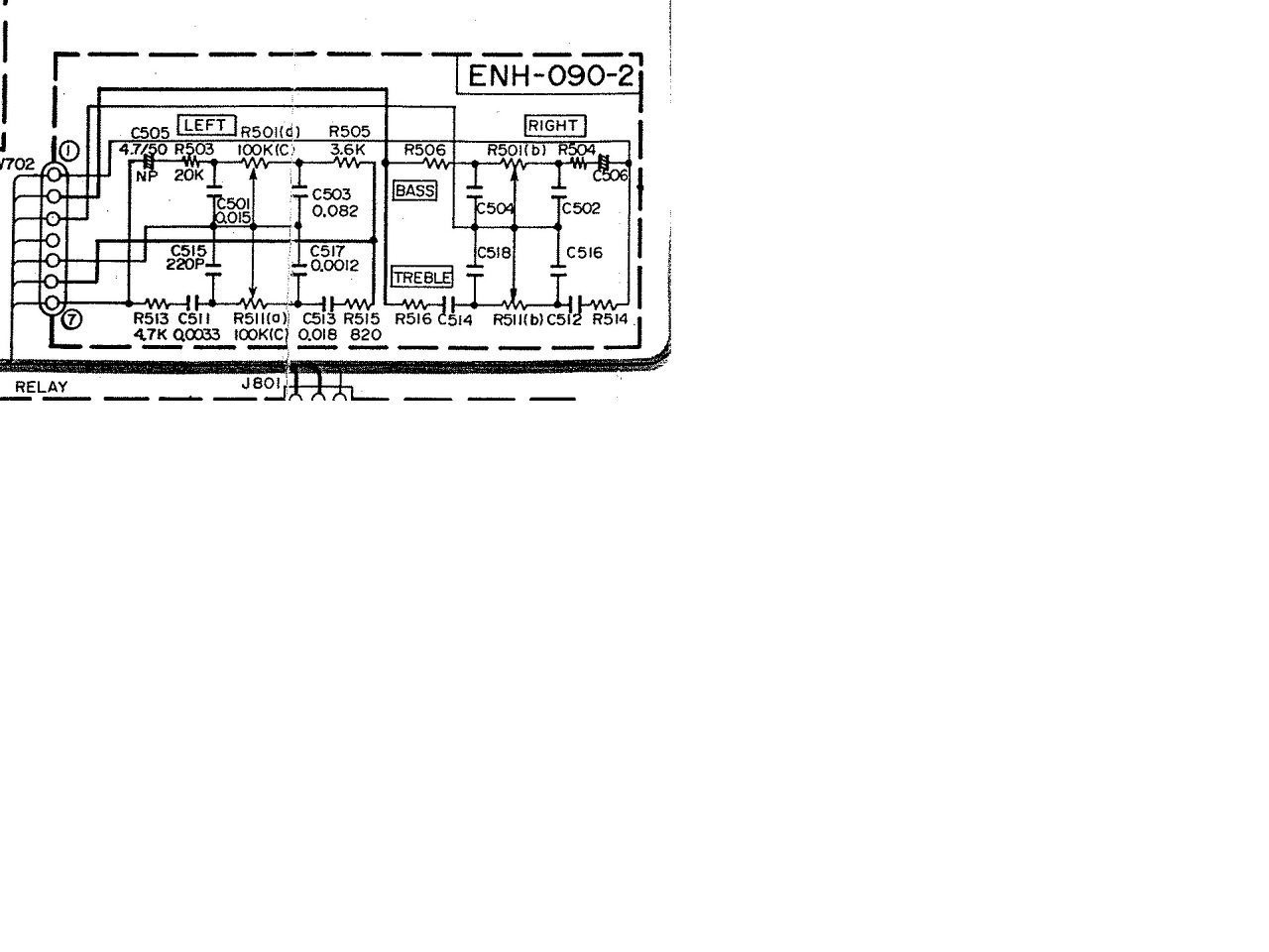

A hangszín panelen kívül ami döntően beleszól az erősítésbe: R713, 715; C713, 723.
(#) Phoenix82 válasza reloop hozzászólására (») Okt 12, 2014 /
Értem köszönöm.

(#) reloop válasza Phoenix82 hozzászólására (») Okt 15, 2014 /
Kövesd hogyan jut el a jel Q703 bázisára! Kap egy leosztást az R717-tel párhuzamos lepke hangszínszabályzón, majd ismételt leosztást végez az R715/713.
