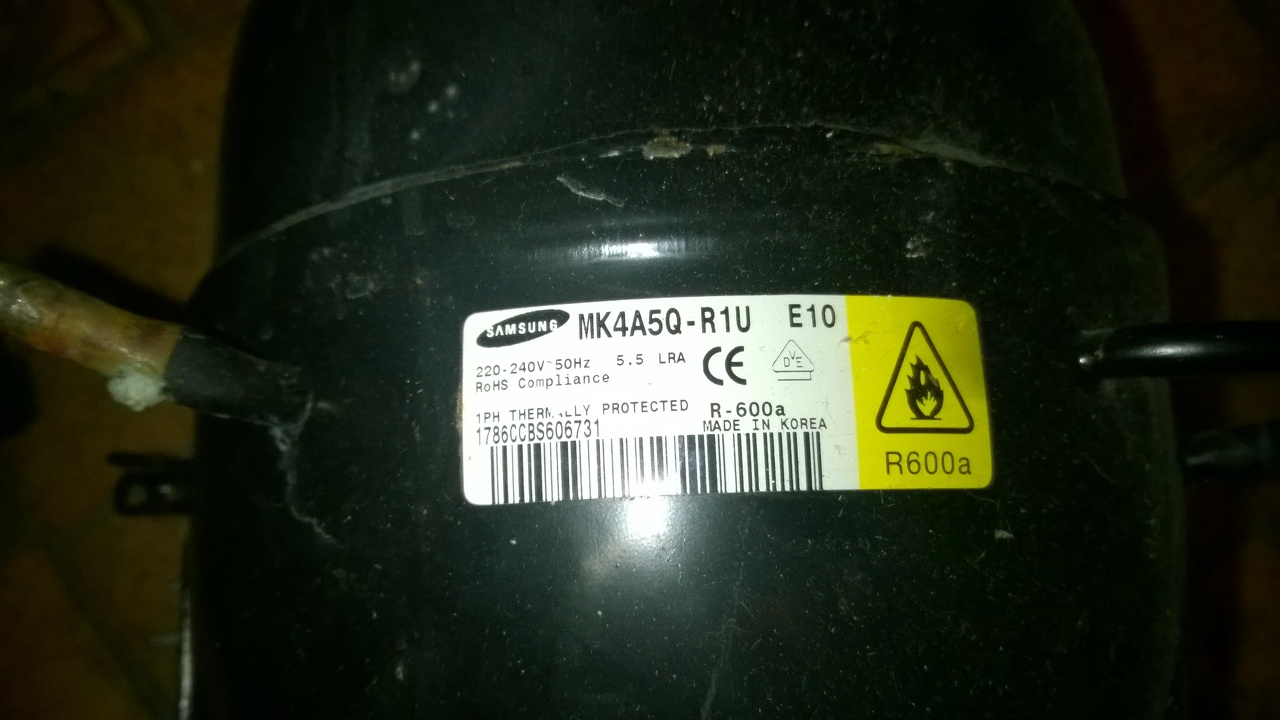

A segítségeteket szeretném kérni végső elkeseredésemben!!!
Van egy Samsung RSH1 tipusú amerikai hűtőm.
Egy komprersszoros, két hűtőkörös 4 éves gép.
A következő probléma van vele, bekapcsolás után elkezd hűteni rendesen.
Aztán kb 4 óra múlva, mikor már elérné a megfelelő hőmérsékleteket(-20C;5C) átmegy fűtőgépbe és kb -3 és 10-11C-ig melegszik, majd ismét elkezd hűteni és így tovább....
Az haggyán, hogy a kijelző köszönő viszonyban sincs a mért értékekkel, de nem tudom ezt a jelenséget már mire vélni és folyamatosan romlik meg benne minden fagyasztott cucc.
Elvégzett javítások(gyakorlatilag minden):
-Kompresszor csere, mert nem ment.
-Természetesen gáz feltöltés
-Normál hűtőtér ventilátor motor csere
-Normál hűtőtér leolvasztás érzékelő szenzor csere
-Vezérlő panel csere(ez már csak kínomban, de semmi változás)
-Minden kimérve(fűtőszál, hőbiztik, hőmérséklet szenzorok stb)
Ma kínomban kihúztam a fagyasztó leolvasztó fűtőszálat is a csokiból, hátha az fűt, de ugyanúgy visszamelegszik....0C-ra aztán újra le kb -17-ig tuti.
Kérlek titeket segítsetek, felhívok bárkit, el is megyek bárhová tanácsért is ha kell, csak menjen rendesen ez a *.
Nagyon várok minden hozzászólást!
Előre is köszönöm!
A hozzászólás módosítva: Okt 5, 2014
(#) laccika77 válasza kjoe hozzászólására (») Okt 6, 2014 /
Üdv! Az elmondottak alapján kalorikusan rendben van, mindenképp vezérlés hiba, az olvasztás és a kompresszor reléire gondolnék első körben. És tennék egy próba lámpát a kompresszorra, hogy felmelegedés közben kap-e áramot vagy nem(arra gondolok ,hogy túlmelegszik a kompr. és leklixonol és csak hosszú idő után indul be mikor kellőképp lehűlt)
(#) kaqkk válasza kjoe hozzászólására (») Okt 6, 2014 /
Elsőre azt mondanám hogy semmi baja a hűtőnek csak kevés az "árú" a fagyasztóban , ha mást nem fazékban műanyag dobozban tegyél bele sós vizet és a víz hőmérsékletét mérd ne a belső levegőét...
(#) kjoe válasza laccika77 hozzászólására (») Okt 6, 2014 /
Köszönöm a választ!
Azt még elfelejtettem leírni, hogy a kompresszort, mikor cserélte a szerelő nem gyárit rakott bele, mert szerinte ez egy jobb konstrukció(képek mellékelve a rossz és az új kompresszorról).
Most próbáltam volna megnézni lámpával, éppen állt; de mire leszedtem a csavarokat pont beindult . Anyit viszont tudok mondani, hogy -10C volt benne, amikor újraindult, tehát ez megint 10C-os emelkedés!!! kb 2-3 óra alatt.... ez fűtés nélkül nem lehetne vagy igen? Ha áramszünet van akkor sem melegszik fel ennyi idő alatt...

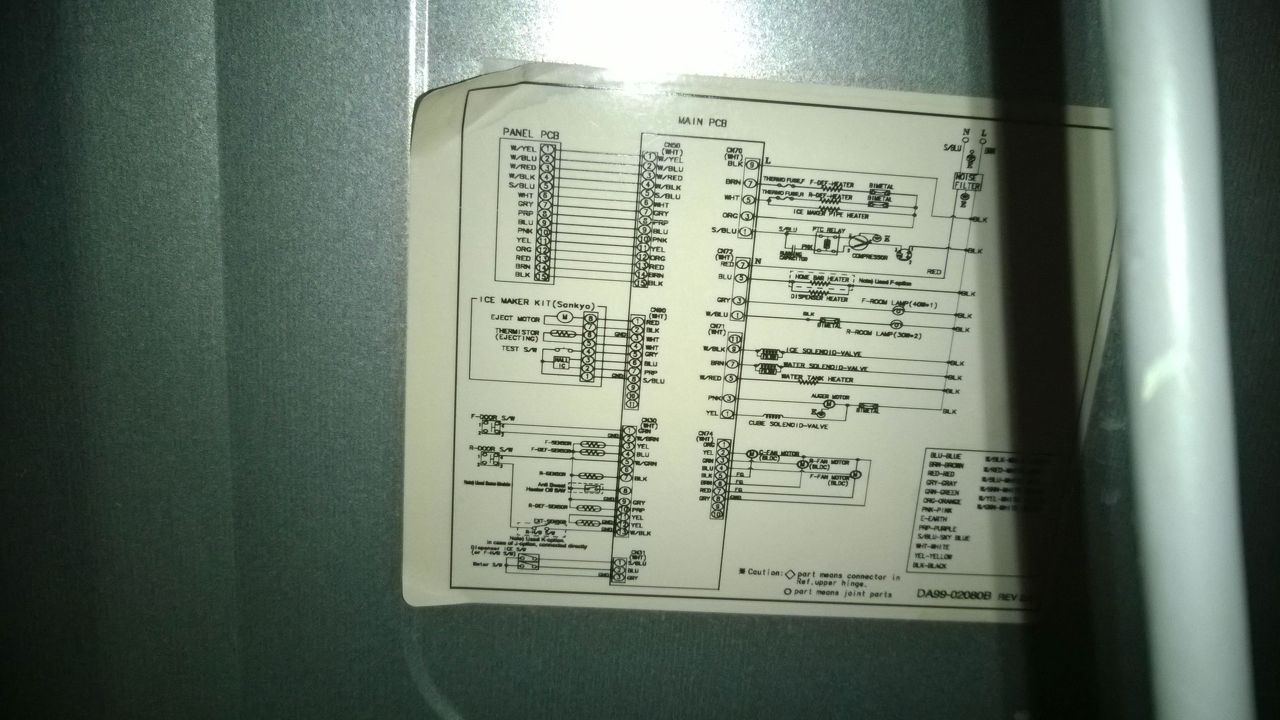

(#) kjoe hozzászólása Okt 14, 2014 /
Eszméletlen a történet, már én is sírok rajta, de az ember mindíg tanul vmit.
Most az derült ki, hogy a leolvasztó fűtőszál, csak a csepegtető tálcákat fűti, az automatikus leolvasztás meleg gázos.
Ma fedeztem fel, újabb szétszedés után, hogy a lederesedett hűtőbordáról egyszer csak elkezd leolvadni a dér és a kompresszor felől alul nem meleg, hanem hűvös levegő jön.
Teljes káosz van már a fejemben, van valaki, aki rendet rakna?
Miért kell ezzel nekem bajlódni, a hivatalos szerelő feladta már....
Köszönöm előre is.
Segítségnek felraktam egy kapcs. rajzot, hátha kiderül valami

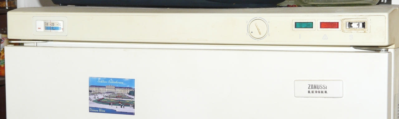

(#) gyerek67 hozzászólása Okt 15, 2014 /
Szervusztok!
Az utóbbi időben az álló elrendezésű Zanussi fagyasztószekrényünk (képek alább) a hűtési fázis végén, időnként furcsa, nem túl hagos kattogó hangot hallat, ez kb. 30-45 mp-ig tart. A végén rázkódik egyet a kompresszor, utána csend.
A fagyasztó mindezek ellenére rendesen hűt.
A pontos típust nem tudom, mert még nem akartam kihúzni a helyéről.
Van tippetek, hogy mi lehet a kattogó hang oka?
Esetleg már most kezdjek nézni másik fagyasztót?
Üdv: Viktor
(#) laccika77 válasza gyerek67 hozzászólására (») Okt 15, 2014 /
Üdv! A kompresszor kezdi feladni a harcot.! A típusa HB320 vagy valami ilyesmi.
