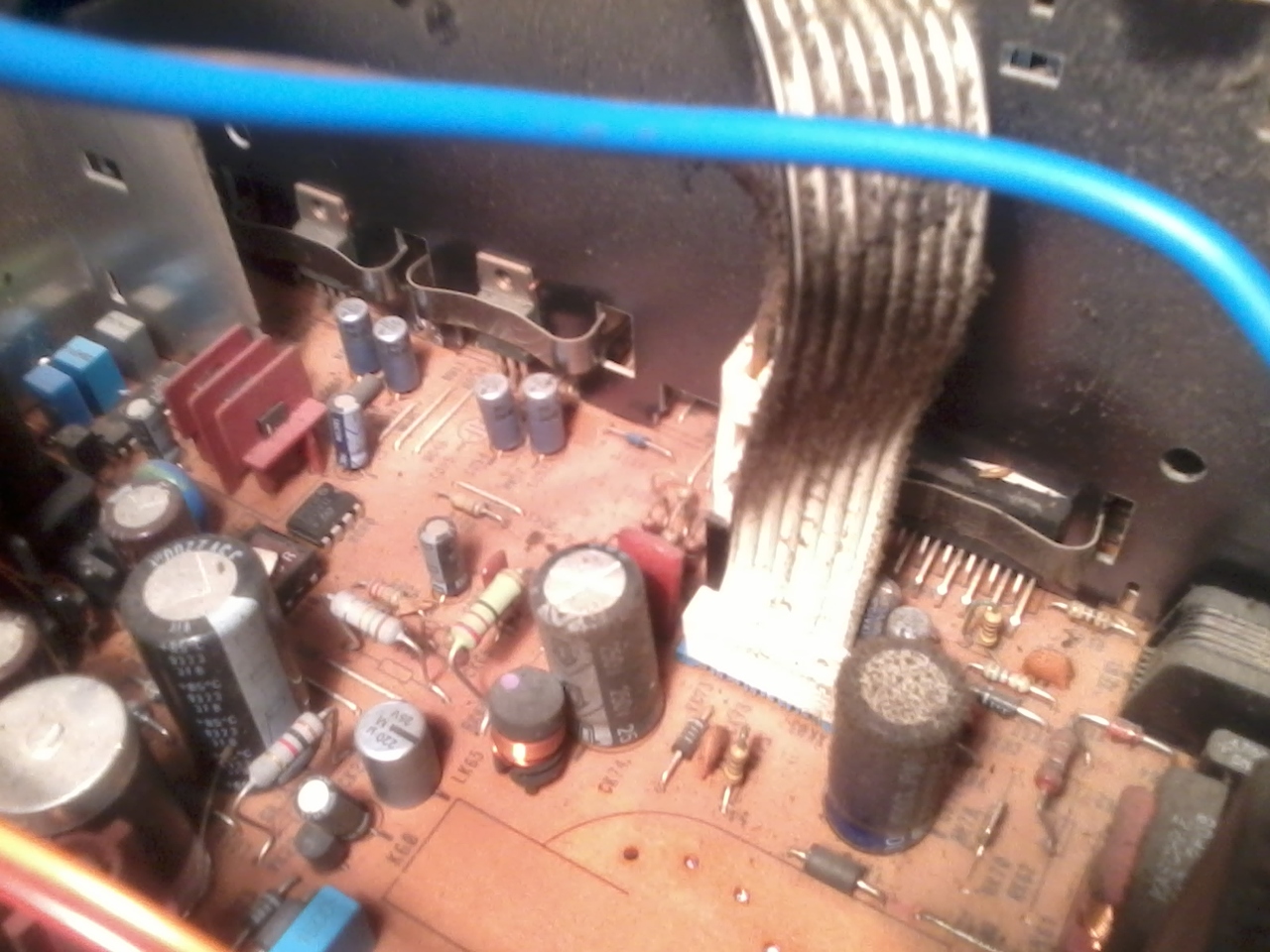

(#) Mircsof hozzászólása Okt 20, 2014 /
Sziasztok sikerült a műtét! A trafó elméletben teszi a dolgát, a villámok megszűntek!
Következő jelenség az, hogy a képernyő közepén van egy világos vízszintes csík.
Hang az van az adásokat váltani is lehet.
A kérdésem az lenne, hogy merre keressem a hibát? Nem igazán javítottam még TV-t kérlek az instrukciók megfogalmazásánál ezt vegyétek figyelembe

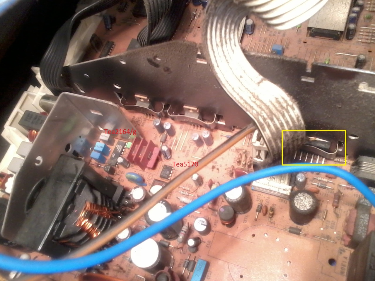

(#) Mircsof válasza k-elektro hozzászólására (») Okt 21, 2014 /
Csatoltam egy képet. Sajnos nem sikerült Google alapján beazonosítanom melyik a függőleges elterítő IC.
A panel túloldalán jóformán csak TDA Ic-k vannak.
A sárgával jelölt Ic típusát nem tudom (azt nem akartam piszkálni).
tudnál segíteni, melyik Ic felel a függőleges széthúzásért?
(#) kadarist válasza Mircsof hozzászólására (») Okt 21, 2014 /
A sárga keretesről pattintsd le a szorítót és nézd meg a típust.
(#) Mircsof válasza kadarist hozzászólására (») Okt 21, 2014 /
TDA83500
