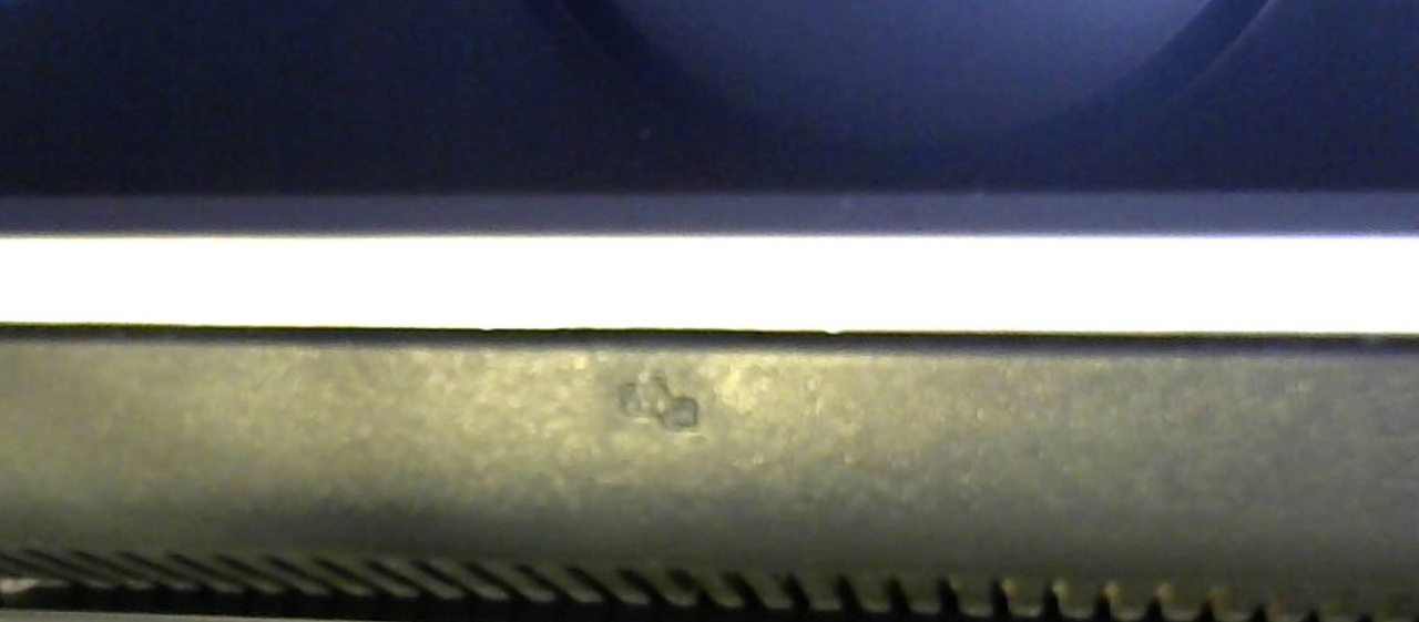

Üdvözlet! Szét akarom szedni a monitort, hogy ellenőrizzem, nem hibás-e az egyik kapcsolóra. Philips 190S. Azt is így kell "szétverni"? Bővebben: Link
Igen! Én még elővenném az 5 kilós samut, biztos ami biztos!
Ilyenekbe ne bízzál, hogy hibás valamelyik kapcsoló, ha nem működik akkor *** a táp, vagy vezérlő. szétszedéshez a csiszolt bankkártya a nyerő, eddig még nem láttam jobbat A hozzászólás módosítva: Márc 9, 2015
Szemből meghűzod kövpen a keretet a kijelző körül, majd hasrafekteted és leemeled a hátulját, ha az elejére van szerelve a bele.
A tetején? A tetején van egy apró összetett piktogram. Nem az előlapi kereten, hanem a hátsó fekete borításon. Az ezüst színű előlap felé mutat a rés felé egy kis háromszög. Nem találom a jelentését.

Ne foglalkozz vele, igen a tetején, általában ott a legkönnyebb megkezdeni. Ha az egyik sarka megvan, onnantól már könnyű.
