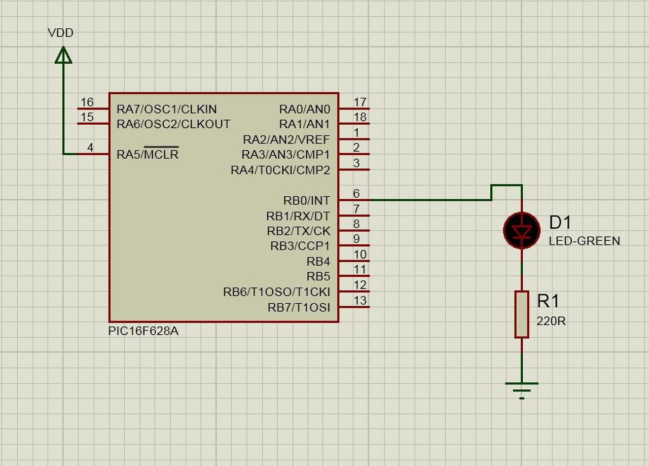

lastewer: no akkor kezdjük előröl.
Az egyik legfontosabb a PIC konfigurációs beállítások.
Hi-tech C 10-12-16-os fordítóra.
Konfiguráció belső OSC-re állítva:
  1. __CONFIG(UNPROTECT & UNPROTECT & LVPDIS & BORDIS & MCLRDIS & PWRTEN & WDTDIS & INTIO);
Aztán ha ez megvan akkor jöhet a program:
  1. void main(void){
  2.
  3. ANSEL = 0;        // Minden láb digitális
  4. CMCON0 = 7;        // Comparator kikapcsolva
  5. CCP1CON = 0;        // Capt/Comp/PWM kikapcsolva
  6. INTCON = 0;        // Összes interrupt láb kikapcsolva
  7. TRISA = 0;        // A port lábak kimenetere állítva
  8. TRISB = 0;        // B port lábak kimenetere állítva
  9.
  10. while(1){
  11.
  12. RB0 = !RB0;        // B0-ás láb invertálása (villogtatás)
  13. __delay_ms(100);        // Hi-Tech C fórdító késleltető függvénye
  14. }//while
  15.
  16. }//main
A delay nem 100%, hogy működni fog elsőre, de elvileg mennie kell.
MPLAB-nál meg kell adni a kristály méretét erre majd hiba üzenetet fog feldobni fordításnál.
Nem próbáltam ki, de ennek működnie kell..
Azt hiszem nem hagytam ki semmit, bár az adatlapban azért nézd meg, a konfigurációs és a regisztereket, abból sokat lehet tanulni.
A LED-et B0 lábra kell tenned.
Ne feled, hogy a LED elé vagy mögé tegyél ellenállást. (220-470Ohm körülit)
Arra is figyelj, hogy a while ciklus soha ne érjen véget mert különbem reset lesz az eredménye..

(#) lastewer válasza don_peter hozzászólására (») Okt 19, 2014 /
Uh , nagyon szépen köszönöm neked . Mindjárt neki is állok
Ezeket a hibákat dobja ki fordításnál :
6.1 undefined identifier "ANSEL"
7.1 undefined identifier "CMCON0"
16.31 undefined identifier "_XTAL_FREQ"
Gondolom hiányzik egy include az elejéről , csak azt nem tudom , melyik vagy milyen?

(#) Hp41C válasza lastewer hozzászólására (») Okt 19, 2014 /
A kontrollered 16F628(A).
Ezen nincs ANSEL, helyette a komparátort kell kikapcsolni. CMCON = 0x07;
A delay a kontroller órajel frekvenciáját a _XTAL_FREQ változóban keresi. Meg kellene adni:
  1. # define _XTAL_FREQ 4000000

(#) don_peter válasza lastewer hozzászólására (») Okt 19, 2014 /
Gond nélkül megy..
  1. #include <htc.h>
  2.         #define _XTAL_FREQ 4000000
  3.       __CONFIG(UNPROTECT & UNPROTECT & LVPDIS & BORDIS & MCLRDIS & PWRTEN & WDTDIS & INTIO);
  4.
  5.      void main(void){
  6.
  7.         CMCON = 0x07;
  8.         CCP1CON = 0;        // Capt/Comp/PWM kikapcsolva
  9.         INTCON = 0;        // Összes interrupt láb kikapcsolva
  10.         TRISA = 0;        // A port lábak kimenetere állítva
  11.         TRISB = 0;        // B port lábak kimenetere állítva
  12.
  13.         while(1){
  14.
  15.         RB0 = !RB0;        // B0-ás láb invertálása (villogtatás)
  16.         __delay_ms(100);        // Hi-Tech C fórdító késleltető függvénye
  17.         }//while
  18.
  19.         }//main
Az 1k-s ellenállás az elég sok.
220-470Ohm ellenállással tuti jó lesz..
Most teszteltem..
ui: a topik elején sárga dobozban vannak fontos tudni valók azt is nézd meg.
VDD és MCLR közé 10K-s ellenállás...stb
Végső esetben mutasd a kapcsolásod.
