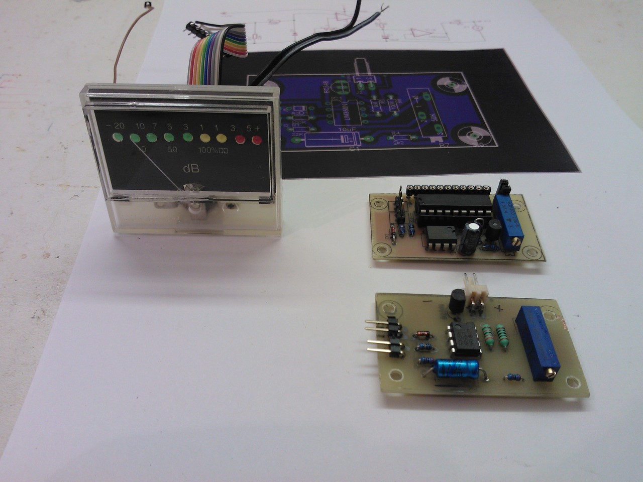

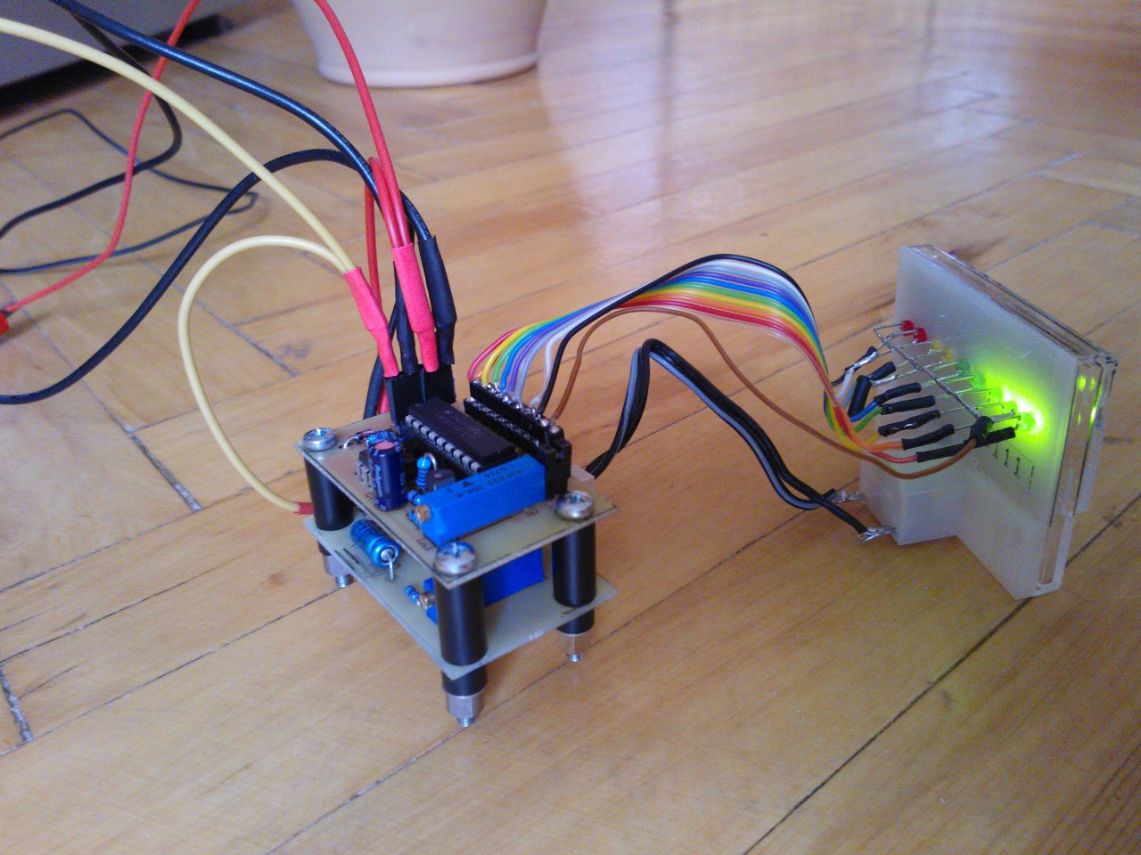

(#) chopper800 hozzászólása Okt 22, 2014 / 2
Szerbusztok.
A mai nap elkészült a ledes, deprez műszeres kivezérlésjelzőm.
(#) kiborg válasza chopper800 hozzászólására (») Okt 22, 2014 /
Tetszetős kis műszer. Viszont én a helyedben a LED-ek "nem közös" lábát rövidebbre vágnám és a teljes fémes részt leszigetelném, mert most ha megnézed, elég hosszú a szigeteletlen rész és ha elhajlik a láb, akkor akár zárlatot vagy letestelést is okozhat.( a vezetéket meg a legtávolabbi pontokra kell először beforrasztani a ledeknél és a közepénél meg lehet az egyes erekből levágni, így nem fog feszülni)
(#) efraim válasza kiborg hozzászólására (») Okt 22, 2014 / 1
Én pedig inkább csinálnék egy segédpanelt, amibe be vannak forrasztva a LED diódák és a vezérelt lábaknak egy tüskesor kivezetést szabványos 2,54 távolsággal és máris dugaszolható.
(#) chopper800 válasza efraim hozzászólására (») Okt 22, 2014 /
Gondoltam erre a megoldásra is de aztán elvetettem (ne kérdezd miért). Amúgy köszönöm az észrevételeket.
(#) don_peter válasza chopper800 hozzászólására (») Okt 23, 2014 /
Szervusz. ( helyes, csak furcsa )
Tetszetős kis műszer, gratulálok.
(#) Gabó válasza chopper800 hozzászólására (») Okt 23, 2014 /
Nekem annyira nem jön be ez a deprez led páros, de sokaknak biztos. A ledek direkt hullámosak, vagy a fényképen ilyen csak? De amit írtak többen, a ledek lábát én is rövidíteném, meg tennék egy panelt, egy szabvány csatlakozóval.
(#) Szammer válasza chopper800 hozzászólására (») Okt 23, 2014 /
Nos sikerült összekombinálnod a két kivezérlés kijelzési módot, de miért is kell ez?
Szerintem vagy az egyik, vagy a másik. (De ha neked tetszik, HAJRÁ!!!!)
(#) efraim válasza Gabó hozzászólására (») Okt 23, 2014 /
És talán jobban mutatna multicolor bargraph kijelzővel.

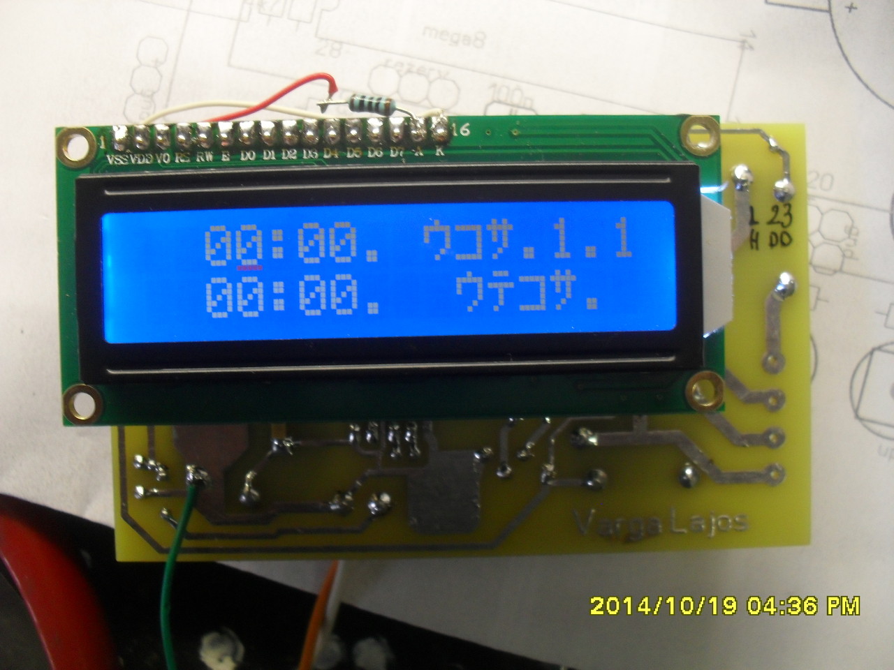

(#) lajos1969 hozzászólása Okt 26, 2014 / 1
Hétvégi termés!!
Egy óra+hőmérő+ébresztő. Meg egy programozható időzítő+hőmérő.
A másodikat valahogy kellene angolosítani vagy magyarosítani/elvileg orosz/ mert elég nehéz eligazodni a menűben így, mint a második képen láthatjátok!! Ennek itt a doksija ez alapján vajon meg lehetne oldani? Nekem ez lehetetlen feladat.
