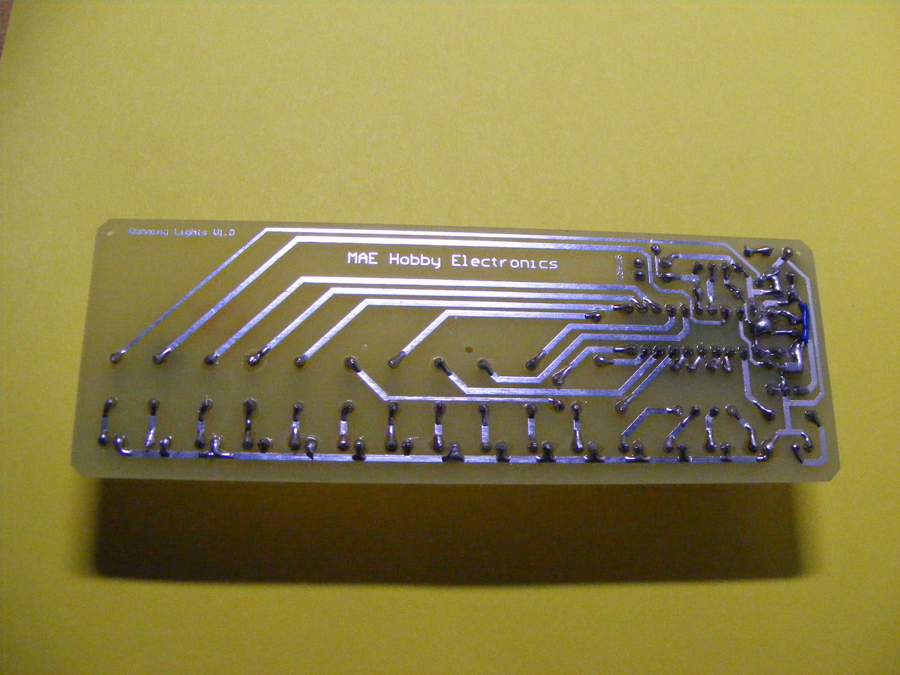

(#) Mybuster hozzászólása Nov 14, 2015 / 3
Elég rég jártam már erre. Hamarosan indul egy webshopom, ehhez készült egy régebbi projektem a panelt az Elekterv kft készítette. Nincs sok extra benne szabadon programozható 18 Ledes futófény.
Ez még csak egy prototípus. Link

Szia, azok ott Dale MF/CMF ellenállások? Nem volt olcsóbb? Nem sajnálod oda őket?
Én az audió cuccaimba teszem, mert jó paraméterekkel bírnak és szép a hangjuk, ezért sajnos elég drágák is. De ha "ez volt otthon a fiókban", akkor miért ne...
Amúgy szép munka.
(#) Mybuster válasza dk1 hozzászólására (») Nov 15, 2015 /
Ezek voltak itthon 121 Ohm-ként sehol se használtam még, most eljött az ideje.

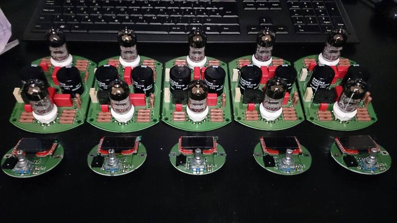

(#) akos11 válasza dk1 hozzászólására (») Nov 17, 2015 / 9
Profi munka gratulálok nézd meg az enyémet is.
(#) dk1 válasza akos11 hozzászólására (») Nov 17, 2015 /
Szia, igen, már láttam. Szemet - és gondolom fület is - gyönyörködtet. Gratulálok, nagyon penge a cucc!
(#) Anonymus51 válasza akos11 hozzászólására (») Nov 17, 2015 /
Hú, de szép!

(#) Vales válasza akos11 hozzászólására (») Nov 19, 2015 /
Ez valami BrutálJó!
Bizonyára a hangja is pompás lehet!

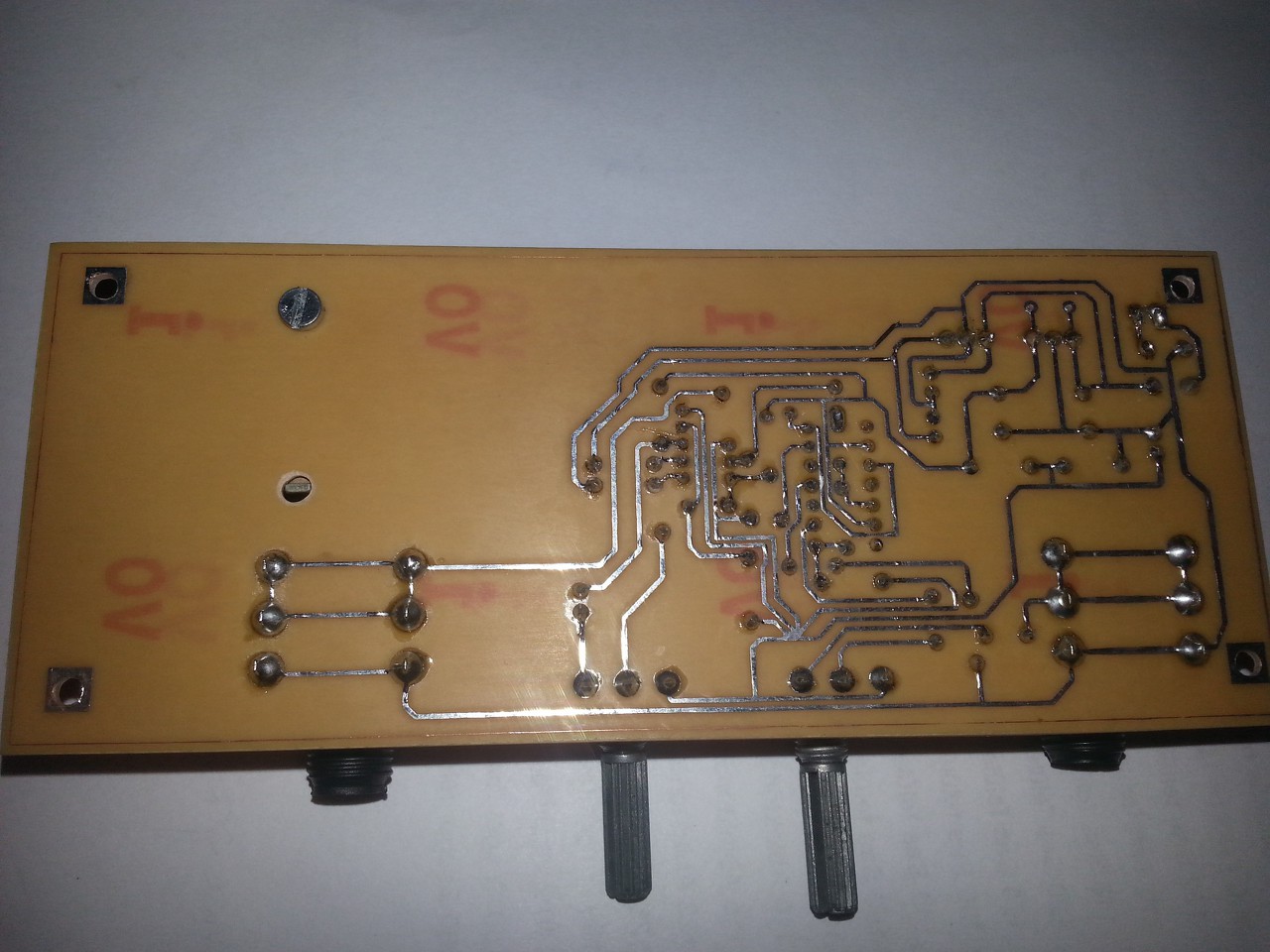

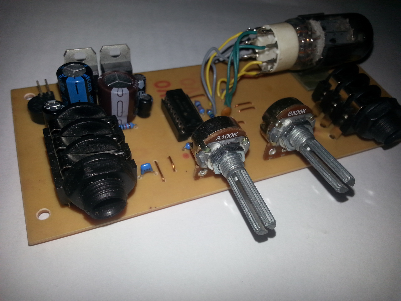

(#) havranarpi hozzászólása Nov 20, 2015 / 3
Tegnap készült egy kis gitár torzító Ezt szeretném megmutatni
uA747-es IC és ECC82-es cső felhasználásával.
A mérések eddig azt mutatják ,hogy szuperül működik, aztán dobozolás után majd meglátjuk ,hogy mit mond rá a zenész
(#) Bakman válasza havranarpi hozzászólására (») Nov 20, 2015 /
Érdekes csőrögzítés. Szép, igényes munka, egy apró bakival: A csőfoglalat lábait én zsugorcsöveztem volna, egyébként tetszik!
(#) havranarpi válasza Bakman hozzászólására (») Nov 20, 2015 /
Az áramkör méreteivel kapcsolatban meg volt kötve a kezem, magasság szempontjából, ezért azt a csőtartót használtam ami a csöves rádiókban tartotta a varázsszemeket az előlapon így el tudtam fektetni és a fém része a foglalatnak elviszi a hő nagy részét így nem kell aggódni a körülötte lévő alkatrészek épségéért. A foglalat vezetékeit valóban le lehetett volna zsugorozni , köszi a tippet , meg is fogom tenni
