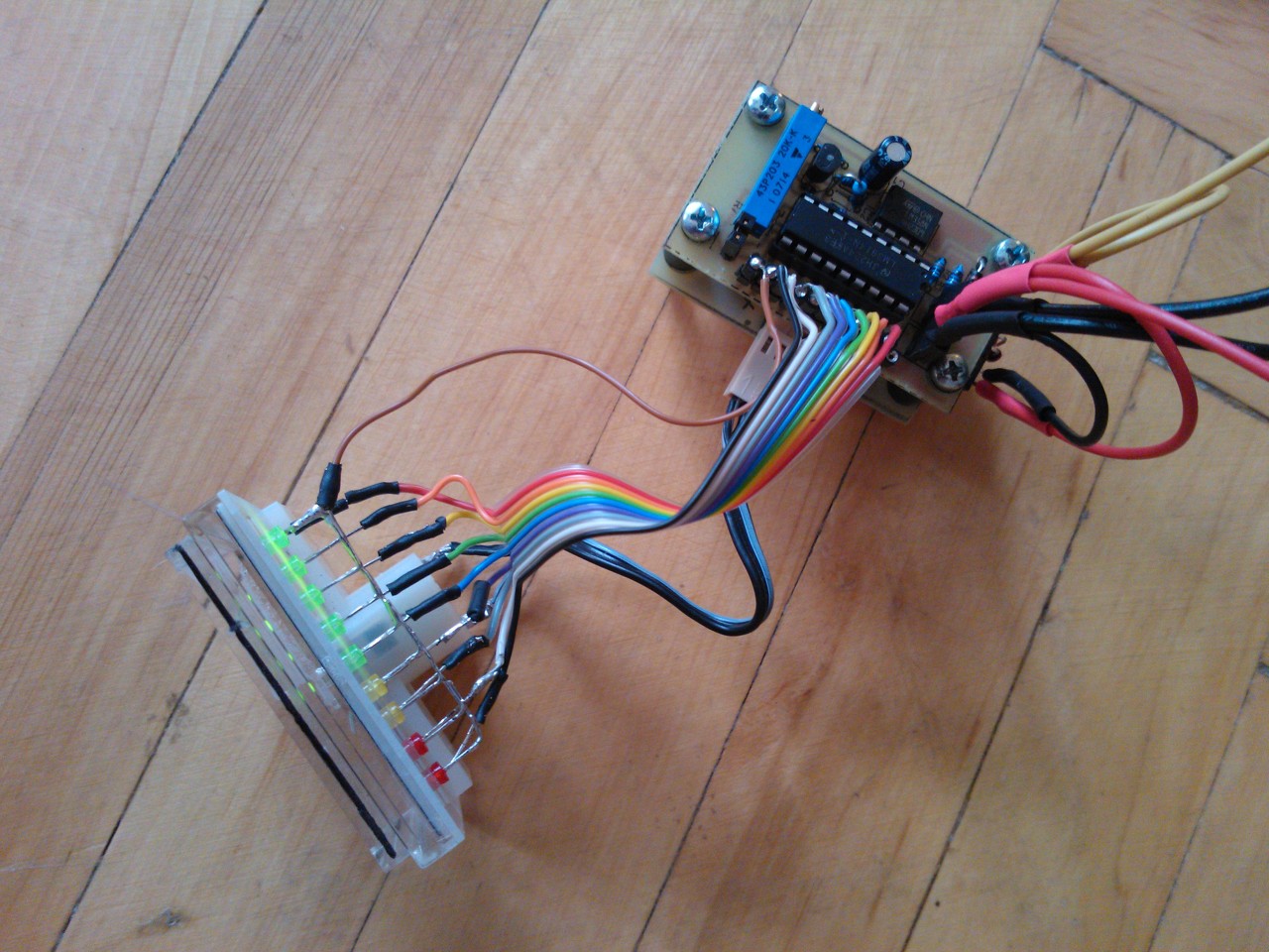

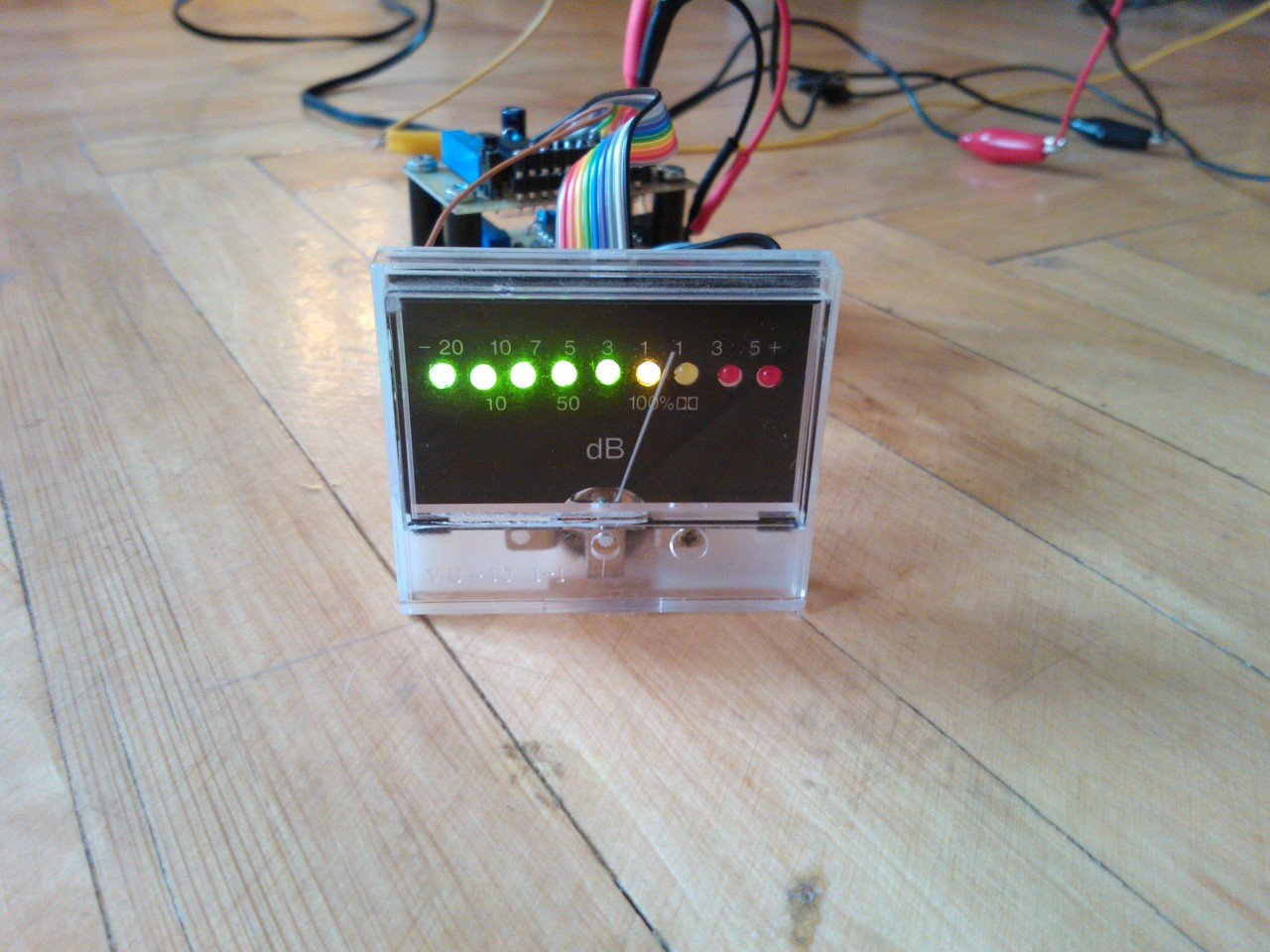

A mai nap elkészült a ledes, deprez műszeres kivezérlésjelzőm.

Tetszetős kis műszer. Viszont én a helyedben a LED-ek "nem közös" lábát rövidebbre vágnám és a teljes fémes részt leszigetelném, mert most ha megnézed, elég hosszú a szigeteletlen rész és ha elhajlik a láb, akkor akár zárlatot vagy letestelést is okozhat.( a vezetéket meg a legtávolabbi pontokra kell először beforrasztani a ledeknél és a közepénél meg lehet az egyes erekből levágni, így nem fog feszülni)

Én pedig inkább csinálnék egy segédpanelt, amibe be vannak forrasztva a LED diódák és a vezérelt lábaknak egy tüskesor kivezetést szabványos 2,54 távolsággal és máris dugaszolható.

Gondoltam erre a megoldásra is de aztán elvetettem (ne kérdezd miért). Amúgy köszönöm az észrevételeket.

Tetszetős kis műszer, gratulálok.

Nekem annyira nem jön be ez a deprez led páros, de sokaknak biztos. A ledek direkt hullámosak, vagy a fényképen ilyen csak? De amit írtak többen, a ledek lábát én is rövidíteném, meg tennék egy panelt, egy szabvány csatlakozóval.

Nos sikerült összekombinálnod a két kivezérlés kijelzési módot, de miért is kell ez?
Szerintem vagy az egyik, vagy a másik. (De ha neked tetszik, HAJRÁ!!!!)

És talán jobban mutatna multicolor bargraph kijelzővel.
