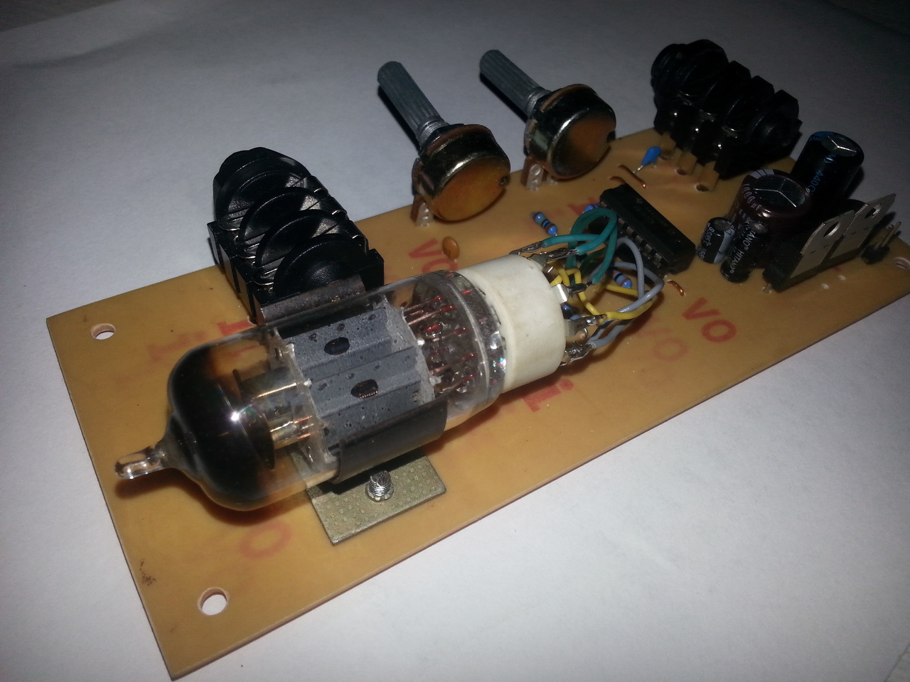

Tegnap készült egy kis gitár torzító Ezt szeretném megmutatni uA747-es IC és ECC82-es cső felhasználásával. A mérések eddig azt mutatják ,hogy szuperül működik, aztán dobozolás után majd meglátjuk ,hogy mit mond rá a zenész
Érdekes csőrögzítés. Szép, igényes munka, egy apró bakival: A csőfoglalat lábait én zsugorcsöveztem volna, egyébként tetszik!
Az áramkör méreteivel kapcsolatban meg volt kötve a kezem, magasság szempontjából, ezért azt a csőtartót használtam ami a csöves rádiókban tartotta a varázsszemeket az előlapon így el tudtam fektetni és a fém része a foglalatnak elviszi a hő nagy részét így nem kell aggódni a körülötte lévő alkatrészek épségéért.
A foglalat vezetékeit valóban le lehetett volna zsugorozni , köszi a tippet , meg is fogom tenni
Szép utánépítés! Én is kedvet kaptam egy ilyen projekthez!
Ügyes, ahogy megoldottad az átkötést és az előtétet egyszerre!
Nyomtam Neked egy felfele mutató ujjat, de áruld el kérlek, miért jó összeházasítani egy 747-es IC-t egy triódával?
Köszönöm
![]() Csak egy Dual műv. erősítő kellett és erre esett a választás.Bemenet jelet erősít a csőnek illetve a kimenetet is erősíti. A 2 poti is tulajdonképpen csak ezeket módosítja
Szerintem Papus kolléga arra próbált célozni, hogy talán nem a legjobb házasítás egy szerény minőségű 747 a triódával. Legalább egy TL072-t megérdemelne az amúgy tetszetős áramköröd
A tl072-t is csak 1:1 es bufferelésre használnám.
