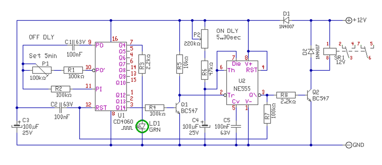

(#) Mircsof hozzászólása Okt 24, 2014 /
Egy 12V/250VAC 5A relét szeretné kapcsolni, úgy hogy mikor tápot kap a szerkezet akkor 5 percig nyitott legyen a relé, 5 perc után kb 5-30sec között állítható időközzel húzzon be.
Astabil multivibrátort néztem itt a honlapon, de nem sikerült betlitanom ezeket az időközöket.
Tudnátok erre megoldást ajánlani?
(#) proli007 válasza Mircsof hozzászólására (») Okt 24, 2014 /

(#) Mircsof válasza proli007 hozzászólására (») Okt 24, 2014 /
Én akkor teljesen rosszul közelítettem meg azt hittem csak egymagában az 555 képes rá.
Köszönöm a segítséget P1 értékét megkétszerezem vagy sorba kötök vele egy 100k ellenállást akkor az idő 5 perc fölé vihető?
Megjött az étvágyad?
Az idő közelítőleg T=C1*(R1+P1)*1,15*2^14 (Természetesen alapegységben kell számolni)
Egyébként a Led két felvillanása közti időt megszorzod 512-vel, megkapod az időt és nem kell 5 perceket várni..
„1 perc felett már nem tisztességes 555-el időzíteni.”
Igen erről olvastam egyik írásod, a miértjére már nem emlékszem, csak az rémlik, hogy nem lesz teljesen pontos, de a pontosság nekem nem igazán számít (1-2perc csalás is belefér) a lényeg az, mikor tápot kap akkor ne húzzon meg a relé, csak ha eltelt 5 perc.

(#) pucuka válasza Mircsof hozzászólására (») Okt 24, 2014 /
Nemcsak pontatlan, bizonytalan is lesz az időzítés. Ilyen hosszú időzítésekhez nagyértékű ellenállások, és kondenzátorok kellenek. A pontatlanság, és bizonytalanság abból adódik, hogy az időzítő komparátorának a bemeneti ellenállása véges, és nem túl nagy, valamint a nagyértékű többnyire elkó szivárgási árama elég nagy, és mindentől függ.

(#) Mircsof válasza proli007 hozzászólására (») Okt 28, 2014 /
Egyébként ehhez van nyákterv? Ha nincs akkor megpróbálnák készíteni gyakorlás céljából.
A hozzászólás módosítva: Okt 28, 2014
(#) proli007 válasza Mircsof hozzászólására (») Okt 28, 2014 /
Hello! Természetesen nincs, mert csak az áramkört rajzoltam meg a kívánalmaid szerint..
