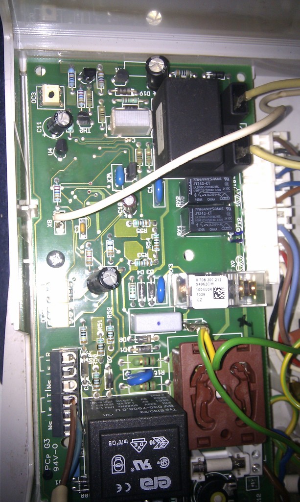

Van egy vezuv c10 es gázkazánunk s van egy kis pici panel benne az mi célt szolgál.
Ha bedugjuk a kazánt s a kapcsolót bekapcsoljuk azzonal levágja a biztit.
Köszi a segitséget

Egy-két képet ha teszel fel, akkor lehet, hogy születik itt valakinek ötlete. FI relét vagy kismegszakítót nyom le? Nézd meg légyszives, ha kihúzod a konnektorból a készüléket és a kapcsolóját bekapcsolod a villásdugón sípol e a műszer, illetve mennyi Ohm ot mutat.

(#) zoszka válasza zolee258 hozzászólására (») Okt 24, 2014 /
mikor vágja le pontosan?

(#) zoszka válasza zolee258 hozzászólására (») Okt 24, 2014 / 1
Egy egyszerű teszt a perifériák kizárására.... Kösd ki a szivattyút a gázszelepet váltószelepet turbó ventilátort, ha van és kapcsold be. Ha levágja, akkor panel. Esetleg az egyik varisztor a panelen.

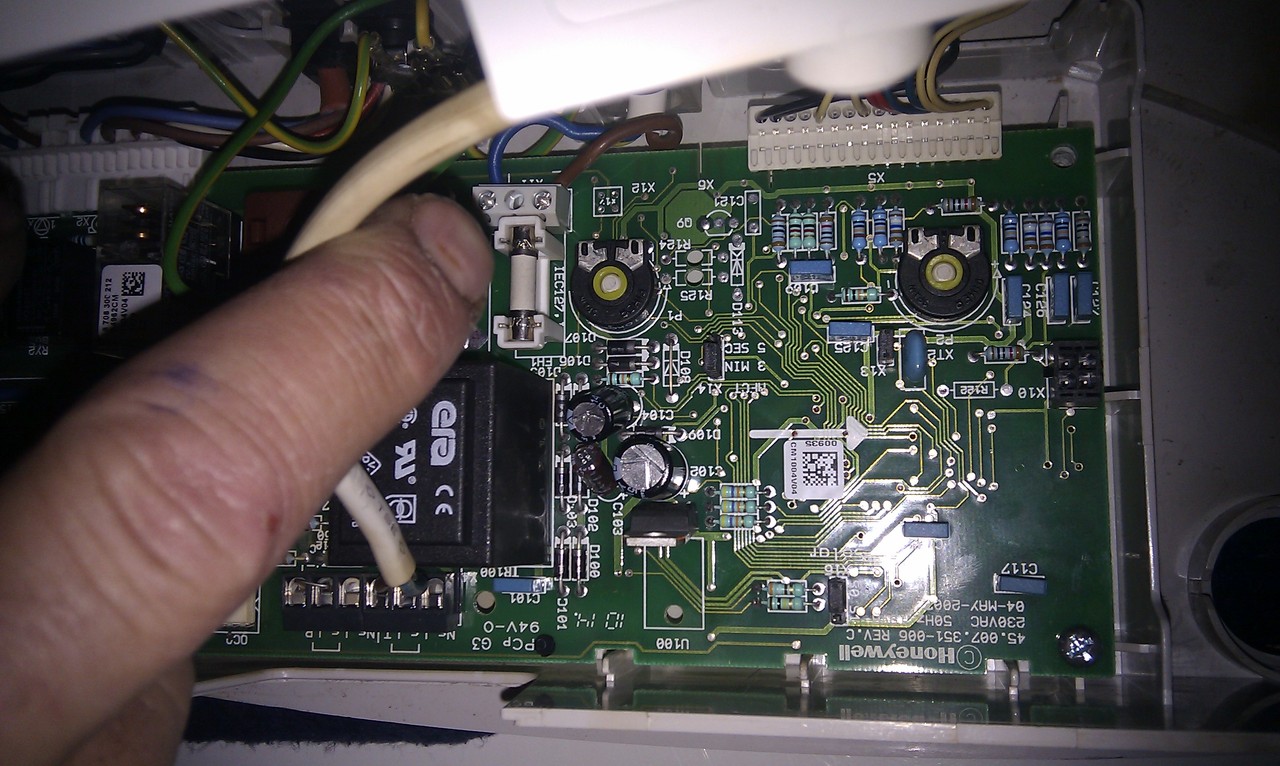

Szia Zoli! Ennél a Junkers OW23-1LHAE.... kazánvezérlőnél nem tudod melyik relé a ventilátoré. Mindent kimértem körülötte. (presszosztát ....) Sajnos rövidrezárt presszosztátnál se ventilátor, sem gyújtás nincs. Lehet, hogy tudsz nekem sugni valamit. Köszönöm. Mindegyik relé a trafóról húz be? Sajnos a tulaj ujja takar pár részt.
Hibakód: piros háromszög, 45 és a 90 fok LEDje villog.
A hozzászólás módosítva: Okt 24, 2014
(#) zoszka válasza Koncsar hozzászólására (») Okt 24, 2014 / 1
rövidre zárt presszosztátnál nem is fogja elindítani, mivel a vezérlő logikája nem engedi.

Ebből kiindulva ha az ntc-k, stemco, prsszosztát alap helyzetben, értéken belül van induláskor (Ntc érték ok, stemco rövidzárt, presszosztát nyitva), csak akkor ugrik a következő szakaszba. Ha rövidzárt presszosztáttal indítod ki fog állni hibára és csak a szivattyú kap áramot a vészfutás miatt.
A relék közül 2 fekete, az egyik a váltószelep motorját, a másik a turbóventilátort kapcsolja. A harmadik különálló a szivattyúé.
(#) Koncsar válasza zoszka hozzászólására (») Okt 24, 2014 /
Késleltetéssel csináltam vákuumot a presszosztátra. Szivattyú megy, venti nem indul.
Hibakód meg az amit írtam. Most keresem a service manuáljaim között, csak nem találom.

(#) zolee258 válasza zoszka hozzászólására (») Okt 24, 2014 /
amikor bekapcsolom azonnal .
A szivattyút próbakábelel inditottam és forog. a mágnesszelepet is kipróbáltam s mozóg a fesz hatására.
Nagyon kicsi benne a panel , öt vezeték van beleforasztva az lehet a baj .
