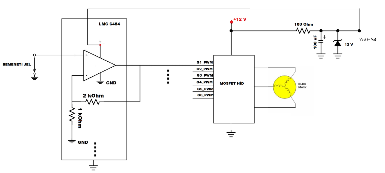

(#) steelgoofy válasza reloop hozzászólására (») Okt 25, 2014 /
Köszi a választ. Megépítettem a védelmet (igaz csak 12V os zenert használtam), viszont úgy tűnik, hogy az "induktív kickback"-től ami a motor tekercseinek ki/be kapcsolgatásakor keletkezik nem sikerül megvédeni. Működés közben az IC nagyon felmelegszik, majd tönkremegy az említett ok miatt (vagy egyéb dolog okozza amire nem gondoltam). Sematikus ábrát csatoltam.

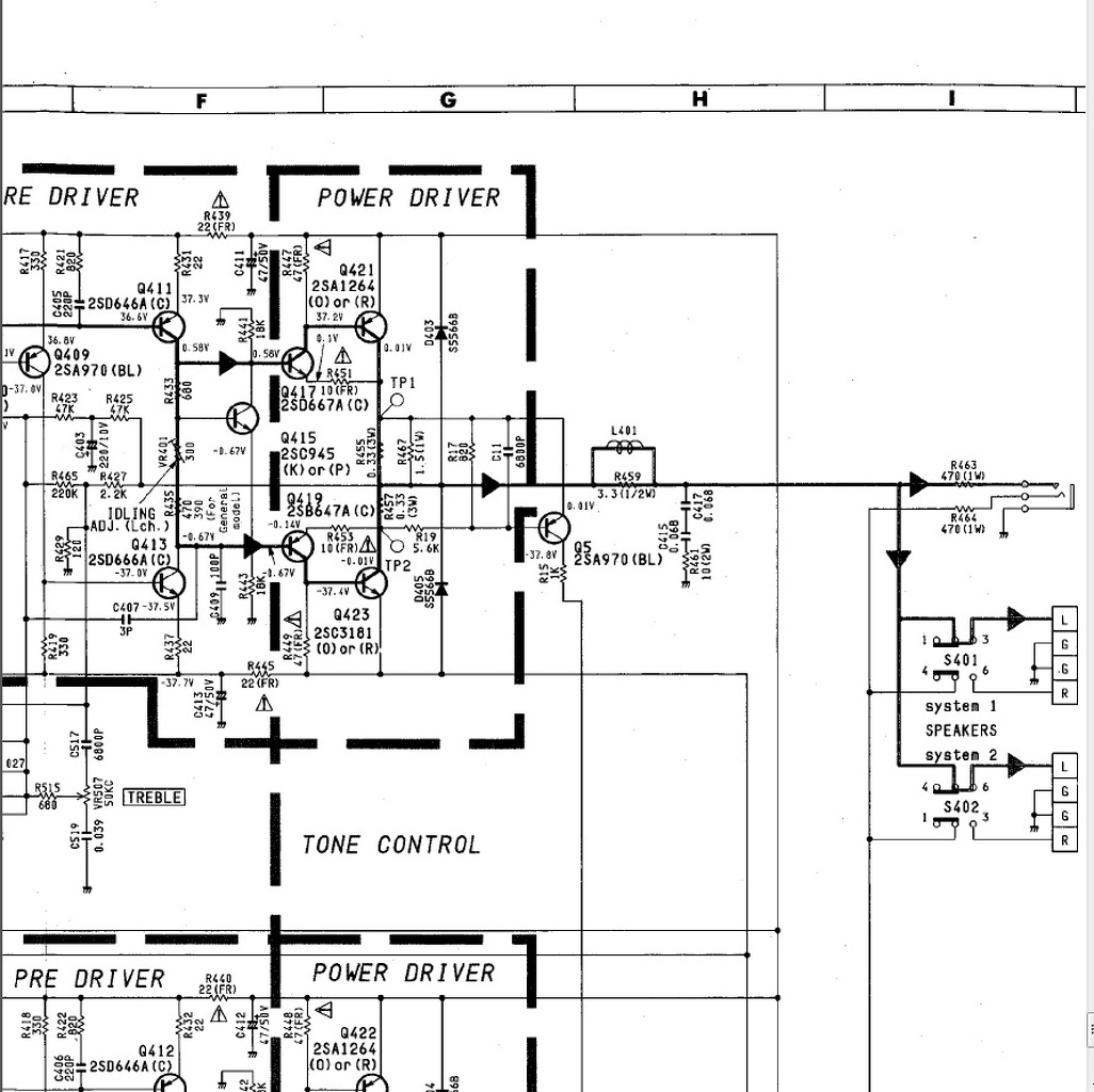

(#) wolfi válasza reloop hozzászólására (») Okt 25, 2014 /
Azt hiszem az előző hozzászólásomban elkiabáltam a dolgot, mert még mindig nem jó.
Viszont arra jöttem rá, hogy a koppanásgátlót ugye a kimenetelek vezérlik. Ezért elkezdtem picit méregetni a végfokokon. Pontosabban megnéztem a TP1, TP2, TP3, TP4 mérőpontokat, testhez képest. Az a csatorna, amelyik induláskor halkabb szokott lenni, az most sem hozza a kívánt értékeket. TP1=-13mV(10mV kéne legyen), TP2= -35m(-10mV kéne legyen).
A többi érték a végfok részen mind jó a tranzisztorokon.
Nem értem hol a hiba.

(#) reloop válasza steelgoofy hozzászólására (») Okt 26, 2014 / 1
Miből gondolod, hogy a motor visszahatása okozza a meghibásodást? A melegedés inkább a műveleti erősítő kimenetének túlterhelése. Ez tönkre is teheti az IC-t.

(#) reloop válasza wolfi hozzászólására (») Okt 26, 2014 /
A TP1 és TP2 pontokat nem testhez, hanem a kimenethez képest kell vizsgálni, gyakorlatilag az R455, 457 ellenállásokon eső feszültséget kell mérned. Nincs itt komoly probléma.
Az elszenesedettnek látszó nyomtatott áramkör ami igazán aggasztó.
(#) reloop válasza jonyibandi hozzászólására (») Okt 26, 2014 /
Egy közönséges műveleti erősítőtől nagyjából 20mA maximális kimenő áram várható el.
Ha megnézed az adatlap DC current gain ábráját láthatod 1-2A közötti kollektormáramnál a hFE és a 20mA szorzata miként ütközik korlátba.
