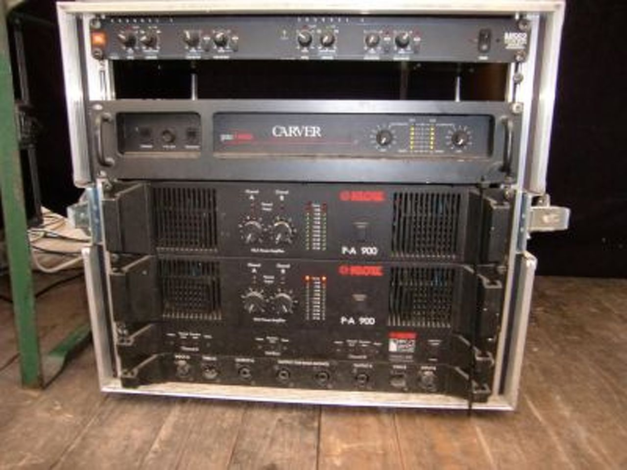

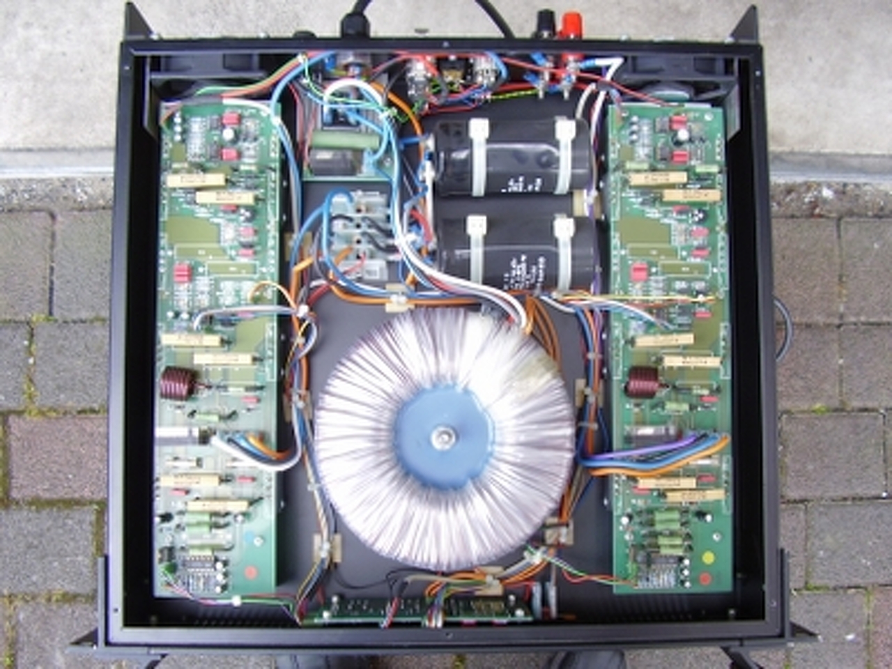

(#) szaka hozzászólása Nov 4, 2014 /
Valaki ismeri a KLOTZ P-A 900 végfokot?
Kezembe került egy ilyen végfok, csak az egyik oldal nincs benne. Szeretnék bele venni vagy építeni egy panelt.
