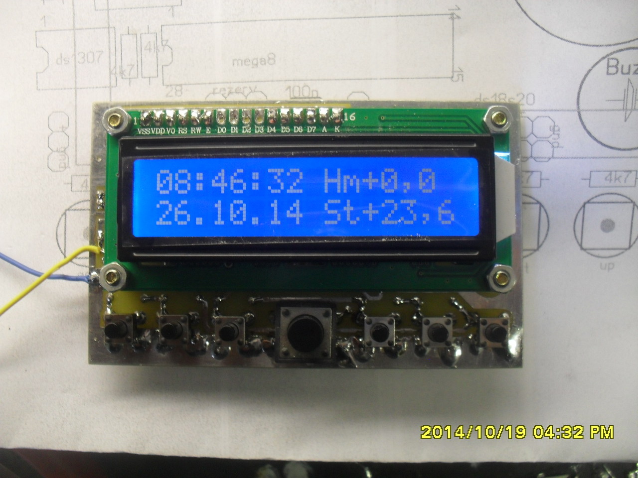

(#) enree válasza lajos1969 hozzászólására (») Okt 26, 2014 /
Gratulálok, igen szép lett!!! Nem tudom megunni a hőmérős, termosztátos, LCD-s, órás kütyüket! Az első műről lehet tudni valamit bővebben?
A hozzászólás módosítva: Okt 26, 2014

(#) zenetom válasza lajos1969 hozzászólására (») Okt 26, 2014 /
Szép, gratula. Bár lehetne több kép is!
Ha PIC lenne, átírnám magyarra/angolra, de az AVR lelkivilága messzibb áll tőlem.
(#) lajos1969 válasza zenetom hozzászólására (») Okt 26, 2014 /
Köszi! Majd ha bedobozolom teszek fel több képet is, még teszt alatt vannak!
(#) lajos1969 válasza enree hozzászólására (») Okt 26, 2014 /
Innen származik!
