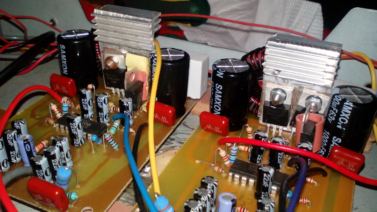

Class D Amplifier +-50V-ról, 2x300W/4ohm vagy 1x600W/8ohm. Torzítása valahol 0,0001 környékén. Hihetetlenül jól szól. Még a 2 ohmot is bírja maximumon azaz 600W egy csatornán (egy csatorna véletlenül le lett tesztelve, ismerősöm áthozta a mélyládáját és nem szólt hogy a 2x2ohmos hangszórót átkötötte 1 tekercsre és 2ohmon odahúzta maximumra, csak a hangszóró füstölt. ) Ha a táp 2400W-os lenne akkor hídba lenne 4 ohmon 1200W. Már lassan féléve tesztelek, zenélek vele, eddig semmi problémája nem volt. Egy olyan erősítőt akartam építeni ami ép, hogy csak melegszik, ez körülbelül ventilátor nélkül 40-50 fokra melegszik 300W RMS mellett. Én tettem bele egy 6x6cm-es ventilátort, ami 5V-ról megy, így hideg a hűtőborda. A képen látszik nem vittem túlzásba se a tápnak se az erősítőnek a hűtését.
Hatásfok körülbelül 92-96%.

(#) kameleon2 válasza Trivium93 hozzászólására (») Okt 26, 2014 /
Szia! Lehet, hogy én vagyok túl öreg - de ekkora panelekkel és hűtéssel, valamint ekkora tápfesszel - nekem nem jön ki sehogy a 100W-nál több. 100W-nál 100V-on 1A mellett jön ki a 100W. Ez 1Ohmos hangszóróval lenne igaz. Mindehhez legalább 250W-os trafó lenne reális két csatornánál. Itt még mutatóban sem látok ilyet. Hacsak nem a kínai PMPO varázsszámot használod. A lelkesedésed megható, a hangszóró füstölése szerintem másból eredt. A teljesítményből biztosan nem. Én építtetem 4x120W-os erősítőt ami hídba volt kötve, az 6U magas rack dobozban fért el és erősen kellett hozzá a ventillátoros hűtés. A gyári 100W-os rendszer erősítők is kb 3U magasak és szép nagy passzív borda van rajtuk.

IRS2092 Tessék utána nézni. Kapcsolóüzemű, táptól tápig lehet vezérelni. 50*50=2500/4=625W <-- ez a csúcsteljesítmény, azt osztom 2vel akkor RMS.

Egy szkópos mérést megnéznék, mert én sem akarom elhinni a megadott adatokat...

Skópom, nincs, de suliba lemértük és tényleg le is adja. Bővebben: Link Ez az erősítő.

Nekem a táp tünik kicsinek ahhoz amit állitasz. EI33-al ha nagyon jól tekered és persze hűtöd nagyságrendileg 300W teljesitményt lehet átvinni, otthoni megoldásokkal szerintem ez jó 200-nak is.

Pc táp magból áll 2 db sorba kötve diódák után. A tanárom foglalkozott vele, ő szórakozott önrezgővel, de nekem azt mondta a inkább ic-vel csináljam mert stabilabb meg 300W RMS-t tud. Amikor terhelem akkor melegszik, de még megfogható. Suliba 300W-on egy 2órán keresztül mértük hogy fogja-e bírni. Bírta.

Értelek, de 300w-os táp nem fog meghajtani egy 600w-os erősitőt, érted ugye? Ez igy olyan 2x150w-nak elmegy. Többre huzamosabb ideig szvsz alkalmatlan.

De csúcsba 600W és 2db táp van. azaz akkor 1200W csúcs és 600W rms.
„2 db sorba kötve diódák után”
Erre megy rá a két erősítő, még az egyik kapcsolófrekveciáját el kellett állítani legalább 20KHz-el, hogy ne zavarják egymást.

Hát főnököm, ha ez csúcsba kiböffent magából 1200w-ot, akkor csomót kötök a pákámra. De ez mellékes. Ettől eltekintve, a vonalvezetés és a kábelezés lehetne kicsit rendezettebb, nekem olyan kuszának tünik, továbbá hiányolom a védelmet, és az esztétikát. De legalább szól.

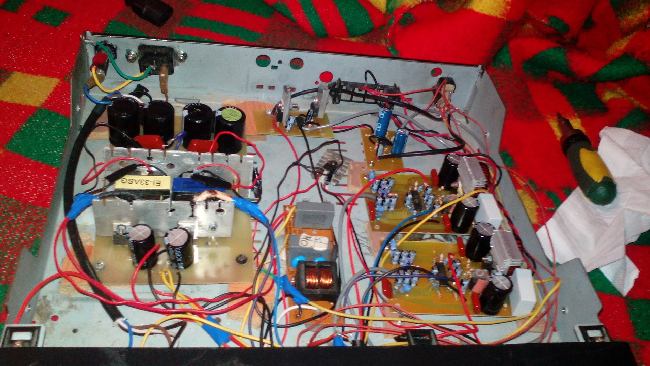

Védelemről nem beszéltem, de az erősítőbe benne van. Sőt rövid zár védett. Ki is próbáltam, össze érintettem a kimenetét a földel és leállt és 3 másodperc múlva vissza kapcsolt.
Lehet össze vissza van minden, de jól szól, nincs zúgás, addig amíg a keverőt nem dugom rá. Ha telefont dugom rá akkor semmi zúgás nincs maximumon se! Az előerősítőből 2 db van ami 2csatornás, egyik invertál a másik nem. Így hidalva is van egyből.

Hangszórót mi védi, szerintem a kolléga erre gondolt.

Semmi. Úgy van beállítva, hogy 3 másodperc múlva induljon az erősítő az alatt feltöltődik a kondi, leállásnál elsőnek a FET vezérlés áll le, utána a többi.

Ez kb addig jó ameddig papírforma szerint működik.
A torzítást honnan olvastad?
Adatlap szerint IRS2092: 0,01% 50W 4Ohm 1KHz
