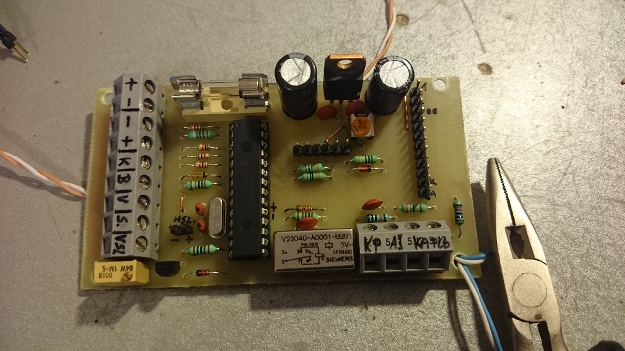

(#) Baxi hozzászólása Okt 28, 2014 /
Hi Mesterek!
Elkészültem a kocsiba a "információs" kijelzőmmel (nem tudom hogy lehetne nevezni).
Oka amiért elkészült az az hogy nyáron felfőzte a "vizet" azaz viz ekkor már nem volt benne. Persze nem figyelgetem a viz hőfokot főleg indulás után ~ 2km-re. A hiba a kisvízkörömben lévő toldásnak a törése okozta, mint kiderült. Szóval hűtővíz nélkül mentem vele.
Na ennek az orvoslására készült ez a kis ketyere. Persze ha már csináltam akkor kapott pár plusz funkciót is, amit hiányoltam a kocsiból
Amit tud: külső, belső és víz hőfok és feszültség kijelzése.
Központi zár lezárása ha elérte a 20km/h, ajtó nyitás után vissza zár ha ismét gurul a kocsi.
Emelet riaszt ezért készült ha magas a vízhőfok, vagy nincs víz a kiegyenlítő tartályban és alacsony akkumulátor feszültség esetén. A legjobb: szól ha jeges azaz 0 fok körül van a kinti hőmérséklet, mint a nagyoknál
A kijelzőt még szerintem majd úgy fogom megoldani hogy csak maga az LCD panelt lehessen látni keret nélkül. De azért szerintem így sem vészes.
Köszönet simpi-nek, wat-nak , kkrisz75-nek és még a többieknek akik segített ennek a kütyünek a meg komponálásában!!!

(#) Hp41C válasza Baxi hozzászólására (») Okt 28, 2014 /
Sok, általam ismert kocsibana fagyveszély jelző már +2 .. +3 fok alatt jelez.
(#) Baxi válasza Hp41C hozzászólására (») Okt 28, 2014 /
Hi. Igen itt/ez is is +3 fok alatt jelezz
(#) don_peter válasza Baxi hozzászólására (») Okt 28, 2014 /
Gratulálok, hasznos ketyere...
(#) hzsiga válasza Baxi hozzászólására (») Okt 28, 2014 /
Szia baxi. Nagyon jó kis kiegészítő. Nem lesz esetleg publikus? Nekem is jól jönne egy ilyen.
(#) Chipmunk1960 válasza Baxi hozzászólására (») Okt 28, 2014 /
Én is gondolkoztam/gondolkozok hasonlón.Sajnos sok autónak űgy van elhelyezve a hőgombája, ha elfolyt a víz, nincs minek melegítenie, így nem is fog magas hőfokot mutatni, esetleg csak akkar ha már a gőz nem melegíti. Ezért célszerőnek látszik egy + pld LM35 a hűtővíz alsó visszavezetésébe bekötve. Ha már ott sincs víz, akkor bukta.
A hozzászólás módosítva: Okt 28, 2014
(#) Chipmunk1960 válasza Hp41C hozzászólására (») Okt 28, 2014 /
A Lidl-is külső-belső hőmérő is olyan, nekem az van bent, ki is kapcsolható, ha idegesít a csipogás.
(#) nagym6 válasza Baxi hozzászólására (») Okt 28, 2014 /
A motor vízhőfok érzékelő most hol van? Mert ha ott, ahol gyárilag felül a hengerfejben szokott lenni, akkor ismét nem jelez ha elfolyik a víz, és már nem éri el a szondát.
Szerintem hengerfejbe kellene egy vízérzékelő is, hogy ott jelen van-e a víz.
(#) Baxi válasza nagym6 hozzászólására (») Okt 28, 2014 /
Mhh...
Előzmény:van a kocsiba álló fűtés (webasto, ami nem jó) a kis vízkörbe bekötve. Na ennek a toldás adta meg magát. Műanyagból volt , megette az idő s gondolt egyet nyáron s eltört. A műanyag helyére kapott réz csövet toldónak. Ezen keresztül már lehet mérni a víz ellenállását, de..... Arra gondoltam hogy célszerűbb a kiegyenlítő tartályt nézni, onnan fogy el a víz a leghamarabb ha tömítetlenen a rendszer! Ezért a tartály aljából jövő csövet vágtam el s kapott rész csövet, s itt mérem a víz meglétét. A hőfokot pedig (evvel még bajban vagyok) szerintem véglegesen a motor blokkon lesz valahol. Most jelenleg a kisvízkör réztoldójára van felrakva, de a menet szél miatt 60C° nem megy fentebb. Max piros lámpánál láttam 80C°-on.
A kütyü nem védet, a flowkode-os topicban fent van az egész Kapcs rajz az nincs hozzá, mindig bővült egy kicsit, innen onnan össze ollózva 1-2 hónap alatt.
