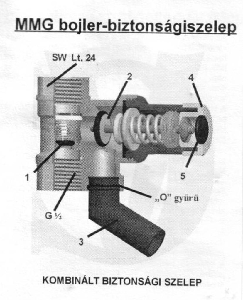

Ismét én vagyok. Olyan kérdésem lenne, hogy a bojler előtt a hidegvizes ágba elég csak a kombinált leeresztő szelep vagy kell egy visszacsapó szelep is? Mert eddig 2 szelep volt beszerelve csak a visszacsapó elromlott (nem engedi át a vizet) ezért azt kiiktattuk, így most csak a "túlfolyós" szelep van meg, viszont így nagyobb a nyomás a melegvizen, ami végső soron nem is baj, mert amíg 2 szelep volt addig nagyon gyengén jött a melegvíz.
(#) Bakman válasza K_Bela hozzászólására (») Okt 26, 2014 /
Elég csak a túlnyomás leeresztő, ami egyben visszacsapó is. Ha nálatok nem olyna van, akkor érdemes kicserélni egy kombináltra. Tulajdonképpen ez a kombinált az átlagos, más típusút nem nagyon láttam még, csak képen. Bojler biztonsági szelep néven ismertebb.
(#) K_Bela válasza Bakman hozzászólására (») Okt 26, 2014 /
Ilyen van felszerelve nekünk, tehát akkor ez elég nem kell még egy másik szelep is.
(#) gyuszo válasza K_Bela hozzászólására (») Okt 26, 2014 / 1
Ami előtte szokott még lenni az egy nyomás csökkentő szelep.
Szerintem erre gondolhatsz.
A hozzászólás módosítva: Okt 26, 2014
(#) K_Bela válasza gyuszo hozzászólására (») Okt 26, 2014 /
Igen, pont ilyen volt. A bojler előtt közvetlenül van a "túlfolyós" szelep alatta pedig volt ez. Most, hogy ez elromlott, kiiktattuk, de ezek szerint a kombinált bőven elég, mert így legalább normális nyomás van a melegvizes ágon.
