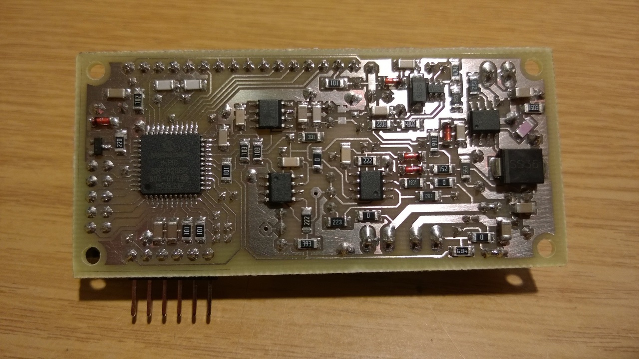

Kitaláltam egy új labortápegységet. Az egész panel akkora mint a panelmérő II műszerem, azaz pont akkora mint 2x16-os LCD modul, mögé szerelve szinte nulla helyet foglal. Azonban ez egy komplett, teljes értékű digitális vezérlésű (és működésű) labortáp. 0-45V és 0-2,5A-ig lesz szabályozható és semmiféle hűtés, még csak egy kis hűtőzászlócska sem kell rá!
A panelon lévő dsPIC végzi a mérést 12 biten, az alapjel-előállítást 16 biten, továbbá vezérli a kijelzőt és a kis hangszóróját, illetve kezeli a kezelőszerveket, melyek vagy nyomógombok, vagy rotációs enkóderek lesznek, ezt még nem találtam ki.
A betápja egyetlen 12V-48V közötti DC feszültség, azaz kimondottan adapterről való tápláláshoz terveztem. Semmiféle segédtáp nem kell hozzá.
Ez csak az első prototípus, a végleges verzió egész másképp fog kinézni. Azon már 0805-ös ellenállások és kondik lesznek.
Egy IC hiányzik a panel egyik (alsó) oldaláról, azt még nem ültettem be a képen.

Nem semmi! Irigyelni való tudásod van!

Briliáns... Én is akarok majd készíteni egy ilyet, de ez még odébb van.

Ez igen! Kíváncsian várjuk a cikket ha tervezed publikálni. Én biztosan utánépíteném Profi munka!

Te pengébb vagy mint a Gillette! Ez igen! Le a kalappal!

Ügyes!
Nem emberi szemnek való már ez a méret. Nekem jelentős kihívás lenne egy ilyen processzor tokozást beforrasztani.

(#) Zoli_bácsi válasza Alkotó hozzászólására (») Nov 26, 2015 /
Ha ismered a technológiát, akkor gond nélkül beforrasztod. TQFP és 0805-ös alkatrészek hobbi szinten tökéletesen kontrollálhatók.

(#) Zoli_bácsi válasza Attila86 hozzászólására (») Nov 26, 2015 / 1
Ahogy a találkozón is mondottam: "Csodálattal nézem a munkáidat, nagyon szépen dolgozol!" Mire Te válaszként (nem szó szerint): "Ez nálam az alap. Vagy jól csináljuk, vagy sehogy"
Ezúttal is gratulálok!

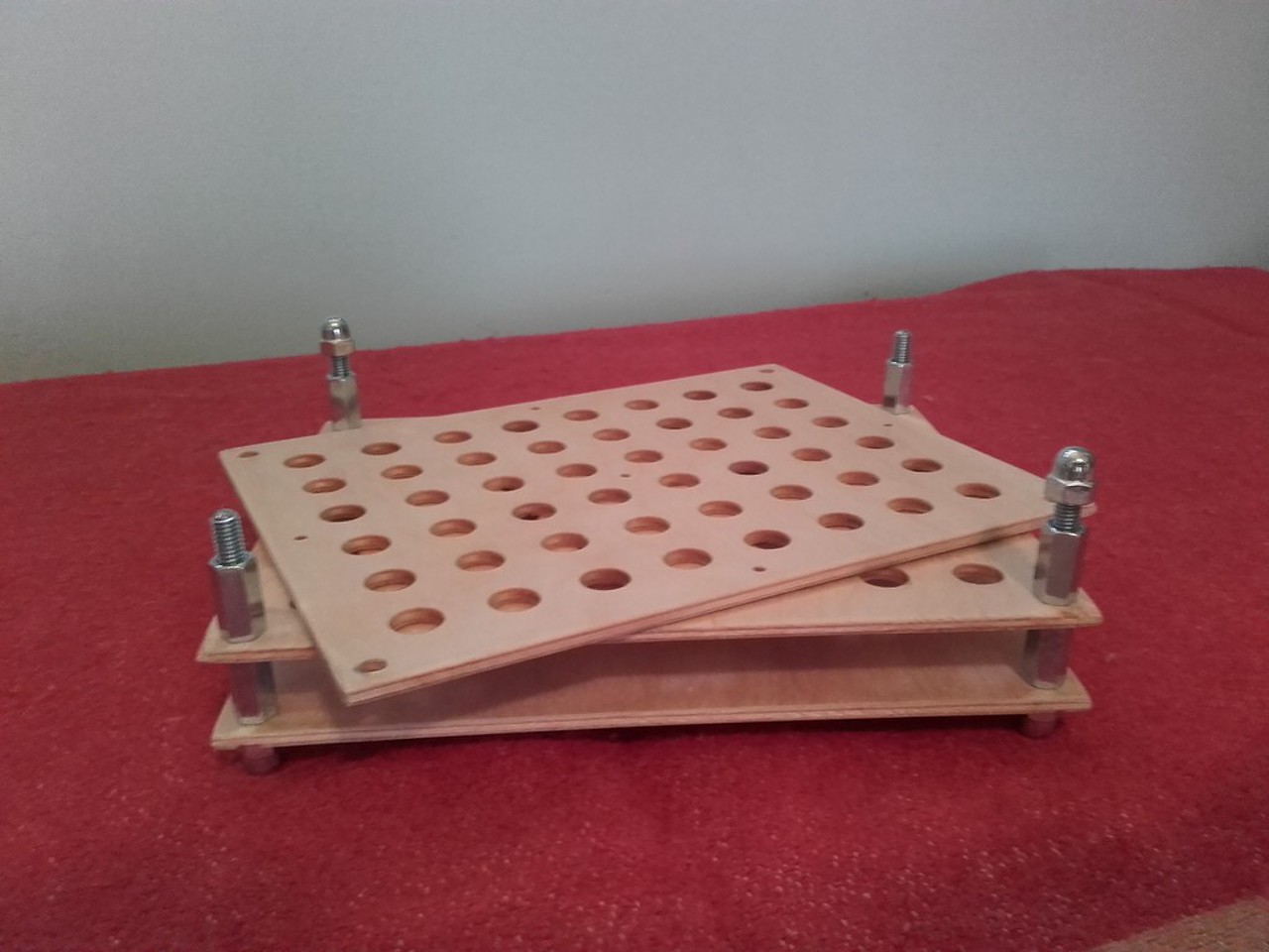

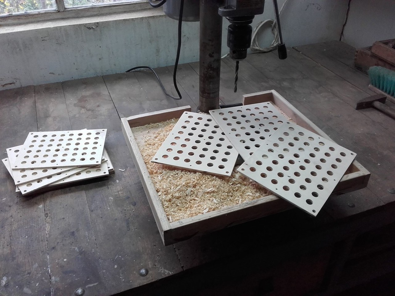

Ez a mű is csak akkor lát elektronikát, mikor belerakom a hozzá való alkatrészeket.
Tehát, ez egy 4mm-es rétegelt lemezből készült, SMD alkatrészek tárolására (műanyag 11x70mm-es RIA tesztcső-ben) alkalmas tároló eszköz. 1-1 tárolóban, 48db tesztcső fér el.

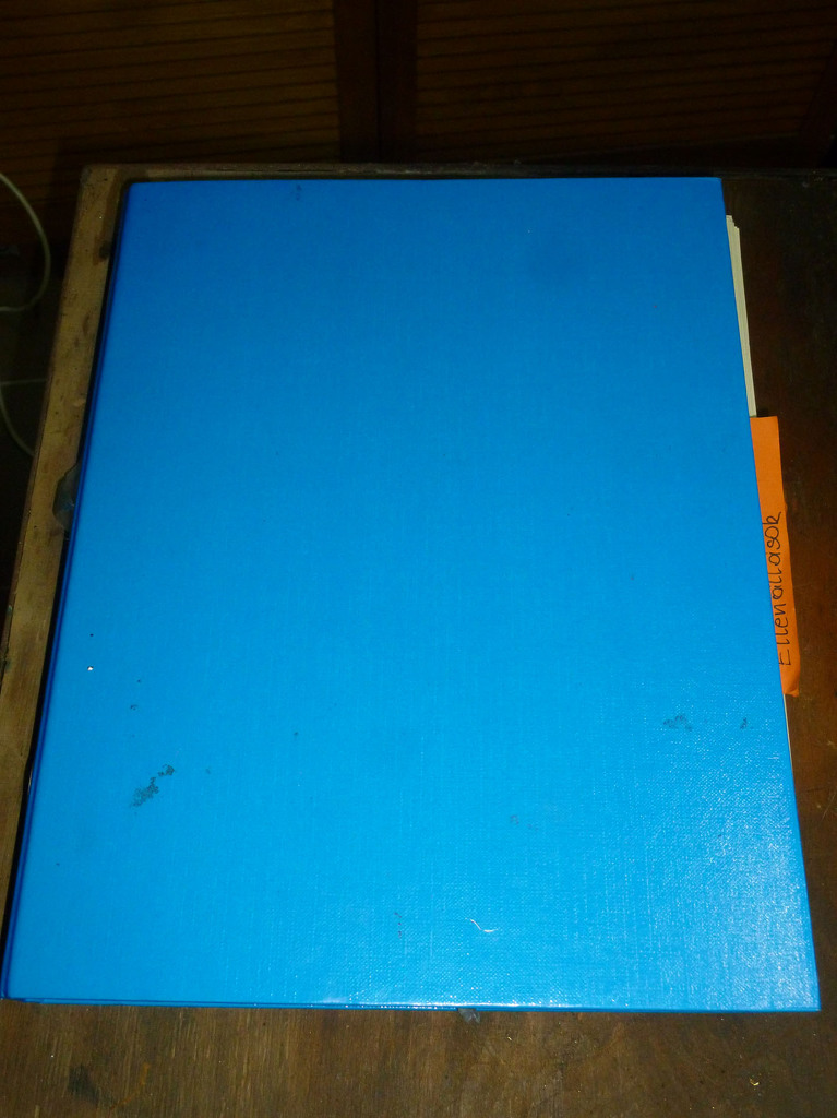

Én is csináltam egy SMD alkatrész tárolót. Elférnek benne az ellenállások, kondenzátorok, induktivitások, diódák, tranzisztorok és integrált áramkörök.
Így néz ki:
(#) Szammer válasza papus51 hozzászólására (») Nov 29, 2015 /
Jó ötlet, gratula.
(#) nagym6 válasza papus51 hozzászólására (») Nov 29, 2015 /
Ez jó ötlet. És főleg olcsó, talán legolcsóbb, rengeteg féle elkülönített tárolásához.
A hozzászólás módosítva: Nov 29, 2015

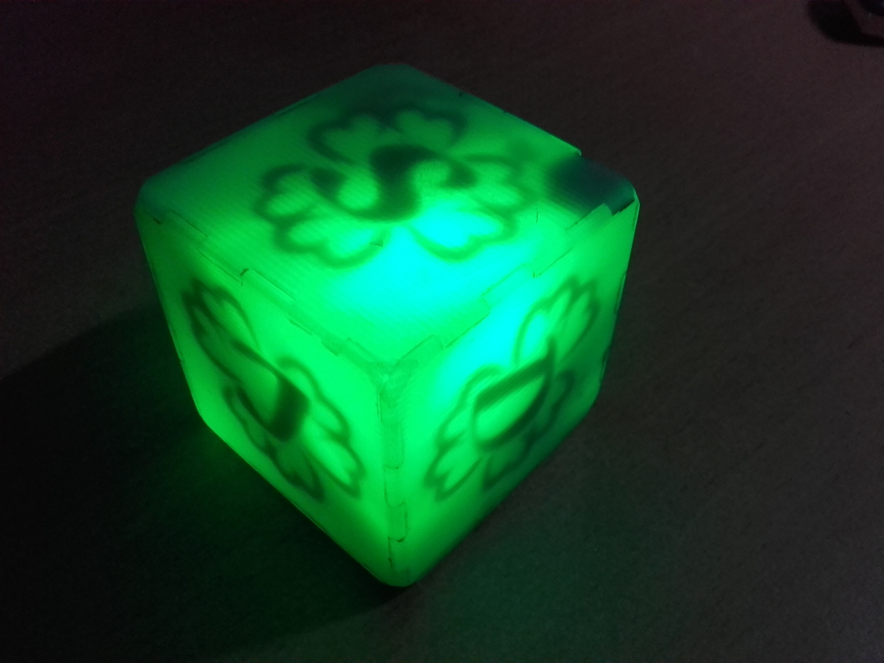

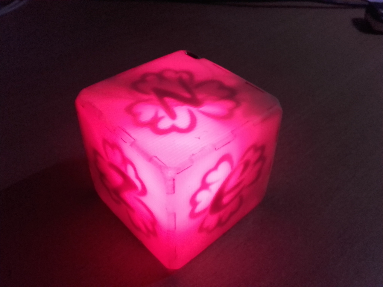

Ismét egy ajándék. A baráti társaságom egyik hölgy tagjának az unokatestvérének a kislánya odavan a kockákért. Próbáltam valahogy összepárosítani az elektronikával, a végeredményt látjátok a képeken. Röviden úgy működik, hogy ahogy forgatjuk a kockát mindig más-más színben világít, amit a 3 darab dőléskapcsoló állapota határoz meg. A belsejéről elfejeltettem képeket készíteni, így csak szavakkal tudom átadni: a tápot egy mobiltelefon akkuja szolgáltatja, a fényeket 2 db közös katódos RGB-LED adja. Amint már írtam, kapcsolóelemként 3 darab dőléskapcsoló (golyós) került beépítésre. Töltés miatt kapott egy micro-USB csatlakozót is.
A kocka oldalai 2mm vastag üvegszálas lemezből készültek. Minden oldal belsejére a kislány nevének egy-egy betűje került (Dzseni). Az oldalak kávakötésszerűen lettek összeillesztve, valamint poliészter műgyantával ragasztva. Sajnos az illesztési vonalakat nem tudtam tökéletesen eltűnteni, valamint a viszonylag nagyméretű akkumulátor miatt a fény nem tudja kitölteni 100%-osan a kockát.
Amit még technikai szempontból fontosnak tartok, hogy a LED-ek gyárilag domború fejűek voltak, ami nagyon kicsi sugárzási szöget jelent és csak pontszerűen világítottak volna. Ezért a nagyobb sugárzási szög érdekében lecsiszoltam egyenesre, majd políroztam, így közel 180°-os sugárzási szöget értem el. Ez azért is volt fontos, mert a fogyasztás miatt a lehető legkevesebb LED-et akartam felhasználni.
(#) Alkotó válasza kegyetlen19 hozzászólására (») Nov 29, 2015 /
Ha a tárolt alkatrész felhasználásához ki kell nyitni a "tárolót", akkor a sima lezárható kis zacskó kisebb helyen, jobban áttekinthetően megoldaná a feladatot. Ráadásul töredéke áron.
Volt egyéb szempont, ami elkerüli a figyelmem?
(#) kameleon2 válasza Keresztes Vitéz hozzászólására (») Nov 29, 2015 3 /
Remélem tudsz róla, hogy egy jogdíjas termék ötletét használod ?
(#) Bakman válasza kameleon2 hozzászólására (») Nov 29, 2015 /
Szerntem ezt te sem gondoltad komolyan.
(#) kegyetlen19 válasza Alkotó hozzászólására (») Nov 29, 2015 /
Abban igazad van, hogy a zacskós megoldás kisebb helyen elfér, de áttekinthetőségben, szerintem pont így az áttekinthetőbb. Ráadásul, ez így kreatívabb.
Az ár, persze szempont, de meglepően olcsó ez a RIA cső.
(#) (Felhasználó 46585) válasza kegyetlen19 hozzászólására (») Nov 29, 2015 /
Nekem nagyon tetszik a megoldásod, egy pillanat alatt elő lehet venni egy alkatrészt, és ha nem kell a maradék, ugyanolyan gyorsan vissza is lehet tenni a helyére. Bár nem használok ( legfeljebb csak deszkamodellhez ) bontott alkatrészt, de ez a módszer arra is nagyon jó. Hátránya, hogy elég nagy helyet foglal el, de legalább egy pillanat alatt átlátható. Nem a nagy laborhoz tartozó vérvétel összegyűjtött vérmintáiból merítetted az ötletet?
(#) Ge Lee válasza kegyetlen19 hozzászólására (») Nov 30, 2015 /
Kivételesen egyet kell hogy értsek Alkotó-val. Rájöttem hogy a legegyszerűbb, legjobb alkatrésztárolás az ha benne hagyom a zacskójában. Rajta van a címkén a típus, a gyártó, a cikkszám (ami nekem lényeges ha később még akarok venni belőle mert nem kell újra keresgetni) és a dátum hogy mikor vettem. Nekem most egyelőre papírdobozban vannak érték szerint sorba rakva, külön sorban a kondik, az ellenállások és a félvezetők. Készülni fog egy farostlemez doboz ahol így soronkénti elválasztóval benne lesz az összes alkatrész.
A doboz felül nyitott, és csak olyan magas hogy a zacskók felső 1/3-a kilóg, így pillanatok alatt megtalálom amit keresek, pláne hogy tudom hogy sorba vannak, így melyik végén kell keresnem mondjuk az 1 ohmot.
(#) lesliewednesday válasza Ge Lee hozzászólására (») Nov 30, 2015 /
Jelenleg én is nagyrészt zacskókban tartom az apró alkatrészeket. Ezzel a legnagyobb bosszúság, ha kiszakad a zacskó és összekeveredik a sok apróság. Tipikusan a hegesztett oldalak és a simítózár sérülnek a gyakori csiki-csukitól illetve a még hevederben lévő alkatrészek ki/betuszakolásakor.Bontott cuccokhoz meg talán nem is annyira jó a zacskó. Minden esetre 100 darab cső, kupakkal érkezik hozzám is hamarosan, próbaképpen. Ez még így is töredéke a kínai bővíthető smd tároló fiókhoz képest, ha jól láttam.
