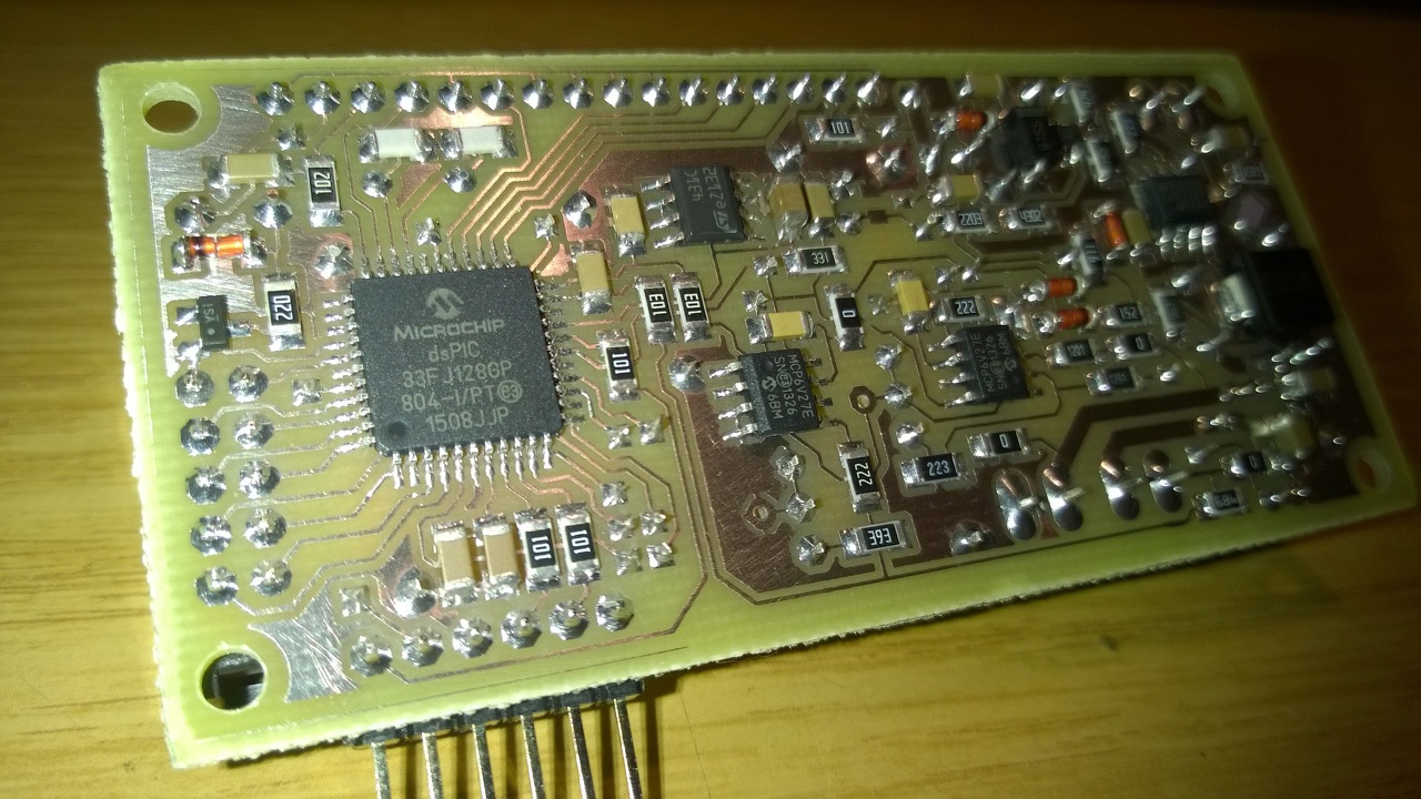

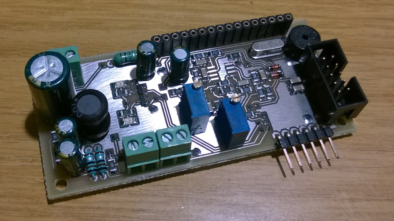

Kitaláltam egy új labortápegységet. Az egész panel akkora mint a panelmérő II műszerem, azaz pont akkora mint 2x16-os LCD modul, mögé szerelve szinte nulla helyet foglal. Azonban ez egy komplett, teljes értékű digitális vezérlésű (és működésű) labortáp. 0-45V és 0-2,5A-ig lesz szabályozható és semmiféle hűtés, még csak egy kis hűtőzászlócska sem kell rá!
A panelon lévő dsPIC végzi a mérést 12 biten, az alapjel-előállítást 16 biten, továbbá vezérli a kijelzőt és a kis hangszóróját, illetve kezeli a kezelőszerveket, melyek vagy nyomógombok, vagy rotációs enkóderek lesznek, ezt még nem találtam ki. A betápja egyetlen 12V-48V közötti DC feszültség, azaz kimondottan adapterről való tápláláshoz terveztem. Semmiféle segédtáp nem kell hozzá. Ez csak az első prototípus, a végleges verzió egész másképp fog kinézni. Azon már 0805-ös ellenállások és kondik lesznek. Egy IC hiányzik a panel egyik (alsó) oldaláról, azt még nem ültettem be a képen. A hozzászólás módosítva: Nov 26, 2015
Briliáns... Én is akarok majd készíteni egy ilyet, de ez még odébb van.
Ez igen! Kíváncsian várjuk a cikket ha tervezed publikálni. Én biztosan utánépíteném
Profi munka!
Te pengébb vagy mint a Gillette! Ez igen! Le a kalappal!
Ügyes!
Nem emberi szemnek való már ez a méret. Nekem jelentős kihívás lenne egy ilyen processzor tokozást beforrasztani.

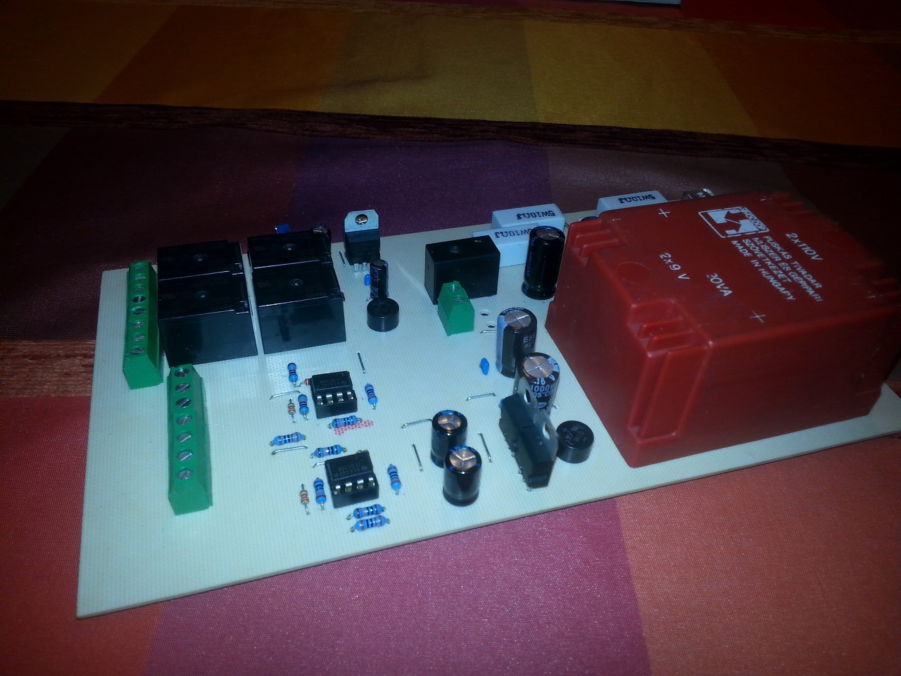

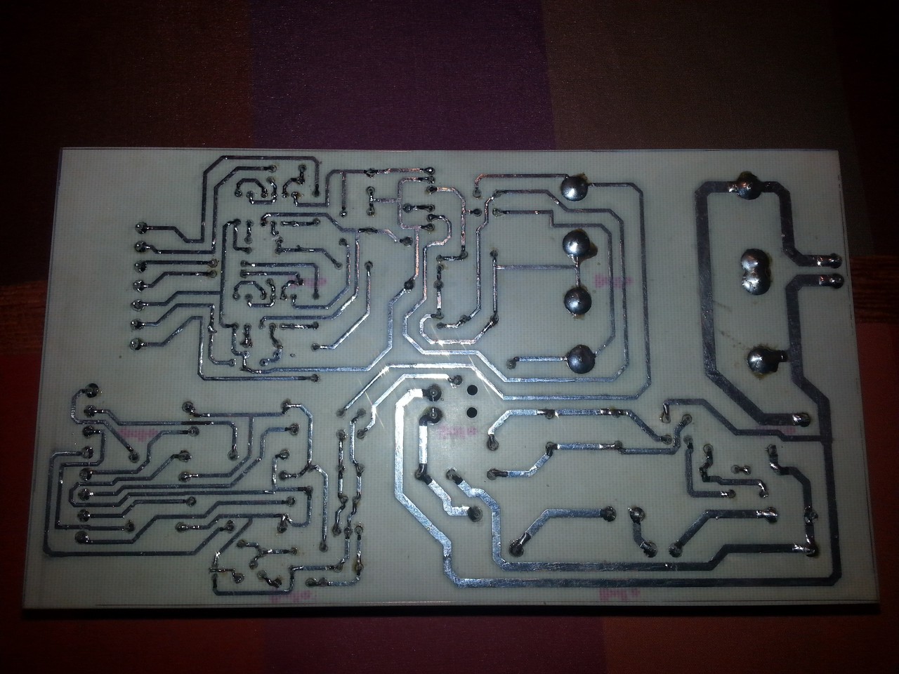

Ma elkészítettem leendő STK 084-es erősítőm kiegészítő elemeit. Helyett kapott itt egy lágyindító egy koppanásgátló és 2 db TL072-es fázisfordító . Mivel a végfokban 4 db STK084 lesz így tudom váltani ,hogy mind a 4 végfok külön dolgozik vagy 2-2 összehidalva.
Szerintem a 230V és a gyengeáramú rész közötti szigetelési távolságok nem elegendőek.
Finoman szólva, de ami durvább az a primeren alapban nagyon közeli vezetősávok, főleg a kis graetz lábai között elvezetett szál, hát van rajta néhány masszív szikraköz na.
A szűrőkondi DC megoldásokhoz javasolt. Oda egy X2-es kategóriájú kellene inkább. Varisztort sem látok sehol (az egy icipicit segített volna közeli vezetősávok okozta problémán, bár azok így is úgy elfogadhatatlanok, ha nem csinálod újra, akkor minimum drémelezzél közéjük egy légrést). Jön egy hálózati tranziens és a mostani megoldásod úgy odavág, hogy "öröm" lesz nézni. Elég egy picit nedvesebb idő odakint és úgy leeshet a nyákod fajlagos ellenállása, hogy csak na (ezért segít még a légrés).

Ha ismered a technológiát, akkor gond nélkül beforrasztod. TQFP és 0805-ös alkatrészek hobbi szinten tökéletesen kontrollálhatók.
Azért csak meg kellene próbálnod. Én sem hittem, pedig megy. Egyszerűen szemüvegben. A lényeg, hogy kicsit hagytam megnőni a körmöm... mindjárt működik a dolog...

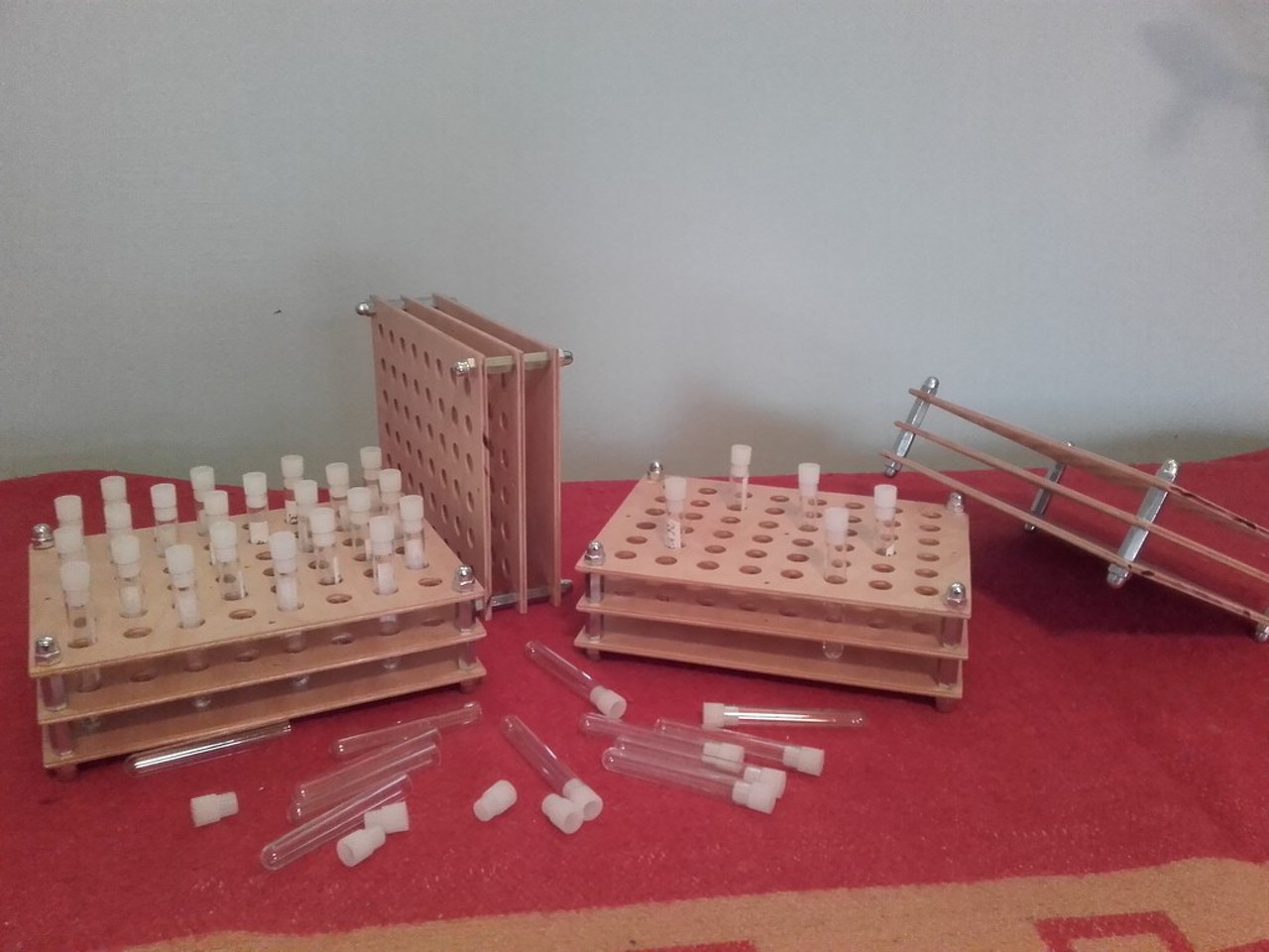

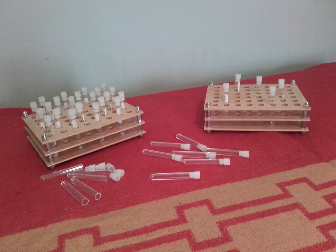

Ez a mű is csak akkor lát elektronikát, mikor belerakom a hozzá való alkatrészeket. Tehát, ez egy 4mm-es rétegelt lemezből készült, SMD alkatrészek tárolására (műanyag 11x70mm-es RIA tesztcső-ben) alkalmas tároló eszköz. 1-1 tárolóban, 48db tesztcső fér el.

Ez jó ötlet. És főleg olcsó, talán legolcsóbb, rengeteg féle elkülönített tárolásához.

Ha a tárolt alkatrész felhasználásához ki kell nyitni a "tárolót", akkor a sima lezárható kis zacskó kisebb helyen, jobban áttekinthetően megoldaná a feladatot. Ráadásul töredéke áron.
Volt egyéb szempont, ami elkerüli a figyelmem?
Remélem tudsz róla, hogy egy jogdíjas termék ötletét használod
? A hozzászólás módosítva: Nov 29, 2015
Szerntem ezt te sem gondoltad komolyan.
Abban igazad van, hogy a zacskós megoldás kisebb helyen elfér, de áttekinthetőségben, szerintem pont így az áttekinthetőbb. Ráadásul, ez így kreatívabb.
Az ár, persze szempont, de meglepően olcsó ez a RIA cső.
Nekem nagyon tetszik a megoldásod, egy pillanat alatt elő lehet venni egy alkatrészt, és ha nem kell a maradék, ugyanolyan gyorsan vissza is lehet tenni a helyére. Bár nem használok ( legfeljebb csak deszkamodellhez ) bontott alkatrészt, de ez a módszer arra is nagyon jó. Hátránya, hogy elég nagy helyet foglal el, de legalább egy pillanat alatt átlátható. Nem a nagy laborhoz tartozó vérvétel összegyűjtött vérmintáiból merítetted az ötletet?
Kivételesen egyet kell hogy értsek Alkotó-val. Rájöttem hogy a legegyszerűbb, legjobb alkatrésztárolás az ha benne hagyom a zacskójában. Rajta van a címkén a típus, a gyártó, a cikkszám (ami nekem lényeges ha később még akarok venni belőle mert nem kell újra keresgetni) és a dátum hogy mikor vettem. Nekem most egyelőre papírdobozban vannak érték szerint sorba rakva, külön sorban a kondik, az ellenállások és a félvezetők. Készülni fog egy farostlemez doboz ahol így soronkénti elválasztóval benne lesz az összes alkatrész.
A doboz felül nyitott, és csak olyan magas hogy a zacskók felső 1/3-a kilóg, így pillanatok alatt megtalálom amit keresek, pláne hogy tudom hogy sorba vannak, így melyik végén kell keresnem mondjuk az 1 ohmot.
Jelenleg én is nagyrészt zacskókban tartom az apró alkatrészeket. Ezzel a legnagyobb bosszúság, ha kiszakad a zacskó és összekeveredik a sok apróság. Tipikusan a hegesztett oldalak és a simítózár sérülnek a gyakori csiki-csukitól illetve a még hevederben lévő alkatrészek ki/betuszakolásakor.Bontott cuccokhoz meg talán nem is annyira jó a zacskó. Minden esetre 100 darab cső, kupakkal érkezik hozzám is hamarosan, próbaképpen. Ez még így is töredéke a kínai bővíthető smd tároló fiókhoz képest, ha jól láttam.

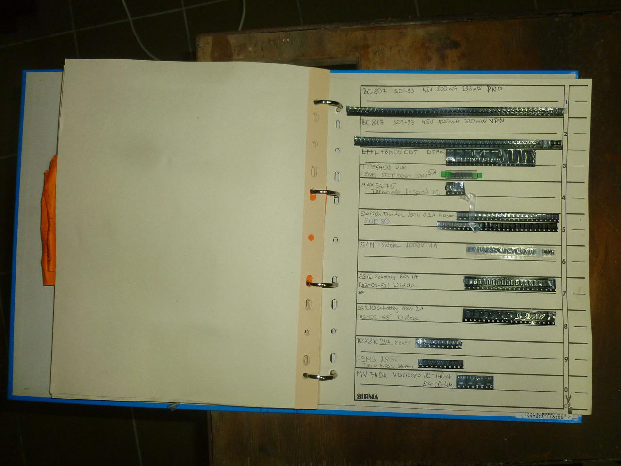

Én is hasonló képpen oldottam meg, csak zsebeket csináltam neki:
