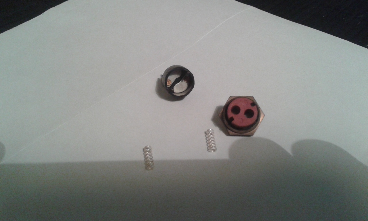

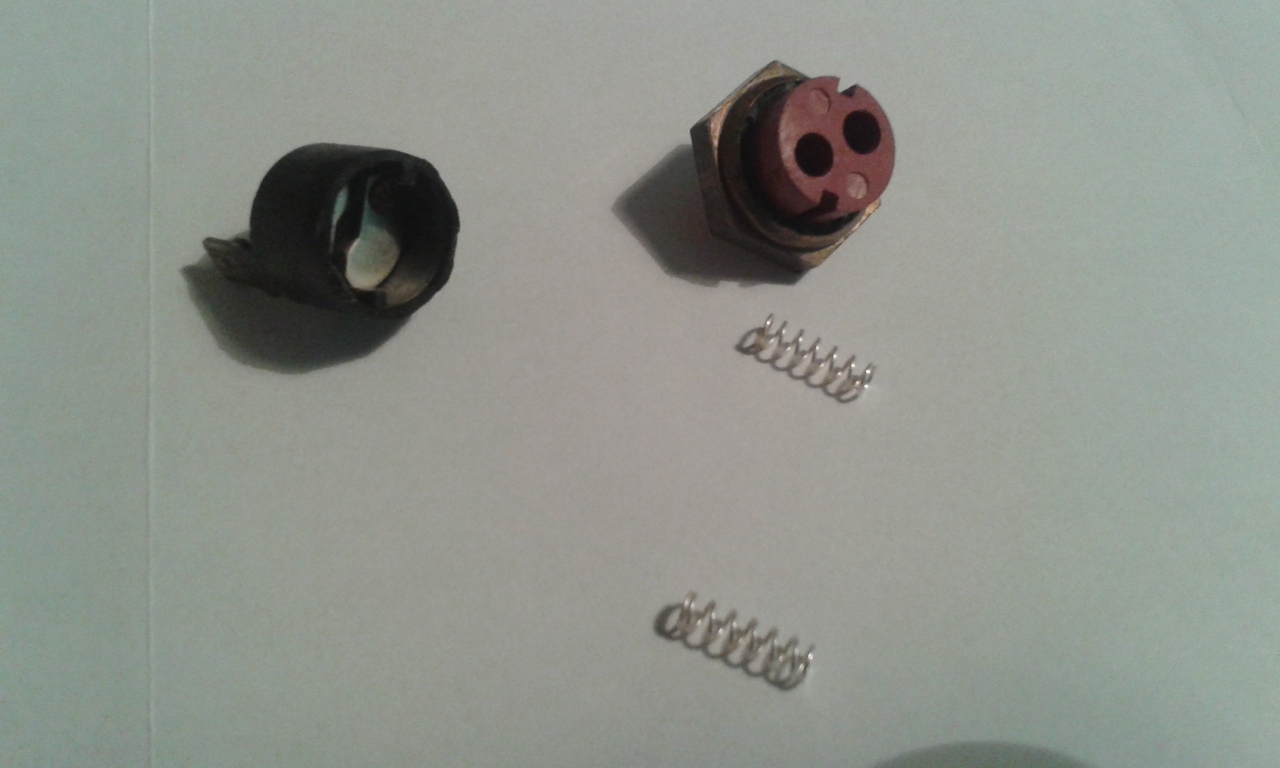

(#) lipitai hozzászólása Okt 28, 2014 /
Akkor lehet ez lesz a gond. A nyáron takarítottam az égéstér környékét, és hát a visszatérő víz ntc tetejét leütöttem, már úgy, hogy szétesett. Én meg fogtam össze pakoltam, kis ragasztó, hogy ne ugorjon szét, aztán vissza tettem a helyére. Meg kell próbálnom szerezni másikat.
(#) zoszka válasza lipitai hozzászólására (») Okt 28, 2014 /
A ragasztó nem ad kontaktot
(#) Koncsar válasza lipitai hozzászólására (») Okt 28, 2014 /
1-2 percre az NTC helyére beteszel egy 10K ohm os ellenállást, de nem többre, és megnézed mit csinál. Utána meg kicseréled az NTC-t. De szerintem nem ez a baj.
A hozzászólás módosítva: Okt 28, 2014
Más lehet, mert csak a kupakot kellett ragasztani, hogy a belső rugó ne nyomja szét.
Ez lenne:

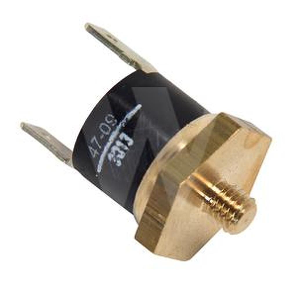

(#) zoszka válasza Koncsar hozzászólására (») Okt 28, 2014 / 1
Ezzel csak az a baj, hogy △t-t figyel. először nagyon kicsi lesz, aztán nagyon nagy. Nem sok változás lesz a működésben szerintem
(#) zoszka válasza lipitai hozzászólására (») Okt 28, 2014 / 1
Rugó? Akkor ez nem biztos hogy NTC. Viszont akkor tuti hogy ez a ludas. Védelmi hiba miatt áll le, és azért mert nincs eléggé előfeszítve. Nem jól lett vissza ragasztva, korábban old le...Ezért nem modulál vissza, csak kikapcsol.. Az egy bypass biztonsági termosztát lesz...
Próbáld meg rövidre zárni és nézd meg mit csinál
Vedd le a fűtőkörröl és nézd meg egy ohm mérővel mennyit mutat.

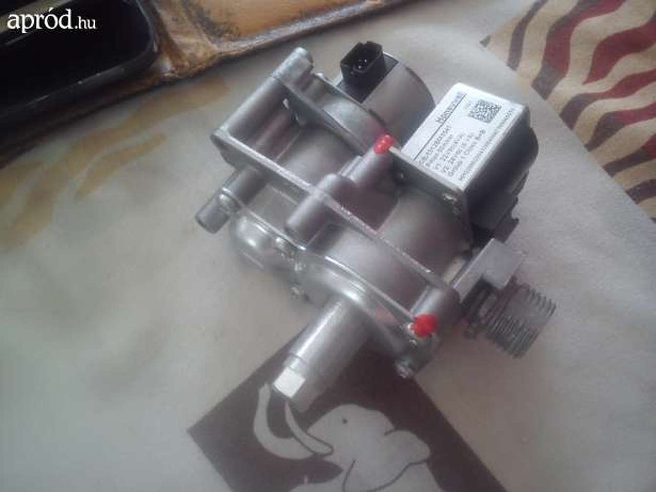

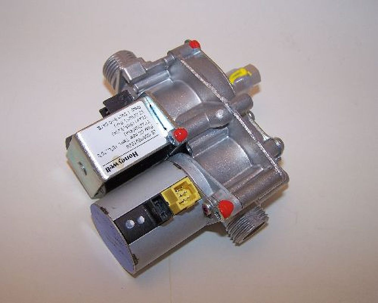

Ez a fajta van benne?
Vagy ez?
mérhető.... 6 fokozat fel / 4 fokozat le
VK8525MR: modulációs gázszelep
Elektromos adatok
Biztonsági szelep üzemben
Nyitó feszültség: 22 V DC ± 1,5 Vdc
Tartó feszültség (szabályozott): 12 Vdc ± 1,5 Vdc
Fogyasztás: 4 W maximum
Csatlakozás: 2.8 x 0.8 mm tabs
Fő szelep steppermotor
Tápfeszültség: 24 Vdc -4 / + 6Vdc
Fogyasztás: 6 W maximum
Csatlakozás: JST XHDP-06V-1

(#) lipitai válasza Koncsar hozzászólására (») Okt 28, 2014 /
Hát levettem, három darabban.
Össze rakva, kicsit langyos volt 9,5 KΩ, most, hogy kihűlt 11,2-11,8 KΩ
Azért kíváncsi vagyok, hogy akkor ez pontosan mi is lenne?
(#) tibibalogh520 válasza lipitai hozzászólására (») Okt 28, 2014 /
Akkor most tedd azt, amit Zoszka javasolt!
Zárd rövidre a helyét, egy próba idejére.
Ha "megbolondul" a kazán tőle, akkor NTC szonda "volt", ha meggyógyul, akkor egy túlfűtés korlátozó Klixon "volt".
Érdekes megoldás.... Ez egy 10k-s NTC A,B, vagy C az így nem lehet tudni. Rakd össza nyugodtan. Nem korlátozó és tedd vissza. Ez akkor okoz hibát ha kezdeti meghibásodása van. Mérj rá amikor összeraktad és melegítsd meg 50 fok körülre. Közben folyamatosan mérd. Ha ugrik a műszer akkor rossz.
