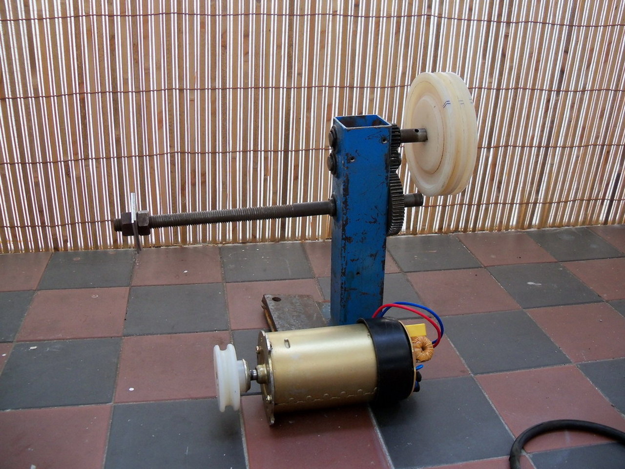

Sziasztok! Ha minden igaz, hamarosan én is elkezdem építgetni a tekercselőgépemet. A váz megvan már részben, de még akad munka vele. A meghajtás az egy 230V DC 50W motorral lesz megvalósítva, szíjtárcsás áttétellel, 4:1 arányban(később lehet áttérek fogaskerékre, de egyenlőre marad ez) A szálvezetést egy 0,72°/lépésszámú léptető motorral tervezem megoldani majdan, pic által vezérelve... Tudom, a tengely elég girbegurba, meg több sebből is vérzik a dolog, ezeket mindenképpen ki akarom javítani. Eredetileg gyorsító áttételre volt szerelve a szerkezet, mert kézzel hajtott volt, csak az alsó-fölső tengelyt megcserélve lassítóvá tettem. Ha jól emlékszem jelenleg a tárcsa 2,5 fordulatot tesz meg, míg a menetes tengely egyet. Az akkus fúrós megoldás jóbarátom ,,kreálmánya" atom stabil a szerkezet... Az is 4:1 áttétellel dolgozik.
A hozzászólás módosítva: Okt 28, 2014
