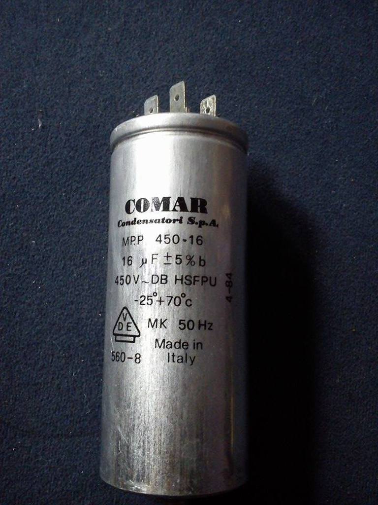

(#) Patrik94 hozzászólása Okt 4, 2014 /
Üdvözletem!
Segítséget szeretnék kérni egy kis házi barkácsoláshoz, de nem tudom mennyire biztonságos. Ma vettem egy mosógépből való elektromos szivattyút, annyit bírtam leolvasni róla hogy 240V-ról működik. A kérdésem az lenne, hogy rámerjem-e kötni a hálózatra közvetlenül (mert félek hogy balesetveszélyes) vagy pedig kellenek hozzá még valamilyen alkatrészek? Volt hozzá egy kondenzátor is még pluszba,de nem tudom hogy az magának a mosógép motornak volt-e. Képeket felrakom ezekről.
Köszönöm segítségeteket!
(#) Medve válasza Patrik94 hozzászólására (») Okt 4, 2014 / 1
Hello az én esetemben a kondi az "egész mosógéphez" tartozott, nem a szivattyúhoz. A motor ráköthető a hálózatra, a félelmed jogos, balesetveszélyes, ezért kérd szakember segítségét.
