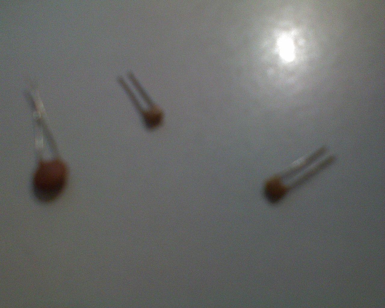

(#) Directors hozzászólása Jan 21, 2008 /
A 680nf,330nf,100nf kondik azok nekem kicsik mint a képen az nem baj? jók ezek is?
(#) lamalas válasza Directors hozzászólására (») Jan 21, 2008 /
Hat azert ettol biztosan lehetett volna jobb kepet is kesziteni A 680nF-os kondikat erdemes 50V-osra valasztani, a 330nF lehet kicsit kevesebb is (de en 50V-osat tennek oda is) a 100nF-os lehet sokkal kisebb feszultsegu, akar 10V-os is. A keprol sajna nem derul ki semmi, de a kb. nagysaguk alapjan a 100nF-os tuti jo lesz a masik kettore nem mernek megeskudni, mert nehogy az en lelkemen szaradjon ha elromlik valami

(#) Directors válasza lamalas hozzászólására (») Jan 21, 2008 /
Tudom nem a legjobb a képminőség mert telefonnal csináltan.
Mindeggyik megvan 50v minimum.
Akkor azok jók is.ugye?
Igen, jok.

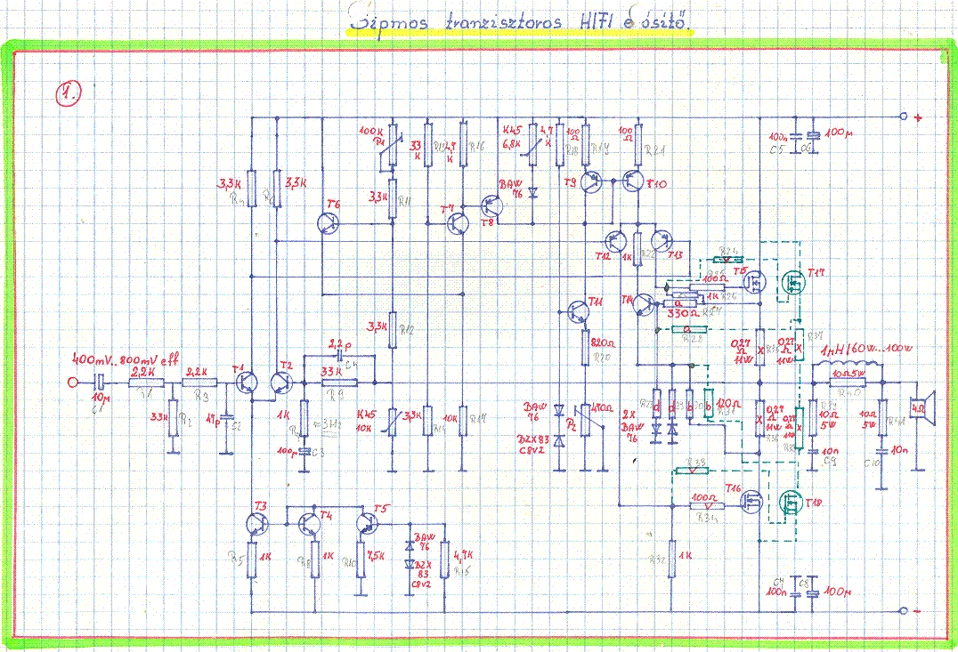

(#) szamóca hozzászólása Jan 22, 2008 /
Érdeklődnék hogy találkozott-e már valaki ezzel a kapcsolással.
Esetleg megépítette-e?
Kb 20 éve egy elektronika sorozatú könyvből másoltam ki.
Az adatai alapján kiválló minőségű, nagy teljesítményű áramkörről van szó.
(#) Dzsoni válasza szamóca hozzászólására (») Jan 22, 2008 /
Hali, igen, asszem az Elektorban is megjelent.
A hőmérséklet-kompenzálás túlbonyolított, szimplán a feszültségerősítő fokozat áramgenerátorának referenciáját kéne hőkapcsolatba hozni a kimeneti fetekkel.
Ezenkívül az alsó mosfetek esetén is a source-be, nem a drain-be kell tenni a 0.27Ohm-os ellenállásokat, ahogy most vannak a funkciójuk nem teljesül.
A végfok asszimetrikusan fog klippelni, a felső tápoldalnál hamarabb következik be a jelhatárolás.
Ezenkívül a nagyfrekvenciás stabilitás a kompenzálóáramkör miatt kérdéses, a nyákrajzolatra érzékeny lesz az erősítő.
Mindent összefoglalva működőképes, de a tervezője nem ért az audiotechnikai végfoktervezéshez az biztos. Meg lehet építeni, de minek?
Itt van egy hasonló végfok, csak éppen normálisan megtervezve:
Itt meg a főoldal, nézd meg az NMOS350/500-at is:
remélem segíthettem, üdv.!
UI.: Nagyon szép a rajz, le a kalappal!
(#) Dzsoni válasza Directors hozzászólására (») Jan 22, 2008 /
Azt a kerámia 680nF-ot ugye nem a bemenethez szánod?!
Alkalmazz fóliakondit, ez igaz a másik két 680nF-ra is!
Szóval mindhárom 680nF fólia legyen.
(#) Directors válasza Dzsoni hozzászólására (») Jan 22, 2008 /
hy
Amik a képen láthatóak kondik azok fóliakondik nem? (tudomásom szerint az az)
Szoval azok jók nem ? (50v mind)

(#) lamalas válasza Directors hozzászólására (») Jan 22, 2008 /
Amik a kepen voltak kondik mind ugy tuntek nekem, hogy keramia kondik. En tapszureshez ajanlanam ezeket, mashova inkabb foliat.
(#) Directors válasza lamalas hozzászólására (») Jan 22, 2008 /
értem
