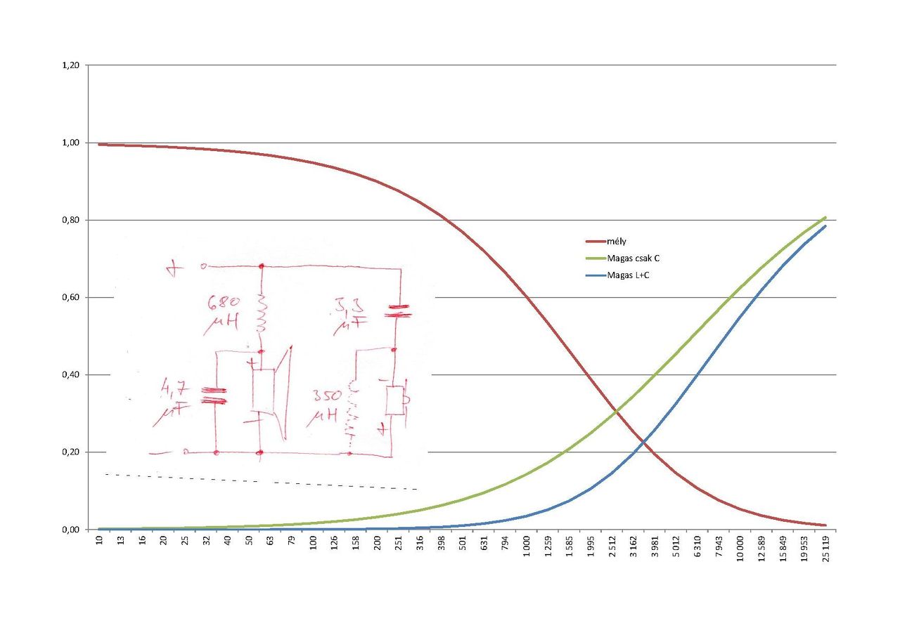

Nyugtalanított a magas-sugárzón lévő induktivitás léte/nem léte körüli vita, ezért kiszámoltam milyen jellegű lehet egy elvi karakterisztika.
A mély-közép impedanciáját az adatlap alapján megsaccoltam a különböző frekvenciákon (van ott egy diagram erről), és ezzel az adattal számoltam. A magas-sugárzónál külön ábrázoltam a csak kondival, és az induktivitással is kiegészített változatot. A vízszintes frekvencia tengely logaritmikus próbál lenni. A kék vonal egyértelműen meredekebb és kevesebb mélyebb komponenst enged a magas irányába, de nekem jobban tetszik a hangzás a csak kondis változatnál.
Azon nem is nagyon kell csodálkozni hogy a csak kondis változat jobban tetszik.
Úgy ránézésre is a mélyszűrő törésfrekije valahol 3k alatt lehet , a magasé meg 4k fölött 8 Ohmos szórók esetén. Hogyha ehhez még hozzá jön az, hogy a mély már mondjuk 2k körül kezd csillapodni, a magas meg 4k-nál még épp csak indul, elég nagy luk keletkezhet pont a legtöbb infót hordozó tartományban. De ezeket a paramétereket nem ismerem, csak egy tipp hogy miért hallod jobbnak. Abban viszont biztos vagyok hogy a mély (szemben a dóm magassal) nem tudhat 106 dB/w/m érzékenységet, ezért még indig azt mondom, egy L-padot (ami nem egy darab ellenállásból áll!) kéne méretezni az érzékenységkülönbségek korrekciója miatt. Amúgyis ezek a merevtölcséres dómok elég érdekes rezonancia-kiemeléseket tudnak produkálni bizonyos frekvenciákon, ezektől valószínű megszabadítana kicsit. Itt egy L-pad kalkulátor, beírod a hangszóró impedanciáját és a kettő hangszóró érzékenység-eltérését dB-ben, ő meg kiszámolja az értékeket amit a magas elé kell pakolni. Ez esetben maradhat a magason a tekercs, esetleg kicsit nagyobb értékű mint a rajzodon jelzett, hogy lejjebbről engedje a magast szólni.
Azt gondolom, van egy kis félreértés. Nekem egy régi Orion magas-sugárzóm van, aminek nem ismerem az érzékenységét. De nem is innen közelítem a kérdést, hanem a tetszés oldaláról. Nem hajszolok semmiféle műszakilag ideális rendszert, éppen olyat próbálok létrehozni, ami szubjektív módon tetszik.
Ettől függetlenül megnéztem a linkedet is. Nem egészen világos számomra miért jobb egy két ellenállásból álló osztó, mint egy soros ellenállás, különös tekintettel az ajánlott több mint 20 W-os teljesítményekre.

Az orion magas esetén tényleg nem túl indokolt az L-pad, nem annyival tér el az érzékenysége, hogy érdemes lenne vele foglalkozni. Azzal viszont vigyázz,mert a műanyag membránja egy tartós túlhajtástól könnyen megpörkölődik, deformálódhat. Ez viszont indokolná a tekercs benthagyását. Sajnos a 1,5kHz-től 10kHz tartományban ennek +-10-15 dB-es hullámossága van , de ha Neked "szubjektíven" megfelel, lelked rajta. Van az Isophonnak egy KK10 magassugárzója, 3-4 ezer/db áron hozzá lehet férni időnként. Ugyanabba a nyílásba passzol, és fényévvel szebben szól. Ha meguntad az Oriont hallgatni, egyszer majd próbáld ki

Egészen nem így működnek ám a szűrők egy valódi hangszóróval.
De ebbe ne is menjünk bele. Leegyszerűsítve a problémakört ebben a felállásban előnyösebb egy elsőrendű szűrés iránykarakter és átviteli egyensúly szempontjából is. Egy rosszul megválasztott értékű másodrendűtől mindenképp jobb ha a terhelhetőséget nézed is. Esetleg, ha javítani akarsz a helyzeten, lehetséges egy 22 ohm körüli értékű ellenállást a magassal párhuzamosan bekötni. Több szempontból is segít, anélkül, hogy sokat rontana. Ha másodrendűsítenéd a szűrőt, akkor kb. 680uH körüli értékkel érdemes megpróbálni.Ui. a magashsz membránja max. akkor sérülhet, ha felgyullad a cséve. Ami előfordulhat, mert papírból van. A hozzászólás módosítva: Okt 30, 2014
