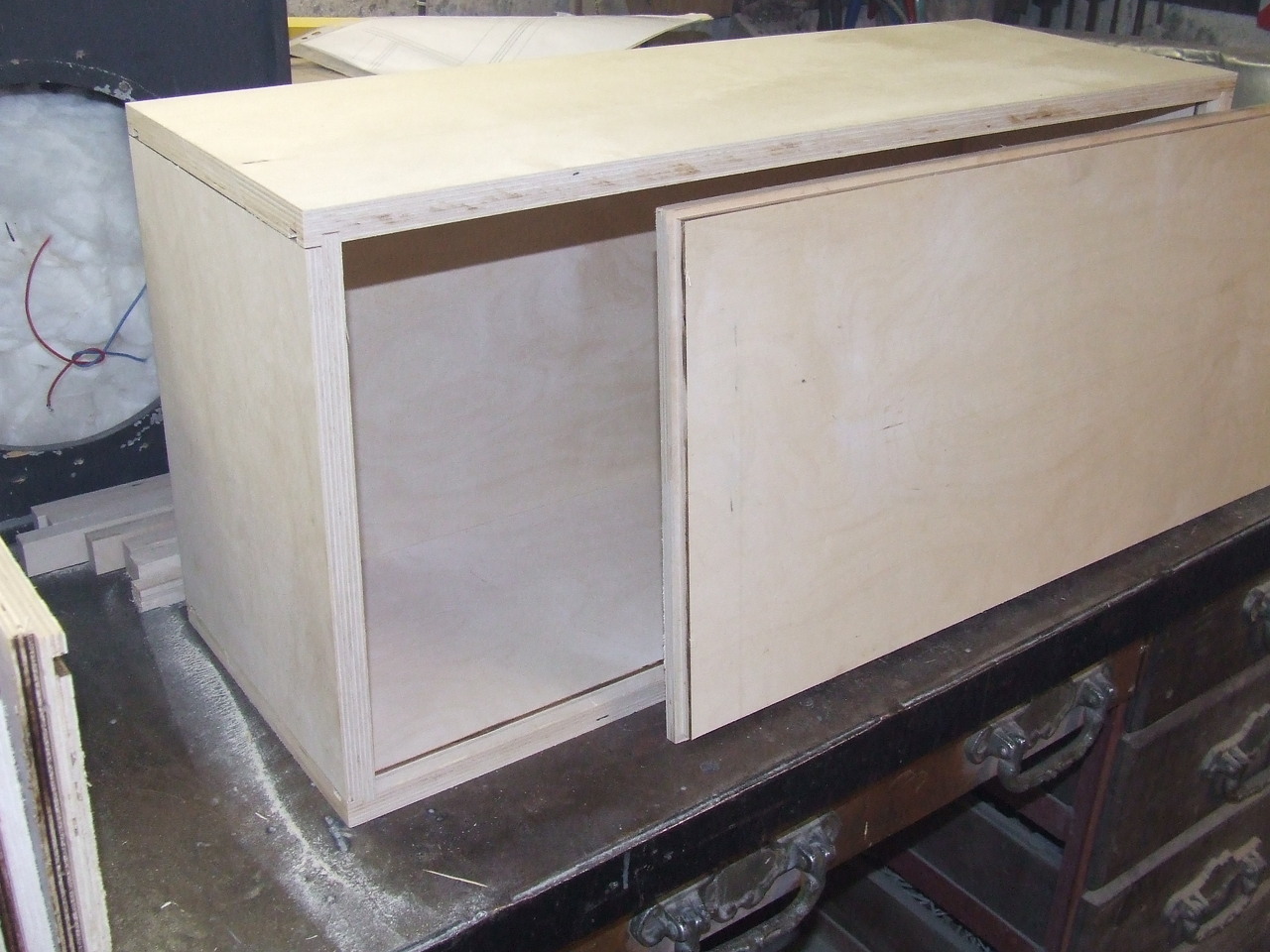

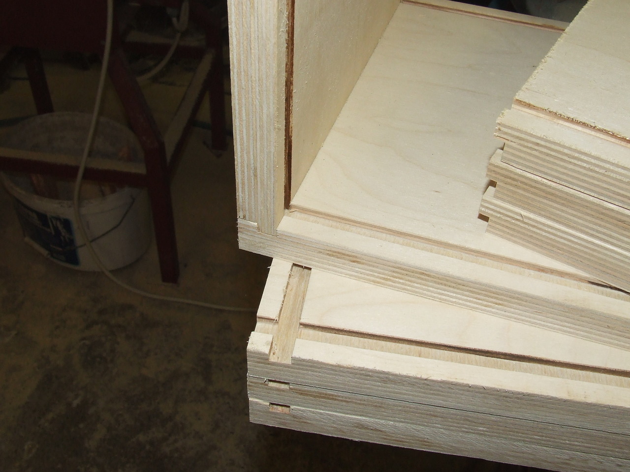

Idő közben átalakult a hangszóró készlet, és elmaradt a gyári hangváltó is. Most már csak egy 25cm-es mély-közép, és a piezó magassugárzó lesz a dobozban, illetve egy házilag készített hangváltó.
Egyenlőre még semmi sem garantálható, de igyekeztem figyelembe venni több tanácsot (persze amik egymásnak ellentmondanak, azokat nehéz). Elsősorban Ptesza dobozméret kalkulációs programját használtam, és kényszerűen a kivitelezési lehetőségeim korlátain belül kellett a gyártást is megoldani. Nem volt semmilyen különös esztétikai elvárás (műhelybe készül a doboz), de azért próbáltam korrektül összehozni.
A képek a gyártásközi folyamat egy állapotát mutatják.
(#) Szpisti válasza Alkotó hozzászólására (») Okt 23, 2014 /
Egy ilyen profi módon megalkotott hangváltó és hangláda és az Alkotója megérdemelne valami rendes magassugárzót is. Rendes(fülű) ember nem tesz piezzót sem hifibe, se műhelyzenére.
Emlékezz soraimra, mikor fárad a füled pár perc után a zenétől!
