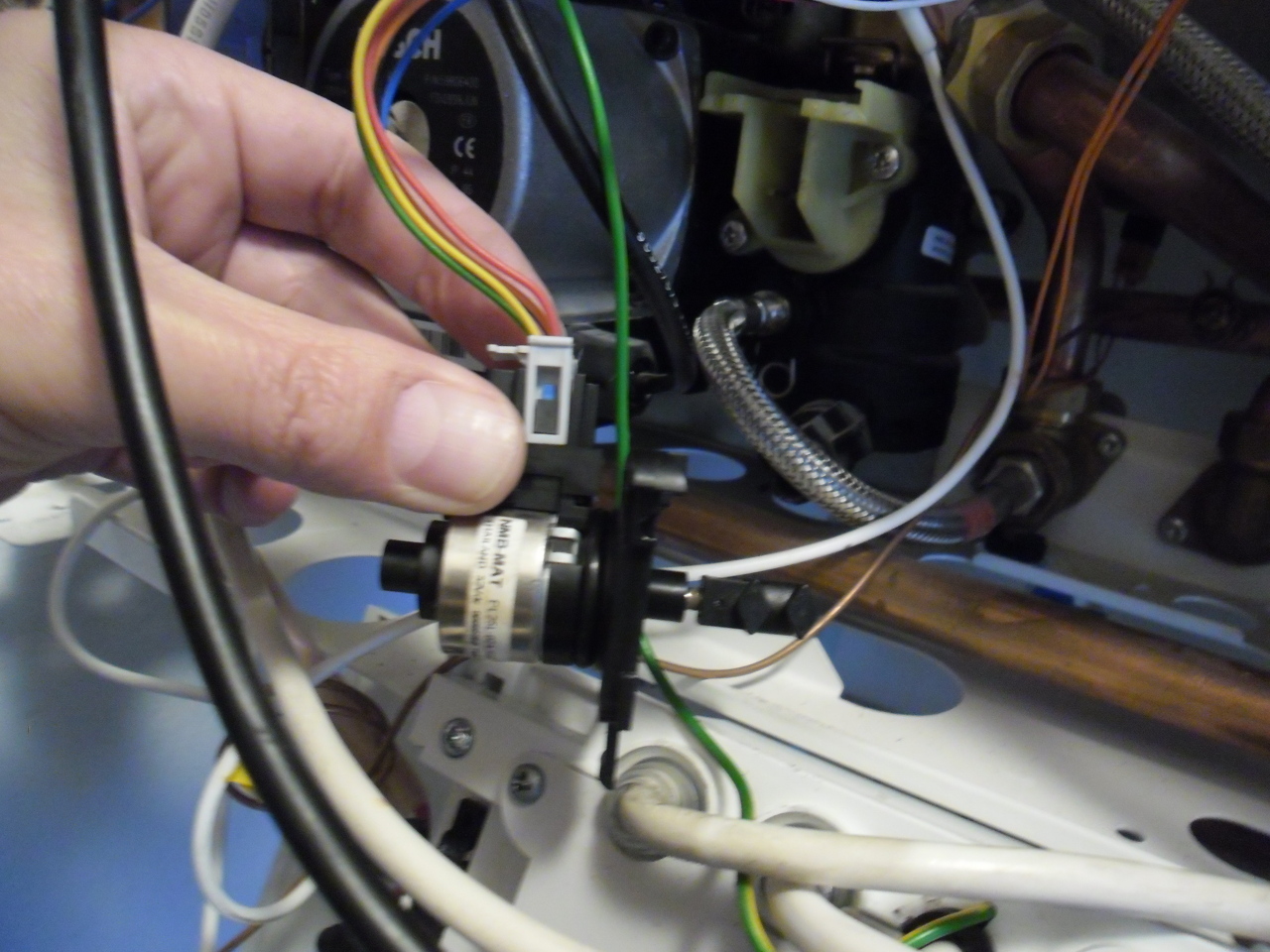

A motort kivettem, annak a tengelye nem mozdul. a helyén kiálló vas füllentyű az mozog kb 1-1,5 cm-t
(#) wind67 válasza zoszka hozzászólására (») Okt 26, 2014 /
Akkor szerválok 1 pumpát és nyomok bele némi szuszt
No megmértem. eredeti állásához képest 0,5 - 0,5 cm fel és le a mozgása
(#) zoszka válasza wind67 hozzászólására (») Okt 26, 2014 / 1
A motor rúdja nem is kell hogy mozogjon. Azt a vezérlés hajtja. A fénykép alapján melegvíz állásban van. Így teljesen behúzott állapotban kell majd viaszatenni. Ne kapcsold be a készüléket mert kinyomja és nem fogod tudni visszatenni. Kézzel mozgasd meg többször erősebben a szelep erőátviteli karját, majd rakd vissza a motort. Töltsd fel a rendszert és kapcsold be. Azt a 1,5-2 centit kell mozognia bekapcsolás után a szervó tengelyének is.

Akkor most a táltos túl oldalán vagyok !!! A nyomás bekapcsolás előtt 0,5 volt majd bekapcsolás után felment 4-re és elkezdett a bizti szelep csepegni, pedig mindkét poti nullán volt. Most felvettem a vizet és folyamatosan kapcsolgat és fűt attól függetlenül hogy a fűtés le van nullázva.
A váltószelepet lehet kézzel állítani ilyenkor?
Az frankó... És mit csináltál eddig? Töltőcsapot elzártad? Ne a vizet tekerd fel, hanem a fűtést. Meddig pumpáltad a tartályt?
A hozzászólás módosítva: Okt 26, 2014
engedtem le a vízből most úgy fest beállt a zöld sávba...
A tágulásiba 1,05-öt nyomtam. feltöltöttem vízzel (a csapot elzártam). Ha a fűtést tekerem fel nem tesz semmit. Ki/be kapcs után a motor behúz majd vissza is enged és semmi. a termosztáton ott a jel mi szerint fűtenie kellene. Ha a vizet tekerem fel a motor behúz és elkezd melegíteni ami az elmenő fűtő rendszer csövén rögtön érzékelhető.
Ki be kapcsolás után egy pillanatra kinyit a rendszer felé azért érzed, hogy melegszik. A bekapcsolás után csak a fűtést tekerd fel, a melegvizzel ne foglalkozz egyenlőre. Tehát bekapcsolod, lefut a teszt, fűtést feltekered (bal oldali) és úgy hagyod, majd a termosztátot is felkapcsolod, aztán le, és megint fel. Milyen termosztátod van?
