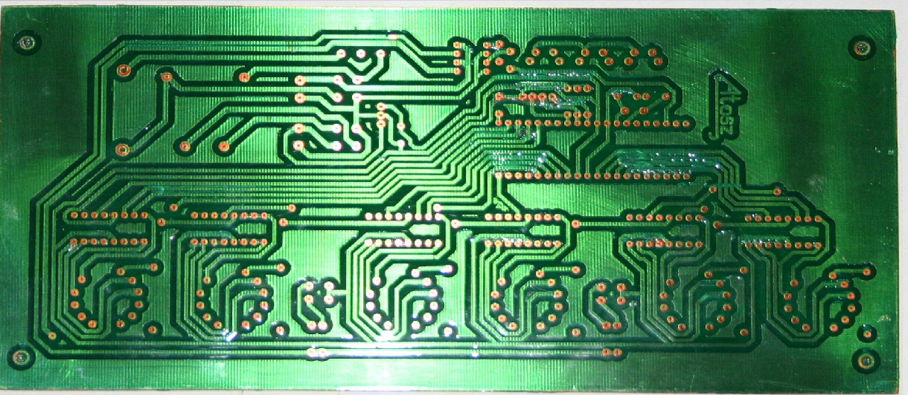

(#) kaqkk válasza lala0606 hozzászólására (») Júl 12, 2015 /
A nyák és a forrmaszk is foto technikával készült .
(#) lala0606 válasza kaqkk hozzászólására (») Júl 12, 2015 /
Akkor ha jól értem, van olyan lakk ami után forrasztható marad a nyák? Én már a fototechnikára nem akarok átállni (Pedig nagyon esztétikus), csak hobbi szinten csinálom és csakis magamnak, hol ezt, hol azt, nameg ugye az alkotás öröme.
(#) Bakman válasza lala0606 hozzászólására (») Júl 12, 2015 /
Nem. Több eljárás van, de midegyik a fotózásos technikát használja. Pl.: maratás után a teljes NYÁK-ot bekenik a pasztával, fotózzák (a maszkon csak a forrszemek vannak). Ahol nem érte UV fény, ott könnyen lemosható a paszta és ott forrasztható is lesz.

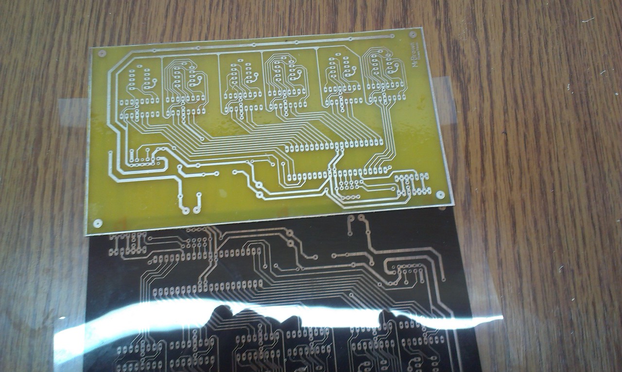

(#) Mircsof hozzászólása Júl 12, 2015 /
Szeretném kikérni véleményeteket, hogy hogy éri meg jobban mint anyagilag, mint hogy minél kevesebb gonddal járjon az UV-s nyák készítés.
Az alap öklet az volt, hogy veszek P20-at, és azzal készítek nyákot az itt található videó alapján.
Namost találtam a Hestore oldalán ehhez szereket, de nem tudom hogy éri meg jobban megvenni ezt mindenestől Bővebben: Link, vagy csak elég a P20.
És azt még nem is mondtam, hogy a fogalmam nincs a filmet hogy készítem el.
Igy minden segítő szándékú hozzáoszlást szívesen fogadok.
A hozzászólás módosítva: Júl 12, 2015

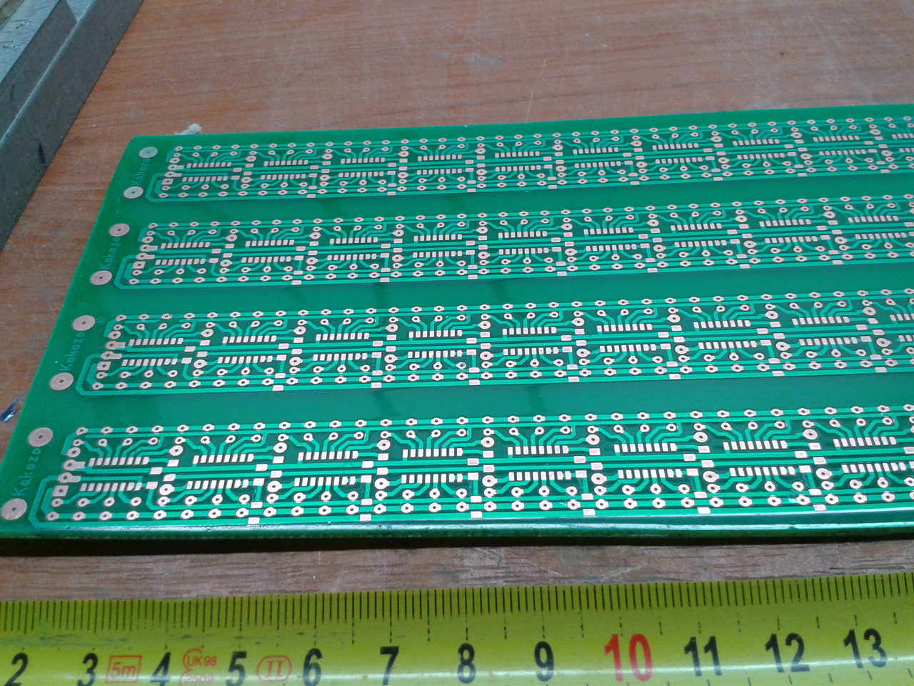

(#) Bakman válasza Mircsof hozzászólására (») Júl 12, 2015 /
Szerintem egyszerűbb, tehát tulajdonképpen akár olcsóbb is lehet az előre lakkozott panelek használata. Pl. ez: HEStore. Ezzel egy csomó munka és pár buktató kimarad, a P20 használatához képest. Ezután már csak védőlakk fog kelleni, ami lehet akár Plastik 70 is.
A filmet elkészíteni egyszerű. Veszel a nyomtatódhoz való írásvetítő fóliát és arra kinyomtatod a NYÁK tervet, jellemzően két példányban, vagy elkészítteted egy nyomdával.
