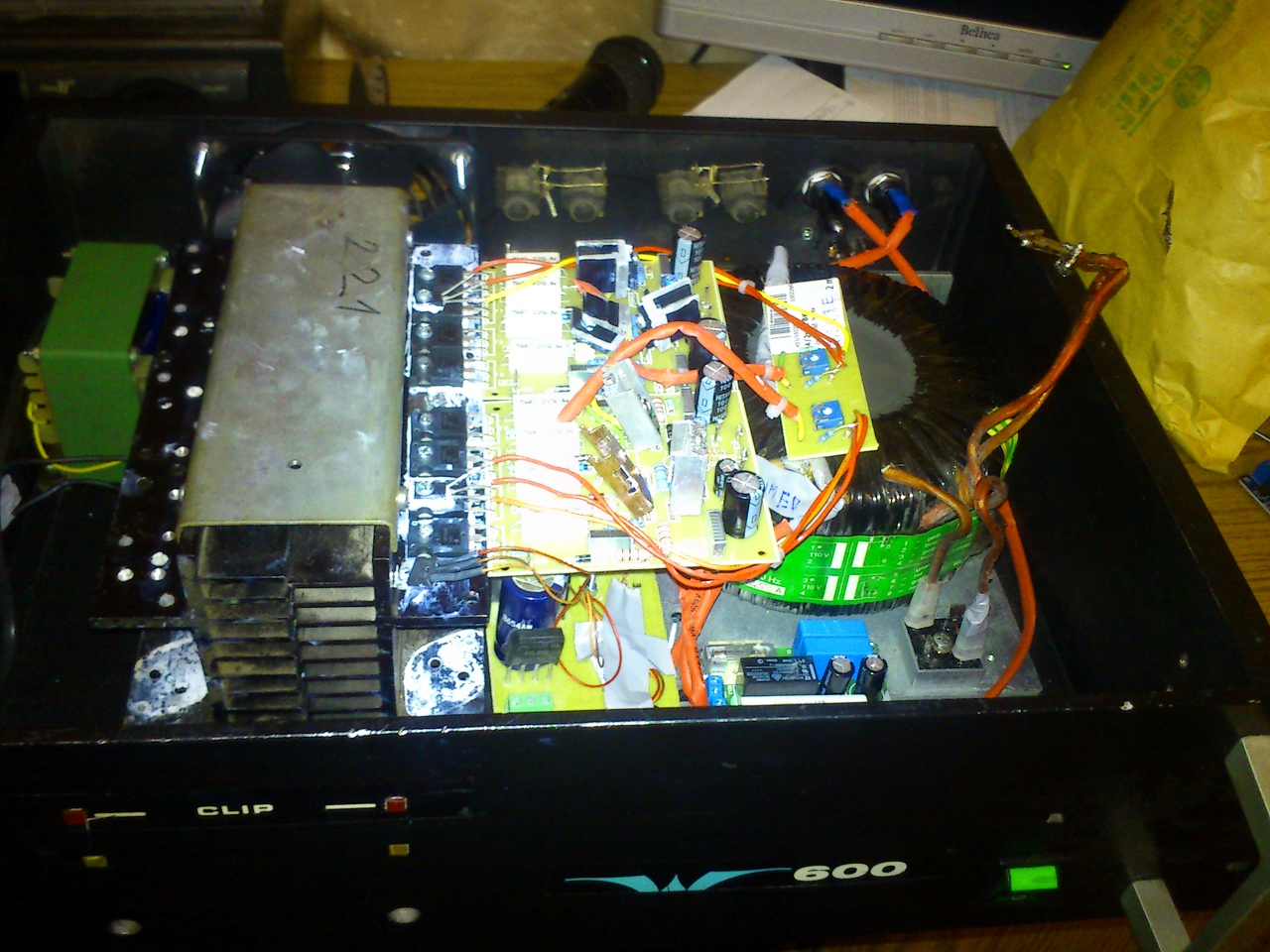

(#) zotya1983 hozzászólása Márc 9, 2015 / 1
Sziasztok! Ma délelöttől idáig jutottam (Sajna szűkös a hely de azért került bele ventillátorvezérlő egység is, elvileg holnap mehet is a próba,10-10ohm ok előkészítve,szerintetek így hogy áthelyeztem a bordák mögé a lemezes trafót kikerültem hogy megszórja a paneleket? Esetleg a toroid megszórhatja még? Köszi.
A hozzászólás módosítva: Márc 9, 2015
(#) Buvarruha válasza zotya1983 hozzászólására (») Márc 9, 2015 /
A toroid elég rendesen megszórhatja, főleg, hogy a bemenetek vannak hozzá a legközelebb.
(#) zotya1983 válasza Buvarruha hozzászólására (») Márc 9, 2015 /
Na majd kiderül,holnap lepróbálom és jelentkezem.bízom benne hogy eléggé árnyékolt.

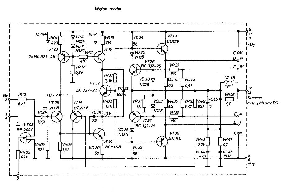

(#) nimrod96 hozzászólása Márc 10, 2015 /
Hello.
Egykis segítséget/ötleteket kérnék, Videoton 6383-as tipusról lenne szó.
Néhány alakítást már elvégeztem a végerősítő moduljain és a szabályzó modulon is.
És még szerertnék tuningot,(ha lehet táp trafó csere nélkül.) bár láttam pár komolyabbakat de az nem megbízható mint késöbb kiderül.
Itt a rajz a végfok panelról. Én BD139-140 es pár kiváltásán gondolkozom valami nagyobbra de nemtudom milenne jó a helyére. A vr 35 (33ohm)-34(33ohm)-es ellenálásokat lecsökkentettem 66 ohm-ra, kicsit ütősebb lett a mély.
Szerintetek? Esetleg valami más dolog ami kivitelezhető, és javíthatja a hangzást?
Szabályzóról nem találtam rajzott Ha valaki ismeri a típust, vagy tudrajzot és hozzá némi okosságot az kérem ossza meg velem.
(Kicsit alapszinten értek csak az elektronikához és nagyravágyó vagyok és azt is tudom hogy a vidinek csak ennyire futotta.)
Köszönöm előre is.
A hozzászólás módosítva: Márc 10, 2015

(#) steelbird válasza nimrod96 hozzászólására (») Márc 10, 2015 /
Ha a hangzást szeretnéd javítani, akkor alapból kösd ki a Loudness kört és a hangszínszabályzót.
Tuning:
VT06; VT08; VT14 helyett: -> 2SA1175
VT19/VT16 helyett: -> 2SA965/2SC2235
BD139/140 helyett: -> MJD243/MJD253, v. 2SC5171/2SA1930
Végtranzisztorok: MJL4281A/MJL4302A, vagy az MG633x/MG941x sorozat.
VC04, VC44: -> Duelund CAST-Cu Copper olaj-papír audió kondenzátor, esetleg Nichicon audió kondik
VC23: -> link
VC48: -> link
Egyéb pf -es kondik: -> link
Ellenállások
Meg jóóó sok many...

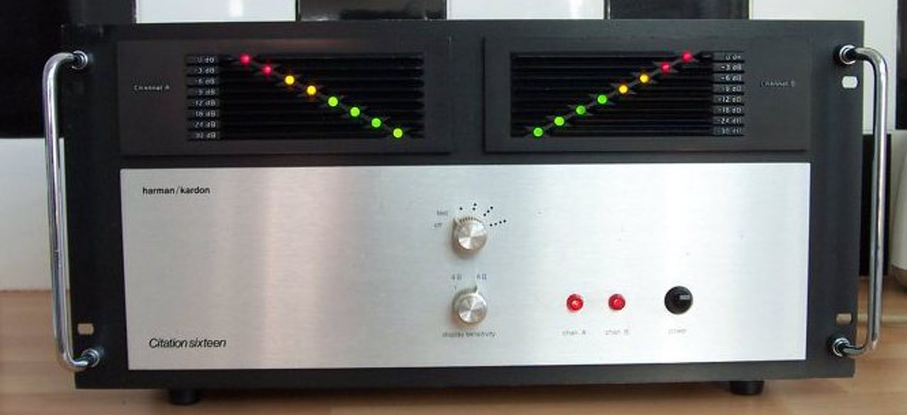

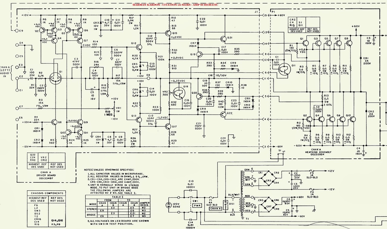

Még Gyerek koromban vetem egy elektronikai könyvet amiben volt egy FEKETE ERŐ nevezetű erősítő, nagyon sokat nézegetem ezt a könyvet és ezt az erősítőt hogy milyen jó is volna ha nekem is volna egy ilyenem. Akkor még nem volt internetem, és feledésbe merült ez a szép nagy szerkezet, egészen az elmúlt napokig!, mert véletlenül rá leltem erre az erősítőre, mikor keresgéltem valamit az interneten. Nagyon meg örültem, hogy újra láthatom ezt a gépet, és annak meg jobban örültem hogy a rajzát is le tudtam tölteni. A kérdésem az volna hogy nektek mi a véleményetek erről az erősítőről?, találkozott e már valaki ezzel az erősítővel?, esetleg hallotta is szólni?, és érdemes volna e meg építeni?. A gond már csak ott lenne hogy nem tudom milyen típusú tranzisztorokra lehetne le cserélni a rajzon lévő típusúakat beszerezhető típusúakra, és persze milyen típusúakra?, legfőképpen a finál tranzisztorok típusa érdekelne. Aki tud azt kérem szóljon hozzá, ha érdekli ez a téma. Nagyon szép kis szerkezet ez ám!
(#) gyuszo válasza soos csaba hozzászólására (») Márc 11, 2015 /
Igen, ez a HiFi Magazin 1981./2. számában jelent meg. 2x150 W-os Harman-Kardon Citation 16 teljesítményerősítőről van szó.
A vélemény az erősítőről ott részletesen le is van írva.

(#) steelbird válasza soos csaba hozzászólására (») Márc 11, 2015 /
A meghajtók és a végtranzisztorok Ge tranzisztorok.
Szerintem beállítható Si tranyókkal is a munkapont.
Viszont én találtam integrált áramkörös verziót is.
uA739 a végfok eleje.
