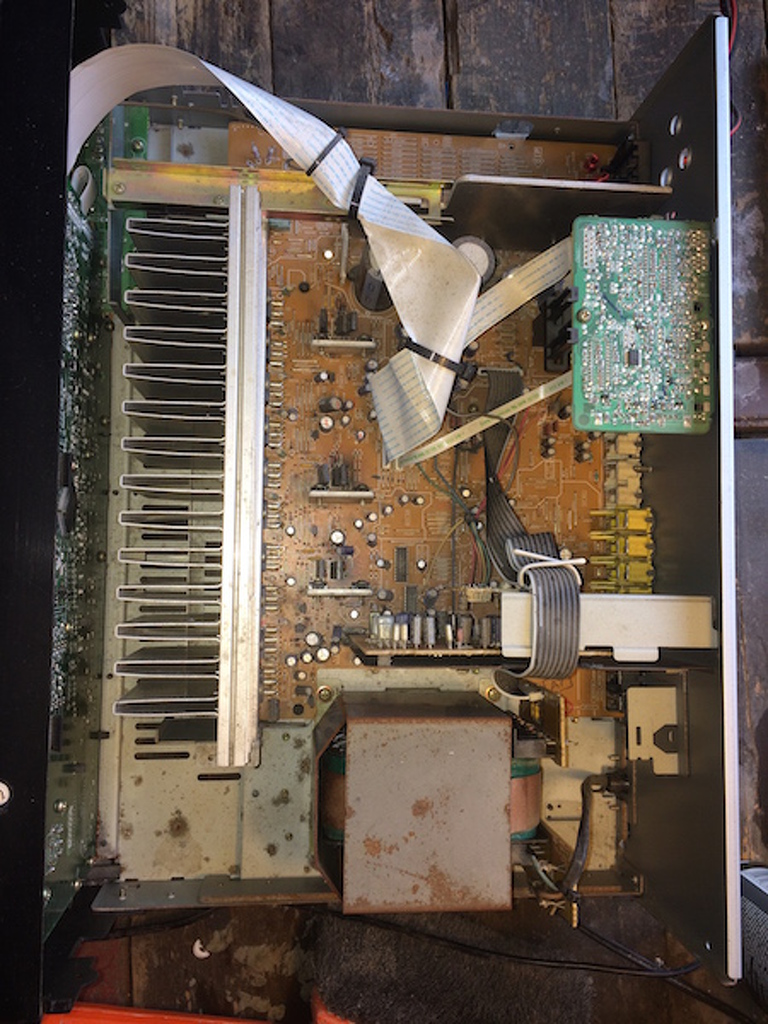

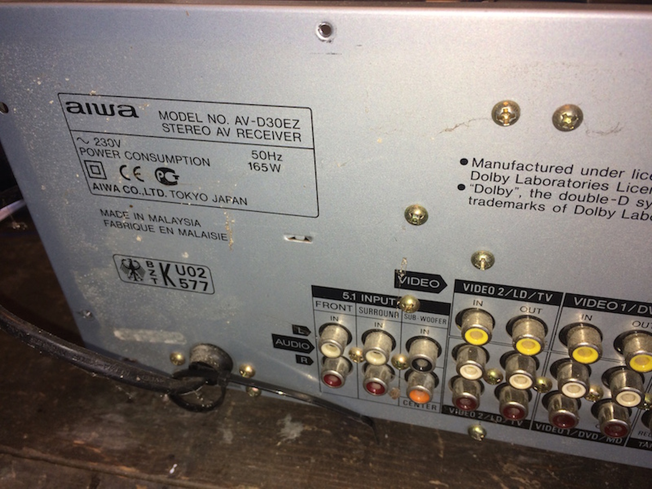

(#) csadol hozzászólása Márc 4, 2015 /
Abszolút amatőrként szeretnék egy kis segítséget kérni.
Van egy ilyen erősítőm a garázsban (nincs fűtve, sőt egyik oldalon ablak sincs-›eső nem, de pára lehet):
A hiba az, hogy egyik napról a másikra úgy szól, mintha kiment volna a hangfalakból a mély, és azt is extrém halkan. A hangszórók jók, A-B csatornát felcseréltem, és bármelyik bemenetet választva (CD-AUX-FM) a hiba jelentkezik.
A fedelet levéve ezt látom:

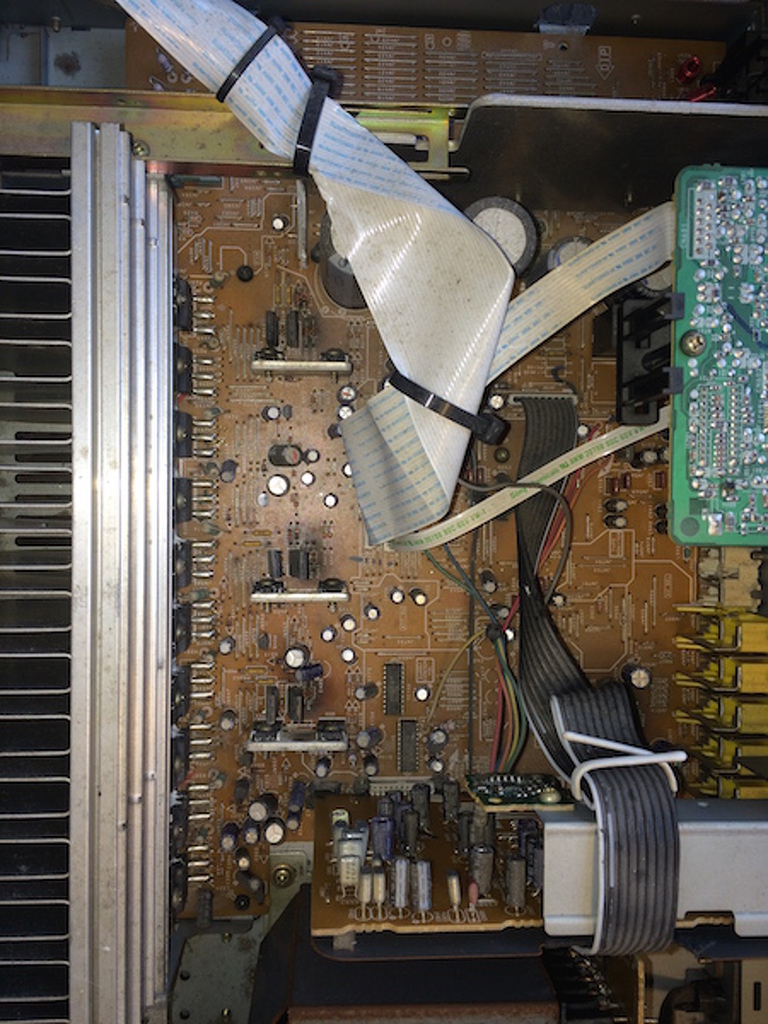

A panelon 3 helyen feketedést látok, gondolom az ezen a környéken lévő alkatrészek hibájából:
A kérdés az, hogy érdemes-e foglalkozni vele, vagy olyan "filléres" régi erősítő, hogy árban időben jobban járok a lecserélésével?

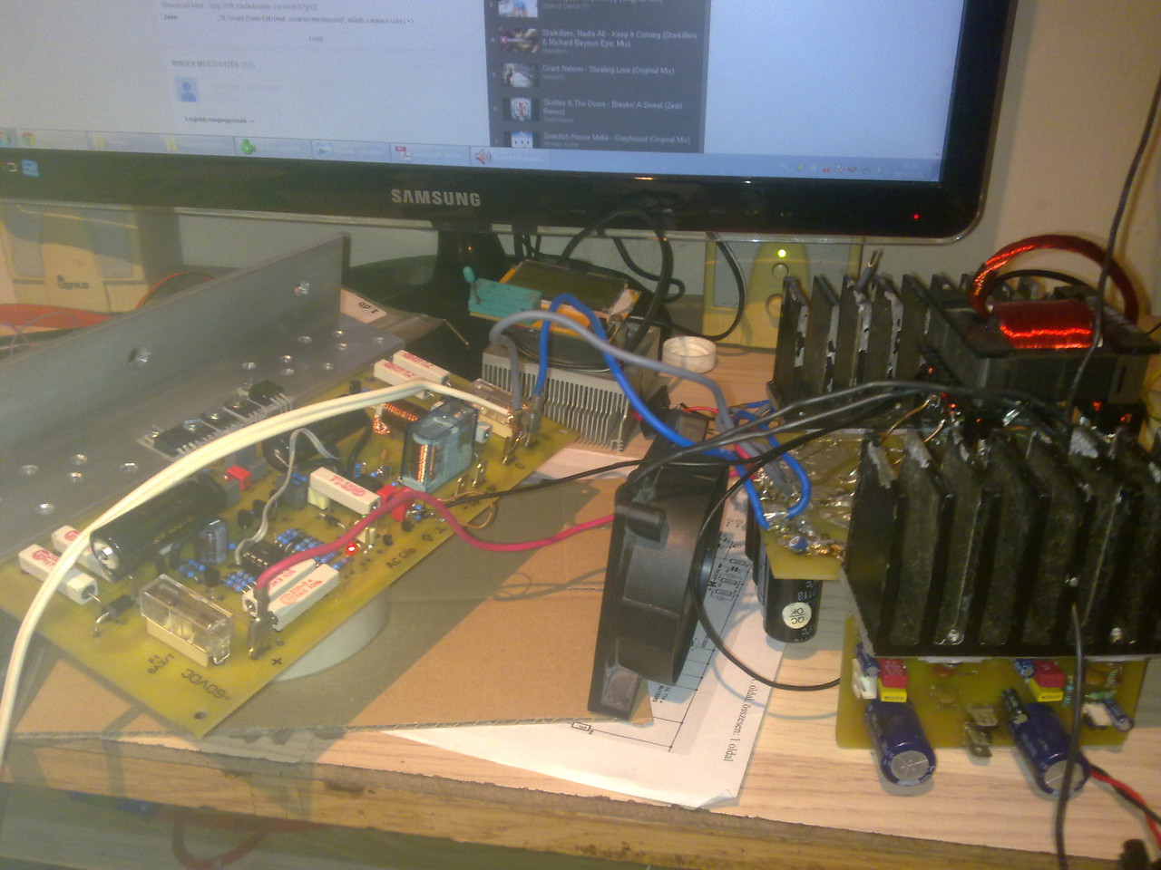

(#) janimester hozzászólása Márc 5, 2015 /
Így este nagy gondolkozások közepette nem bírtam magammal , és kipróbáltam a pa300-as végfokom amibe nem volt végtranyó (mert eldurrantak a hamis mivoltuk miatt) egy bd249C-BD250C párossal. Melegedtek a tranzisztorok rendesen , de külön bordára fogattam őket a teszt erejéig. És nagy megelégedéssel fogadtam hogy kristály tisztán szól a végfok, eddig TDA7294-hez voltam szokva de ez annál sokkal jobb első hallásra is. Most szétbontottam a panel és addig hozzá sem nyúlok amig nem lesznek meg a párba válogatott eredeti végtranyók. Egy videót is mellékelek akit érdekel, sajos nem a legjobb minőség. Bővebben: Link Apropó a bétára válogatást úgy kell kérni hogy a két egyforma tranyó legyen ugyan akkora bétájú vagy mind a négynek közel egyformának kell lennie?

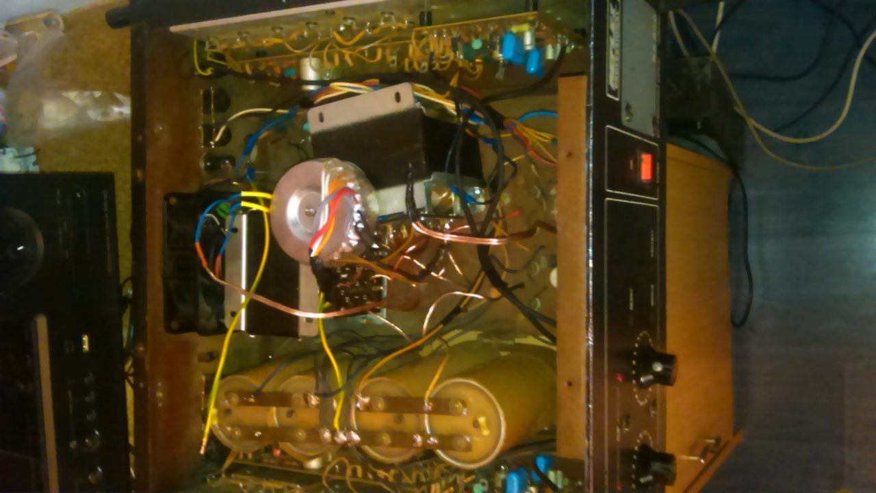

(#) zotya1983 hozzászólása Márc 7, 2015 /
KÉPÜdv! Ebben az elrendezésben mennyire sanszos hogy rászór valamelyik trafó a panelekre?
Esetleg ötlet az elhelyezésre még mielött bedobozolom?

(#) voodoo válasza zotya1983 hozzászólására (») Márc 7, 2015 /
Hagyományos trafós elrendezés estén törekedni kell valahogy a doboz közepére helyezni azt. Nem egy hátrány, ha cipelni kell és egyenesen is tudsz vele sétálni. Az nem baj ha felette, mellette van a toroidnak nincs akkora szórása külömben is 50Hz, és felharmonikusai, de nem hiszem hogy zajt okoz. Megfelelő árnyékolt kábeleket kell használni és nem lesz gond.

(#) vipera1997 hozzászólása Márc 7, 2015 /
Szerintetek a 2 trafó mekkora mágneses teret kelthet?
Ott megy mellette a jelkábel és maxra tekert potinál nagyon zajos de csak a jobb oldal.Arra gondoltam hogy elhozom a jobb oldalt a bordák mögött, szerintetek az segítene ezen a problémán?
(#) zotya1983 válasza vipera1997 hozzászólására (») Márc 7, 2015 /
az a ventillátor mit hűt? A jobb oldali lemezes trafót akár elforgathatod üzem közben is finoman és ahol már nincs zúgás oda rögzíted.
(#) vipera1997 válasza zotya1983 hozzászólására (») Márc 7, 2015 /
A venti a trafót és a végfokot hűti mivel oldalt jön ki a levegő ez egy reflex rx 800 egyébként.
