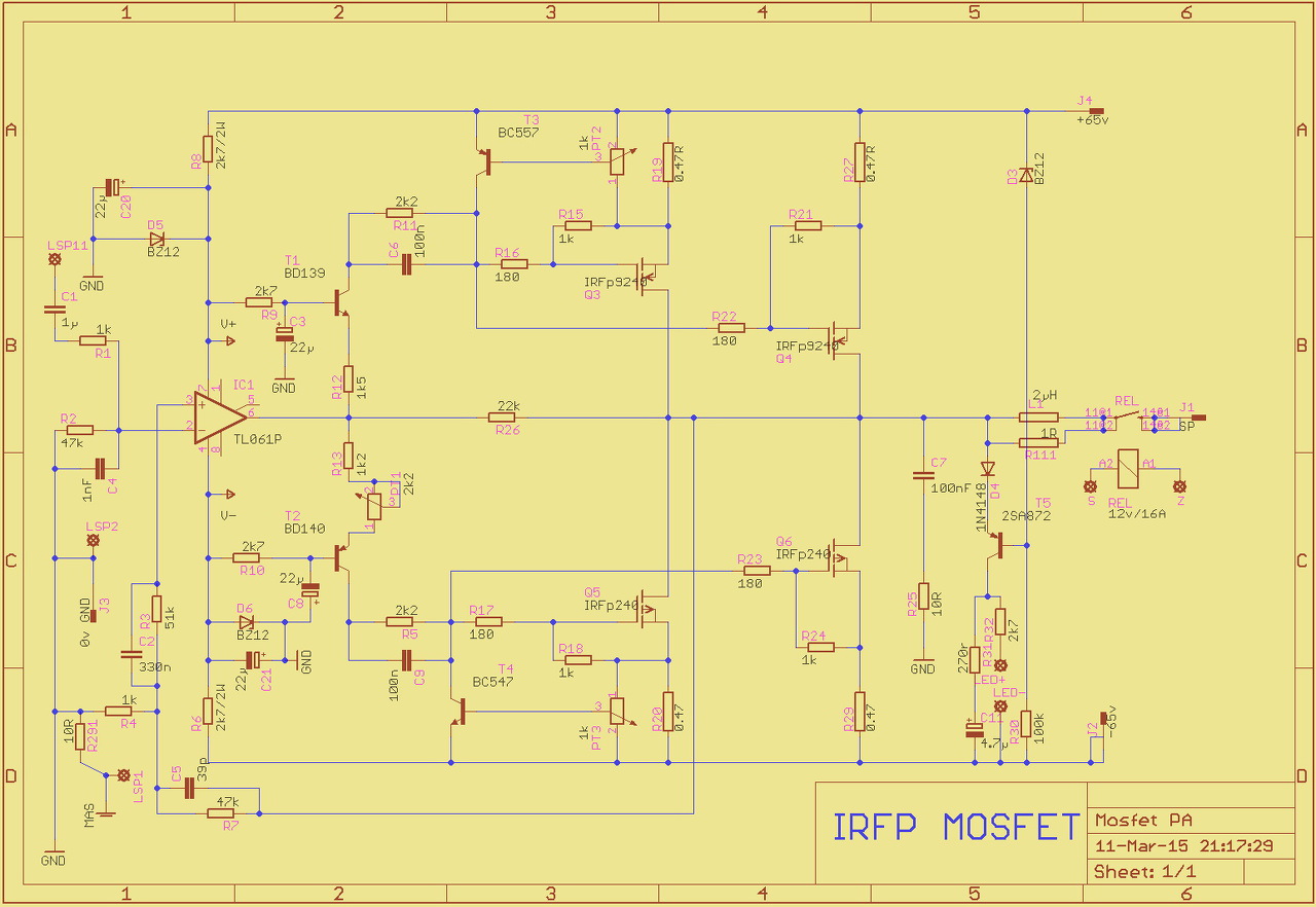

Megépítettem egy mosfett-es erősítőt de nem tudtam beindítani mert a jel már az elején elakadt. A műveleti nem akart beállni úgy ahogy kell. Itt a rajza az első. Most átalakítottam és mostmár minden feszültség jó de csak kis jelekkel dolgozik szépen, ahogy növelem a meghajtást egy tized fölé elkezd torzítani.A második kép
(#) reloop válasza Hetope hozzászólására (») Márc 12, 2015 /
Szia! Milyen műveleti erősítőt tettél bele? Írd meg a 2, 3, 4, 6, 7 lábainak testhez képest mért feszültségét!
(#) Hetope válasza reloop hozzászólására (») Márc 12, 2015 /
2. 0v
3. 0v
4. 11,9v
6. 0v
7. 12V
Földelt bemenet mellett.
A hozzászólás módosítva: Márc 12, 2015
A 6-os láb 0V kimeneti feszültsége elég hihetetlenül hangzik. Milyen IC-t használsz?
(#) steelbird válasza Hetope hozzászólására (») Márc 12, 2015 /
A 4 -es láb pozitív, vagy negatív? (Gondolom, negatív, csak rosszul írtad)
A világos hátterű rajzon a negatív tápfesznél a D6 rosszul van berajzolva, az fordítva kell.
(#) kovacsj76 válasza Hetope hozzászólására (») Márc 12, 2015 /
első ránézésre szerintem, a műveleti erősítő 2-es és a 3-as lába meg van cserélve,
a visszacsatolás miatt, mert az negatív irány szokott lenni,
már több rajzon is találkoztam ezzel a hibával, de ha tévednék akkor csak egy párforintos
íc-be kerül.

(#) steelbird válasza kovacsj76 hozzászólására (») Márc 12, 2015 /
„a műveleti erősítő 2-es és a 3-as lába meg van cserélve”
Nincs megcserélve, úgy jó. A T1/T2 földelt bázisú kapcsolásban van, az nem fordít fázist. Csak a végtranzisztorok fordítják a fázist, vagyis a nem invertáló bemenetre kell visszacsatolni.

(#) Hetope válasza steelbird hozzászólására (») Márc 12, 2015 /
Igazad van ! Ez egy régebbi rajz és nem vettem észre hogy azt a rossz rajzot tettem fel de valójában jól van a zenner dióda beforrasztva.
Közben cseréltem C5-ös elkót 22µF-re és most a 3-as lábon 0.7 mV van a 6-oson most lett -2.4 v. Az IC TL061.
(#) ferci válasza Hetope hozzászólására (») Márc 12, 2015 /
Csak azon vigyorgok, hogy egy ilyen szép rajzban a PFET és az NFET fordítva van jelölve... még jó, hogy név szerint rakja be, aki megépíti.
(#) steelbird válasza ferci hozzászólására (») Márc 12, 2015 /
Igen, az is rosszul van jelölve.
Hetope: Honnan van ez a rajz? A VF2 -ben eredetileg nincs benne a T3 és a T4, ha jól emlékszem.
Ha azok nagyon nyitva vannak, akkor túl kicsi a földelt bázisú fokozatok munkaellenállása, az pedig okozhat ilyen hibát.
Ez már biztató, a kerek 0V nagyon nem illett a képbe. Mostmár elárulom, azért kértem IC típust, mert néha dual műveleti erősítő keveredik oda
A hűtőborda szigetelt a tranzisztoroktól és kap testet? Enélkül gerjedésre hajlamos, amit torzításként is érzékelhetsz.

(#) Hetope válasza ferci hozzászólására (») Márc 12, 2015 /
A program szerint nincs fordítva.
Kit érdekel egy program?? Hibás jelölés és kész!
Láttam a VF2-es topikon ilyen túláram védelmet és onnan ollóztam. Egyenlőre le vannak tekerve a trimerek hogy ne avatkozzonak bele a mérésekbe. Különben a gerjedést szkóppal ellenőrzöm folyamatosan.
Az lehet, de az N csatornás MOSFET rajzjelősén a nyíl befelé mutat, a P csatornásén pedig kifelé.
De ha rosszul lennének a megépített készülékben, akkor már robbantak volna.
(#) bigdaddy22 válasza q765 hozzászólására (») Márc 12, 2015 /
Persze
Van egy Rec paa600-s erőlködöm ebben vannak. Csak meghalt teljesen és szerintem már nem éri meg megjavítani. Ezért gondoltam a tranyokat felhasználva építenék egy másikat.
Utána jártam a dolognak és igazad van !itt van újra
