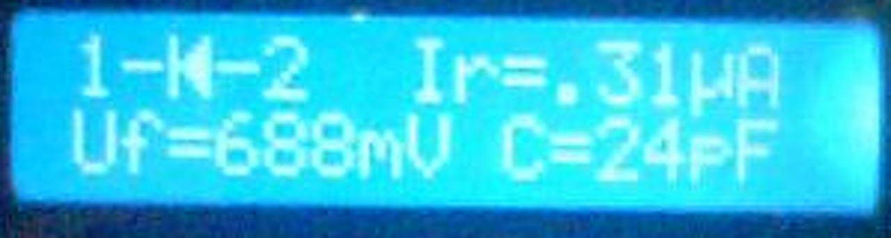

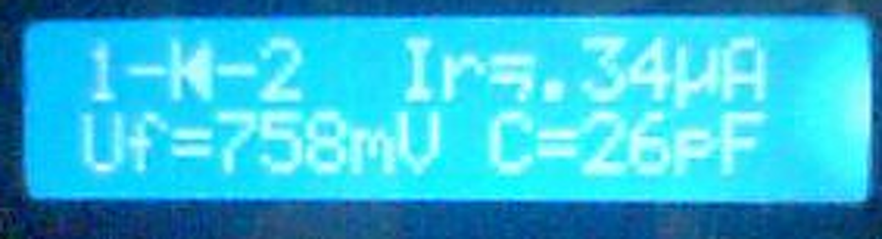

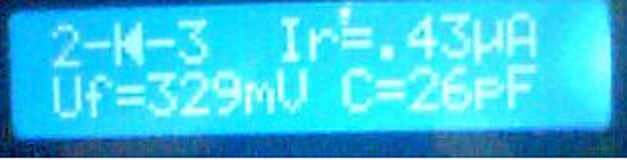

És csak is azért teszek fel most is képet , hogy elhidd , hogy megfogja neked is mérni a tesztered a BAT 46 ot is. A képek alatt látható szöveg az annak az alkatrésznek a mérése látható.Ja a kicsit rosszabb minőségért elnézést. A hozzászólás módosítva: Nov 5, 2014

morgo itt feltöltötte a programját., amit kipróbáltam az én panelemen, amit Lajos1969 tervei alapján készítettem. A program a 27 . lábon az AVR kimenetével zárja földre (lehet, hogy a tápra is viszi, de nem tudtam kimérni) a referencia feszültséget. Erre a lábra nálam a TL431, morgónál a LT4040 kapcsolódik. Ép azt vettem én is észre, hogy a referencia feszültség eltűnt. Később visszakerestem morgó paneltervét és láttam rajta a relé meghajtását. Be is linkeltem Neked. Amint más programra cserélem morgóét, a fererencia feszültség állandóan mérhető. Hogy miért akadékoskodom a részletekkel, pedig multiméterem (ellenállás mérés), LCM3 -am (kapacitás és induktivitás mérés) is van, arra legyen itt egy kép, amit egy régebbi tranzisztor teszter verziónak PIC16F1827 -re adaptált verziója készített a kérdéses BAT46 Schottky diódáról és a 100k ellenállásról. Kondenzátor mérés nincs benne. Az a baj itt, hogy számtalan hex és epp található, de egyikről sem lehet tudni, milyen paraméter mire van állítva... Rendben, a panelon van a hiba. Akkor az ATmega8 ugyan abban a panelban miért mérte jól a 10k ellenállást? A hozzászólás módosítva: Nov 5, 2014
