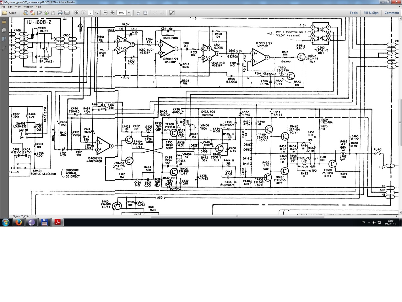

Szeretnék kérni egy kis segítséget.
Javítok egy Denon PMA-520A típusú erősítőt,az egyik oldalnál mindkét végfok zárlatos volt,ezeket kivettem,majd egy-egy 100 Ohm-os ellenállást raktam BE lábak helyére.TR462 nyitófeszültsége 0,45V TR460 viszont 3.9-4V!!!.
Primer körben 60W-os izzó van ami szinte teljesen kialszik.
Meghajtók jók ezeket kiforrasztva is megnéztem. Emitter ellenállások,diódák,egyéb tranzisztorok jók a végfokban.
Egy Optocsatolón keresztül vezérli a BIAS-t,ezt a részét nem egészen értem.
Minden segítséget előre is köszönök!

(#) reloop válasza Phoenix82 hozzászólására (») Nov 11, 2014 /
Szia! Nézd meg jel nélkül az optó LED-áramát az R516-on eső feszültség segítségével. Az biztosabb mint a rajzon lévő feszültségek.

(#) Phoenix82 válasza reloop hozzászólására (») Nov 11, 2014 /
Értem ,de a LED-ek sorba vannak és a másik oldal jó.
De azért meg fogom nézni.
Egyébként másik forumon a 100Ohm-os ellenállások helyett 1A-os diódákat ajánlottak inkább,nyitó irányban PN átmenet szerint a végfokok helyett.
Az szerencsésebb?
Azt sem teljesen értem ,hogy csak az egyik tranzisztor nyitófeszültsége nem jó a TR460-asé 3.9V ,a TR462 0,45V.
Az alap és a vezérelt nyugalmi áram állító potikkal kezdtél valamit?
A végtranzisztor B-E helyén nagyon nem jó az aszimmetrikusan megoszló feszültség, előbb ennek járj utána!
A diódát nem kommentálom, gondold végig most mi történne!
