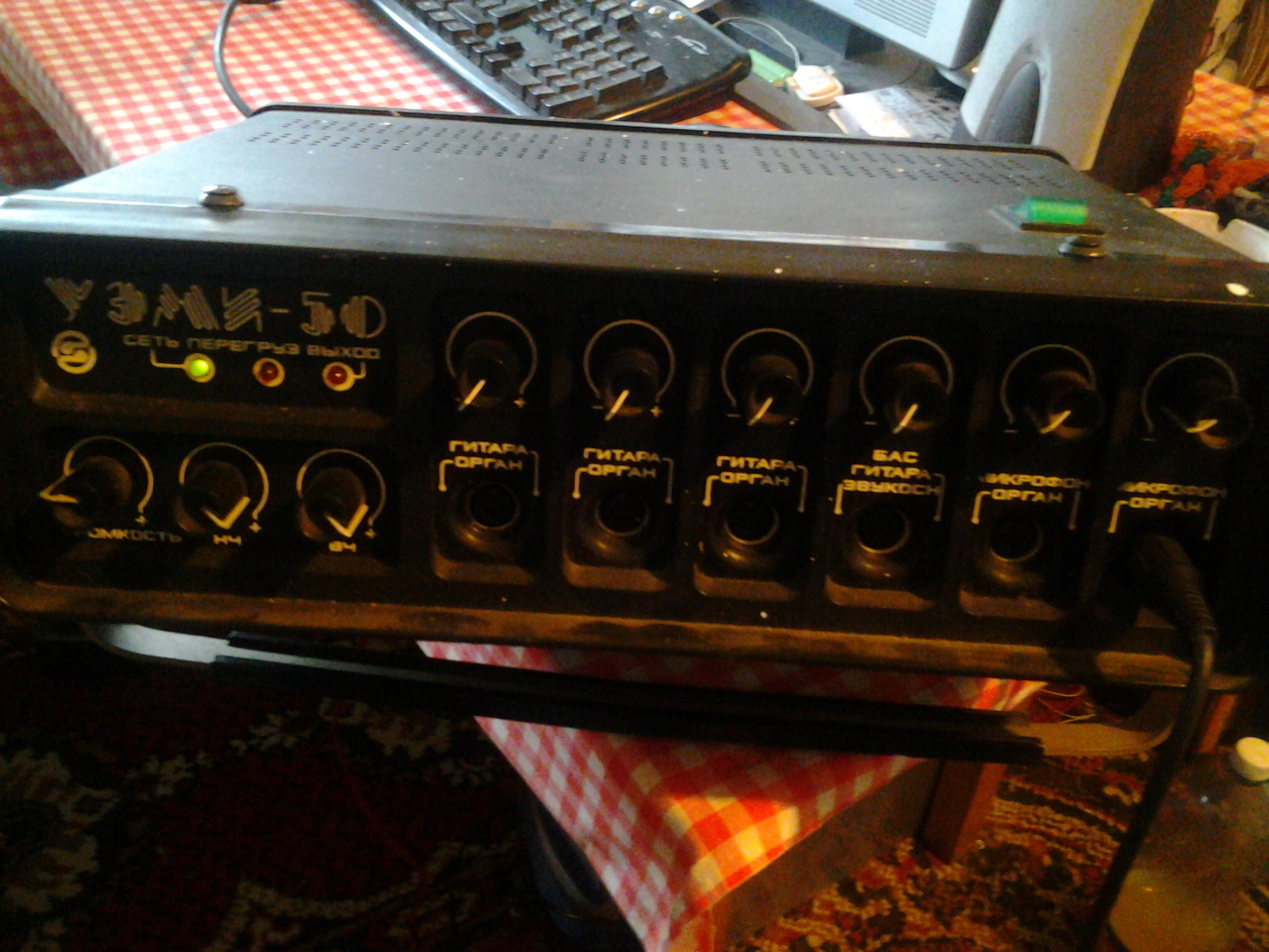

(#) Beringer 600 hozzászólása Nov 9, 2014 /
Nem rég került hozzám ez az orosz keverő erősítő,valakinek nem ismerős vagy tudtok róla valami információt?

(#) Buvarruha válasza Beringer 600 hozzászólására (») Nov 9, 2014 /
Kukucskálj bele, biztos vannak benne érdekes orosz dolgok.

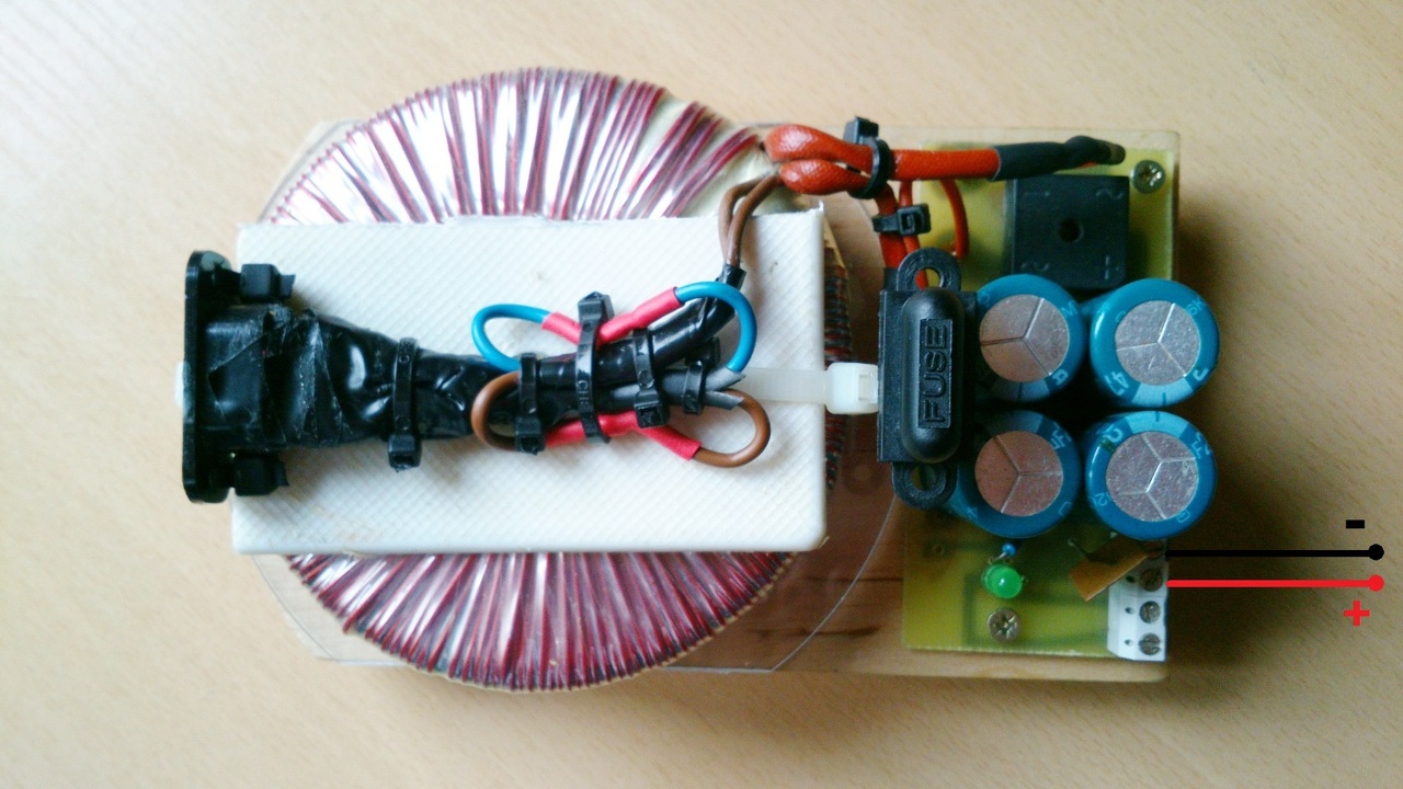

Sziasztok! Házilag készített IC-s erősítőmnél meguntam, hogy halkan búg 50Hz-en, jel csatlakoztatása nélkül is. Ezért kikötöttem a tápegységet, és kipróbáltam egy külső stabilizált 12V trafós adapterről, ami csak 1A-t tud, de kipróbáláshoz jó volt, lényeg, hogy nem búgott egyáltalán. Ezután fogtam az erősítő torroid tápját, meg a puffer kondikat kivettem a házból, és leraktam a padlóra, hogy messze legyen az erősítőtől, így csak a 12V megy egyből az erősítő házba. Bekapcsoltam és ugyanúgy búg, talán kissé halkabb. Ezután megint rákötöttem az adaptert, hátha a hosszú tápkábel szed össze valamit: ismét csend. Bekapcsoltam a toroidot, sőt, még a - kivezetését összekötöttem az adapter - kivezetésével, de így sem búg. Tehát valahogy nem útközben szedi össze, hanem a toroidos tápból jön a zavar. Nem tudom mit csináljak, ugye van benn 12V 80W toroid, 18800µF puffer, meg 100 nF kerámiakondi... hogyan lehetne búgásmentesíteni?

(#) lukacsp válasza zoka hozzászólására (») Nov 11, 2014 /
Egy blokksémás mórickaábrát skiccelnél az erősítőről, vagy esetleg fényképet ossz meg velünk, hátha úgy jobban jönnek az ötletek.
(#) zoka válasza lukacsp hozzászólására (») Nov 11, 2014 /
Itt a tápegység, amit kivettem az erősítőből és rászereltem egy deszkára, szerintem minden alkatrész látszik rajt. Az erősítő 1554 IC-is jól bevált építőkészlet. fém dobozban, a házon a negatív kivezetéssel. Azzal nincs is gond, mert adapterről csend van. A zajt ez a táp okozza amiről a képet csatoltam. Milyen szűrőt lehetne még rátenni, hogy a kimenete olyan sima legyen, mint egy elem..., gondoltam 12V stab IC-re de az nem bír 6A-t.
