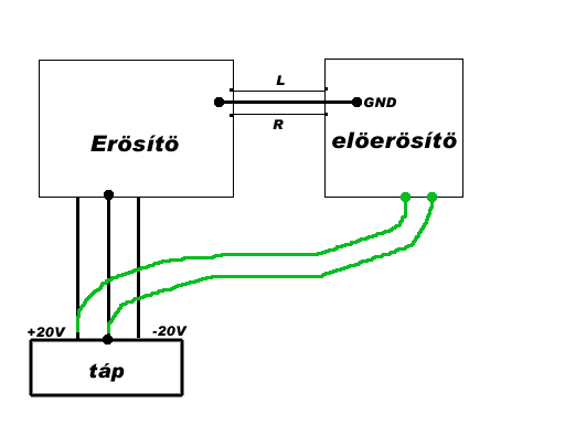

Szervusztok, egy problémával kapcsolatban szeretnék segítséget kérni tőletek, az erősítőmet egy 2x15 V-os toroidról hajtom és ugyanezen trafóról kellene megoldanom a hangszín-előfok táplálását is (LM1036) de valami nem stimmel ezzel ahogy az összeállításban látható amit mellékelek. Hogy tudnám ezt legegyszerűbben megoldani, gerjedés meg más furcsa dolgok nélkül? Köszi előre is
üdv. zetef

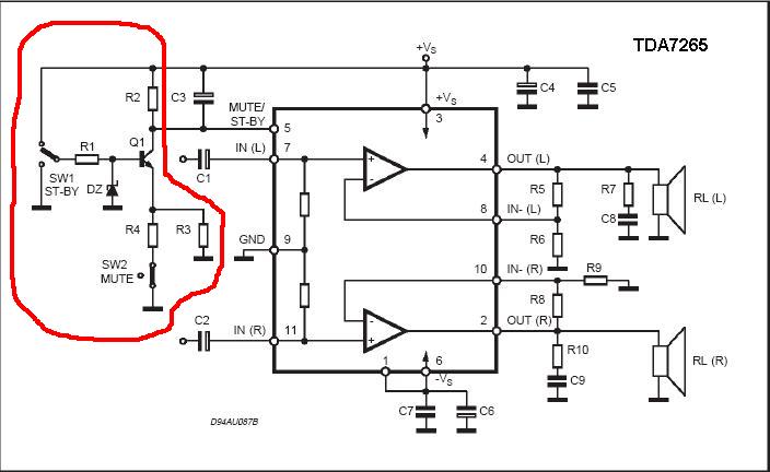

(#) Istike88 hozzászólása Jan 22, 2008 /
A mellékelt fájl a TDA7265 ic gyári sztereo kapcsolása.
Az volna vele kapcsolatban a kérdésem, hogy a pirossal bekeretezett rész elhagyható?
Ugyanis nekem nincs szükségem benne mute és standby funkcióra!
A C3 kondi az gondolom a be és kikapcsolási némításért felel.
Előre is köszi a válaszokat!
(#) hapro válasza zetef hozzászólására (») Jan 22, 2008 /
egy trafó marad, de külö-külön tápegységet építesz az előfoknak és a végfoknak is. nem kötsz földhurkot és máris nem fog gejedni, ha az alapkapcsolások jók.

(#) szilva válasza Istike88 hozzászólására (») Jan 22, 2008 /
Simán nem hagyható el, meg kell nézni az adatlapot, hogy milyen feszültségszintekre milyen módban van az IC. A rajzról nekem úgy tűnik, hogy ha azt a bemenetet földre kötöd, akkor lesz aktív és nem elnémított. De az adalap a biztos forrás!

(#) tatabike válasza zetef hozzászólására (») Jan 23, 2008 /
Szia zetef,
nekem is hasonlóan van megoldva az LM1036 táplálása, de én beraktam egy 12 voltos stabkockát az előfok elé a tápba, az is elég jól leválasztja a főtápról, meg persze stabil 12 voltot is kap az LM. Amúgy meg ha egyenirányítás előtt 2x15 a trafód, akkor egyen és puffer után már sok az LM-nek.

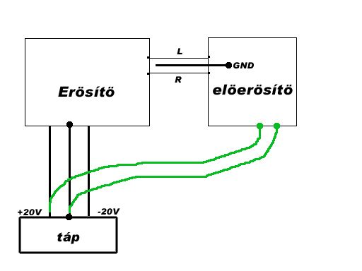

(#) szabi83 válasza zetef hozzászólására (») Jan 23, 2008 /
lm-nak 12V kell.
A rajzod hibás - földhurok-, előerősítő és a vég között a GND-t nem kötjük össze, csak árnyékolásnak jó, azaz egyik oldalt kell beforrasztani pl.: előerősítő.
így jó lesz: :nezze:
üdv

(#) zetef válasza szabi83 hozzászólására (») Jan 23, 2008 /
Köszi, azthiszem valóban ez lesz a probléma oka, meg is szakítom akkor ott a földet a kettő között, az előfokon van persze 12V-os stabkocka csak azt nem rajzoltam be. hapro és tatabike szintén kösz!

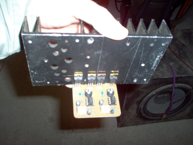

(#) szamóca hozzászólása Jan 24, 2008 /
Pár napja kaptam két Magnat bull power 203 4ohm-os hangszórót.
Olcsón akarván megúszni a meghajtásukat, ma összedobtam hozzá egy st.VF3 végfokot.
A képen szereplő borda megfelel-e a hűtésre?(400cm2)
Kösz a választ.
