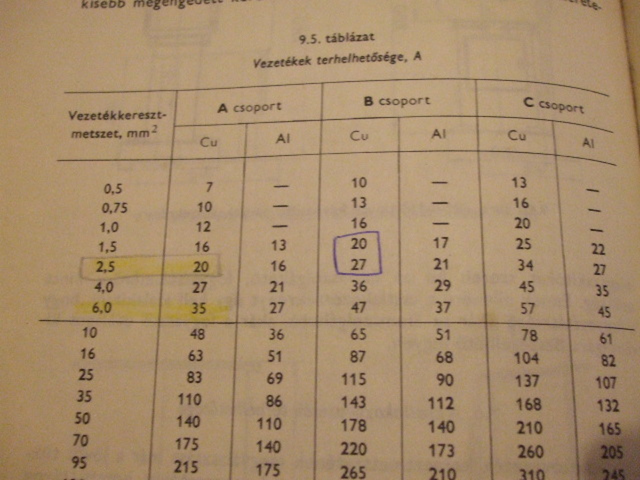

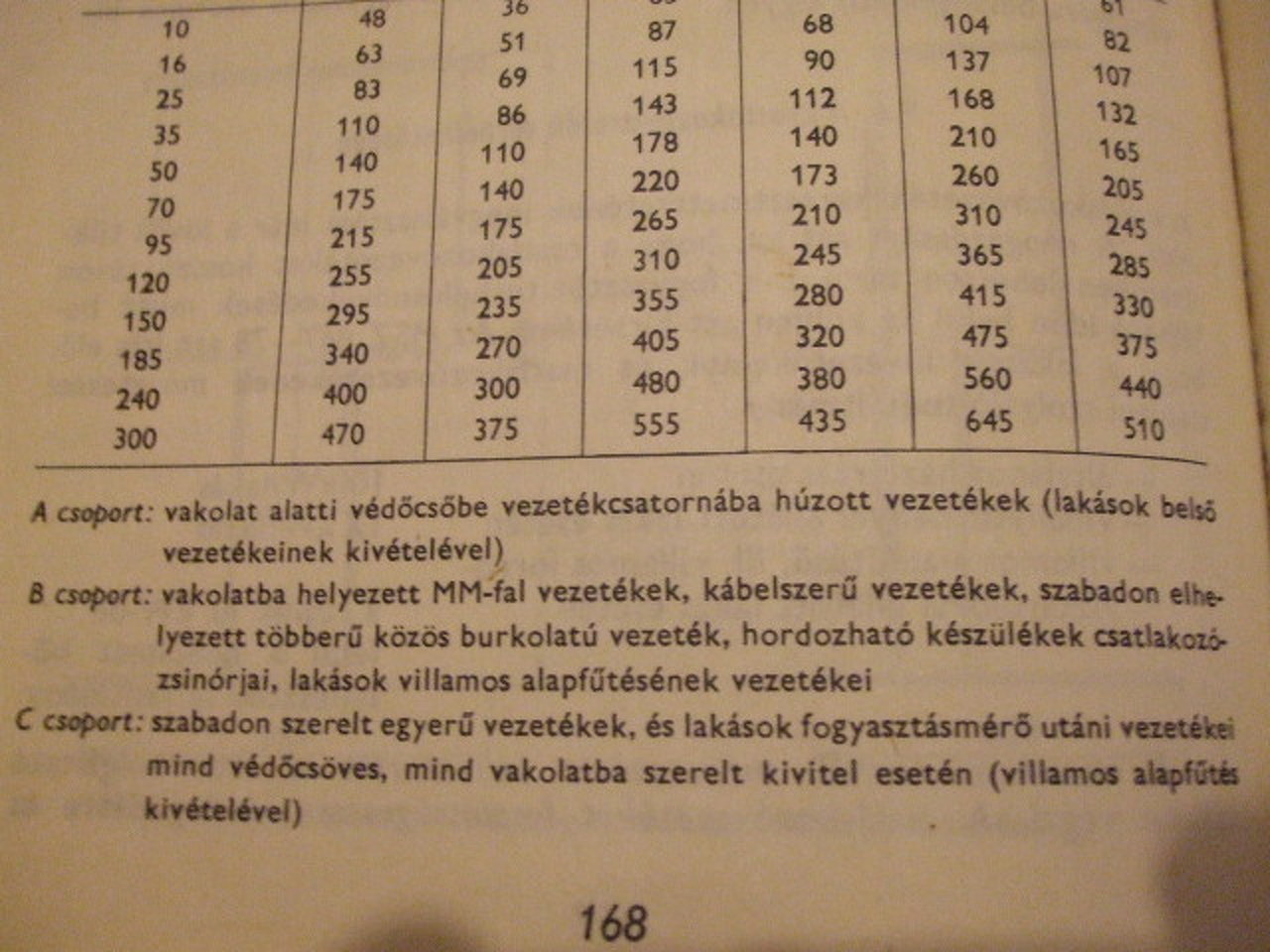

(#) kameleon2 válasza Feri hozzászólására (») Nov 12, 2014 1 /
„Bármilyen kábelszerű vezetéket szabad közvetlenül falba fektetni, kivétel ha a kábel gyártói adatlapja ezt kimondottan nem tiltja.”
Azért ne feledjük el, hogy más lesz a hőelvezetése a kábelnek, ha nem csőbe van fektetve. Rosszabb lesz a hőleadása így feljebb kell méretezni a keresztmetszetét! Ráadásul a csere is utólag okoz fejfájást.
(#) gyuszo válasza kameleon2 hozzászólására (») Nov 12, 2014 / 1
A vakolatba fektetett vezeték és a csőbe húzott vezeték terhelhetőségére itt a táblázat.
A = védőcsöves szerelés
B = Vakolatba helyezett
Mindenesetre a védőcsöves szerelés az előnyösebb a könnyebb szerelhetőség, esetleges javítás, bővítés esetére.
(#) Feri válasza kameleon2 hozzászólására (») Nov 12, 2014 /
Milyen méretezésre gondolsz egy családi háznál az 5x10-es CU kábelnél.
Az "A" csoportban is 48A az alapterhelhetőség.
„Védőcsőbe azért érdemes tenni, mert egy esetleges kábelcsere egyszerűbb”
. Nem vitatom a védőcső előnyét és teljesen támogatom is, csak azért írtam, hogy lehet közvetlenül falba fektetni, mert "taurus" azt írta, hogy az tilos.
A hozzászólás módosítva: Nov 12, 2014
