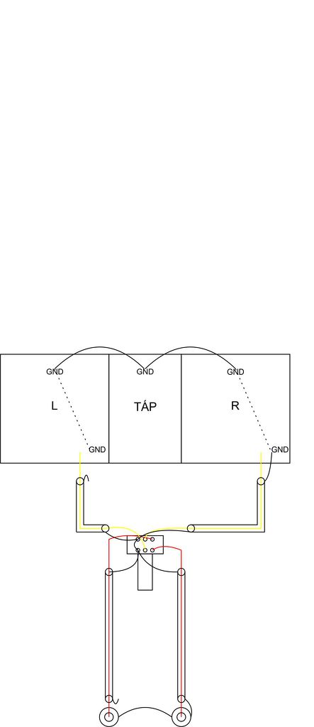

A benet huzalozásával kapcsolatban lenne egy kérdésem. Jelenleg úgy van, ahogy a képen, és jónak tűnik. szerintetek hogy lenne az ideális?
Még annyi, hogy amikor összedugom számítógéppel, akkor nagyon hallkan, de zúg letekert potival is. Az erősítő nincs földelve, a gépen keresztül földelődik. Erre valami megoldás? A hozzászólás módosítva: Szept 20, 2015

Több megoldás is létezik a GND bekötésére. Én a bemenettől szoktam egy külön vezetékkel elvinni a nyák egy pontjára. Az árnyékolást csak a nyák felől kötöm be és a potinál sem közösítem.
Láttam olyat, hogy egy 10ohm os ellenállással kötik be a GND-t a nyákon, tökéletesen csendben volt így is.

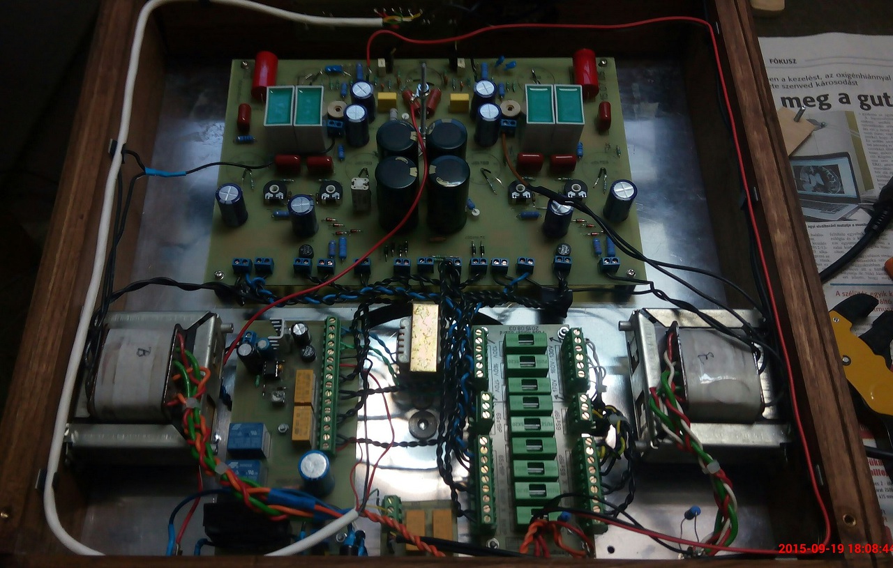

Még mindig a búgással küzdök. Tévedtem, gép nélkül is zúg.
10V-os csúcsokat mérek a 470V tetején, de a fázisfordító cső nélkül nem zúg, ezért kétlem hogy az a probléma. A 250V-on szinte nincs is tüske. Én a huzalozásra gyanakszom, de nem tudom hol a hiba. A bemenetet teljes mértékben leforrasztottam, de ugyan az. Valakinek ötlete, hogy mit nézzek meg?
50 vagy 100Hz?
50Hz esetén a táptrafó szórja a kimenőt. 100Hz esetén táp (földhurok) Rajzolj egy skiccet hogy vezetted el a földet. Gondolom a táp a központi földed és csak 1-1 vezeték megy az erősítőkhöz, kimenő föld pontját is a tápra kötötted vissza és a RCA aljzat földjét is a tápra kötötted Ez volna a csillagpontos földelés. Ha így kötötted nem kellene búgnia. 10V csúcsok a 470V tetején szerintem mérési hiba, elég durva gerjedés vagy búgófesz lenne. (hogy néz ki ez a csúcs?-esetleg egy képet rakhatsz fel róla) Ha tápban megfelelő értékű kondik vannak akkor búgófesz sem lehet. Rövidrezárt bemenetnél is búg? Ha jól emlékszem még a "deszkamodell"-nél is volt valami búgásod, mielőtt úgy NYÁK-ot terveztél. Az is lehet hogy nagy az erősítésed és a doboz árnyékolásának hiánya adja a búgást. Én ezekre tippelnék. Nem hiszem, hogy más is lehet ludas, de ha vannak még ötletek én is vevő lennék rá.
Rövidre zárt bemenettel is nézted?
Szűrő kondikat tettél a tápba? 100nF körülieket. A 10V-os csúcsokat, hol mérted? Közvetlen a tápnál vagy a csöveknél? A táptrafó és a hangkimenő trafó rossz elhelyezése is okozhat ilyen jelenséget. Érdemes a hangkimenő trafót leellenőrizni, hogy mennyire szórja meg a táptrafó. A végcsöveknek egy egyszerű puffer+szűrő, elégnek kellene, hogy legyen.

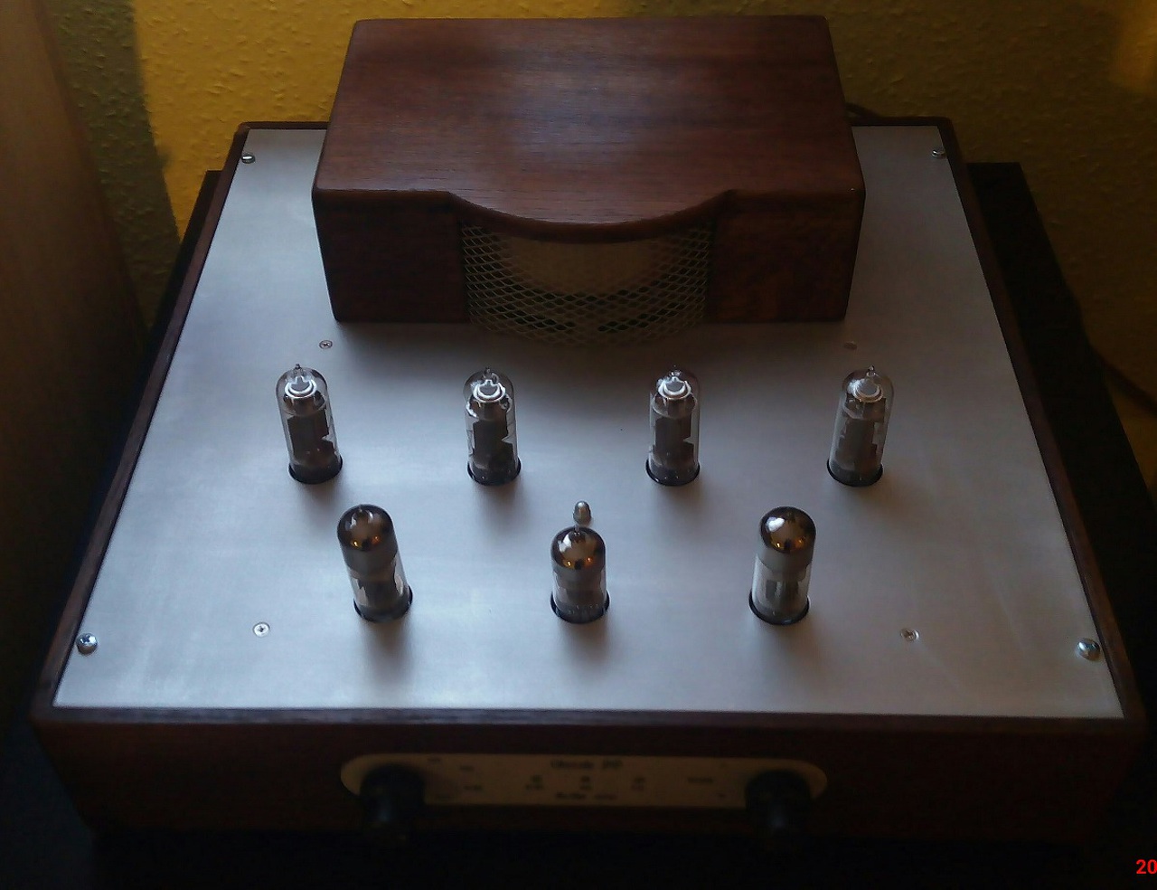

Szép lett! A GU50PP-hez képest milyennek találod a hangját? Ez a CHZ-féle parafázisú fázisfordítós meghajtás?
50Hz a kimenőn és a tápon egyaránt. Mivel teljes hídas egyenirányítás van, ezért a tápfeszen is max 100Hz lehet, ha kicsi a puffer. Gondoltam arra is, hogy a diódákkal van valami.
Rövidrezárt bemenettel mértem. Ha kihúzom a fázisfordító csövét, akkor megszűnik a búgás. A huzalozásról már raktam képet, a két panel egy-egy vezetékkel van testelve a táppal többi feszültség is ugyan így. Lehet hogy az árnyékolás hiánya okozza. Azóta lecseréltem a táp paneljét, azóta jobban búg. A hozzászólás módosítva: Szept 21, 2015

A rajzodon földhurok van ránézésre a poti és a panelek között, de nehezen kivehető a dolog. Én úgy csinálnám, hogy a panelek után már ne közösítsd a dolgot, de ha poti nélkül is nyomja, akkor más gond lesz. Nekem még fűtés nem szórt rá soha problémásan a kimenetre, ezt egyelőre kizárnám. Szóval végig kellene mérjed. Haladhatsz úgy is, hogy kihúzod a végcsöveket és a fordítót és megméred az SRPP kimenetét. A fordító nem áll be az SRPP nélkül. A földhurkot visszaszívom, látom, hogy nincs mindkét panelre bekötve a föld. A hozzászólás módosítva: Szept 22, 2015

Igen, ez a CHZ féle.
![]() A GU50 hangosabb volt, de a hangja nem tetszett annak. De lehet majd azt is ujraépítem más megoldással. (EI kimenőkkel)

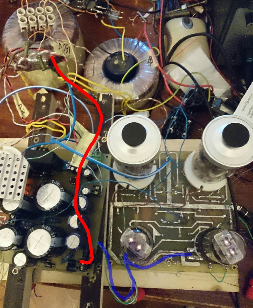

Szerintem megtaláltam a bűnöst.

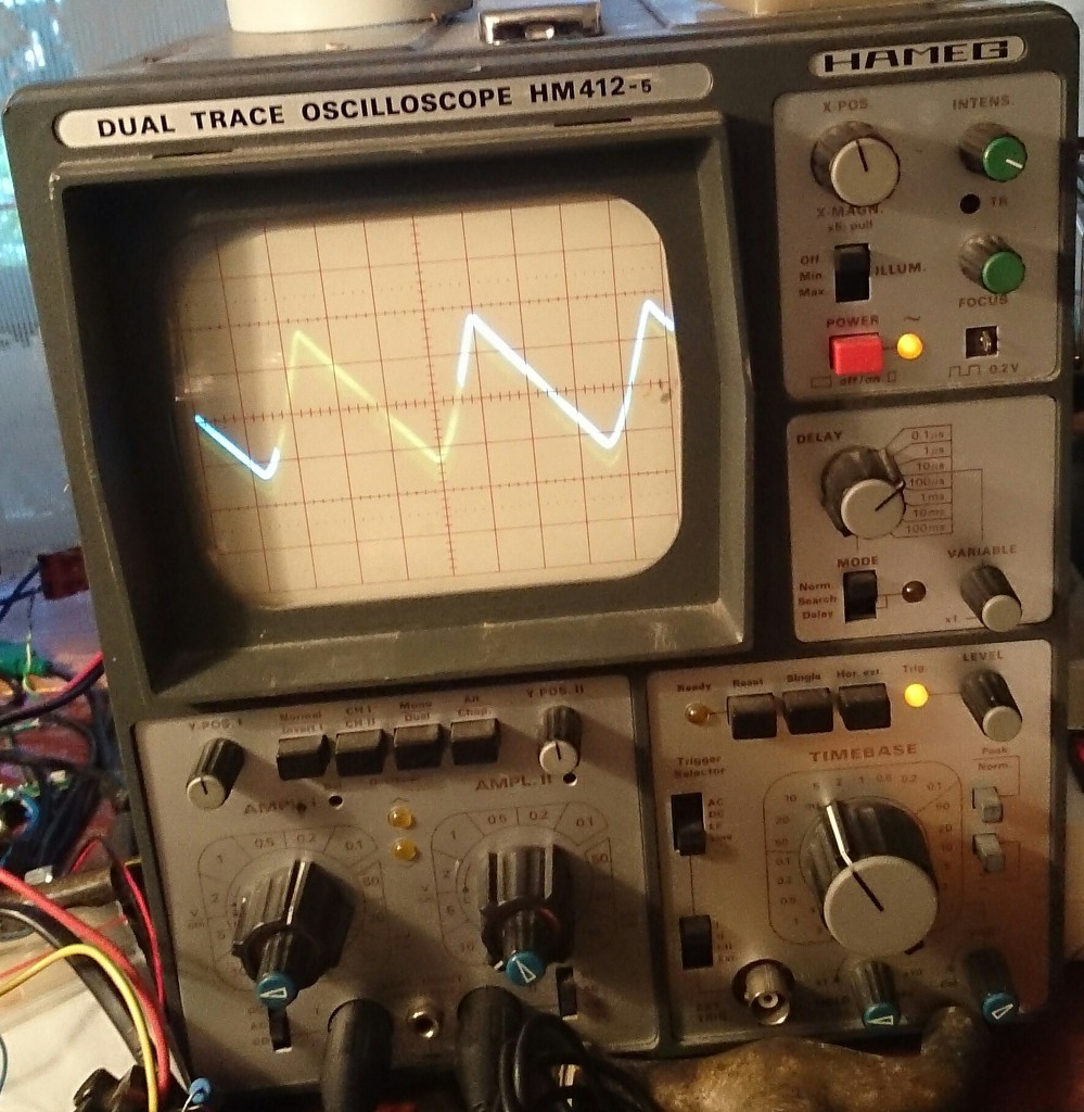

Ha a sorkapocsból kihúzom a 6,3V AC-t, akkor (egyből, nem mikorra kihül a cső) megszűnik a búgás, és a szkóp is ezt mutatja. Berajzoltam pirossal az AC, kékkel a DC útját. Mindkettő sodrott érpár. Szerinted mi lehet a hiba? A hozzászólás módosítva: Szept 22, 2015
