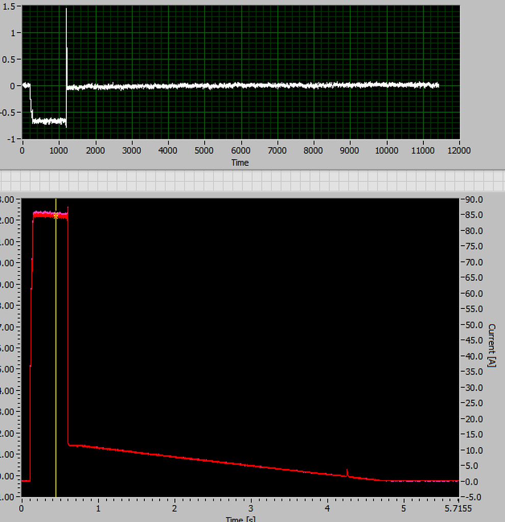

Van egy 1000A-es áramérőm (adatlap) amellyel alacsony áramokat szeretnék pontosan mérni.
A műszer pontossága 0.5%, azonban számomra nem világos, hogy ez pontosan mire vonatkozik. Az elég egyértelműnek tűnik, hogy ha 1000A folyik, akkor mérhetek 995A-tól 1005A-ig bármit. Nekem viszont az alacsony mérési tartományokban is pontosan kellene tudnom mérni.
Minél alacsonyabb az áram érték, az offset annál nagyobb mértékben befolyásolja a mért értéket. Az adatlap szerint a műszernek maximum 50mV (=5A) offset-e, viszont ezt software-es úton teljesen el tudom tüntetni. (0A-nál mérek pár százszor, a mért értékeket leátlagolom, majd a kapott értéket az folyamat során mért összes pontból kivonom.)
És akkor itt a lényegi kérdés... a 0.5% pontosság vajon az aktuális áram érték 0.5%-ra vagy a teljes mérési tartomány 0.5%-ra vonatkozik? Vagyis ha az offset-et eltüntettem és az egyéb tényezőket elhanyagolom (hiszterézis, hőmérséklet változásból eredő bizonytalanság), akkor használhatom-e a műszert 10A alatt 0.5% pontosságú műszerként?
Az adatlap szerint a műszert 800A-en calibrálják, és ott a pontosság 0.5% of RDG.
(Tudom, hogy azt tanultuk anno, hogy a mérési tartomány alsó/felső 10-20-30%-ban ne mérjünk, de az egy régebbi történet azért.)
Előre is köszönöm a válaszokat.
(#) speedbump válasza speedbump hozzászólására (») Nov 12, 2014 /
Még annyit tennék hozzá a dolgohoz, hogy elvégeztem a kövekező mérést:
Egy kábelen az áram értékét 5mp alatt 50A-ről 0A-re csökkentettem. Az áramot mértem az 1000A-es szenzorral és egy 50A-es szenzorral is, majd a grafikonokat egymásra fektettem. Ha az 1000A-es szenzor alap offsetjét (0A-nél 2A-t mértem) eltüntettem, akkor valami egészen extrém módon fedték egymást a grafikonok az 5A alatti tartományban is.
De szeretném a döntésemet nem mérési tapasztalatra hanem az adatlap helyes értelmezésére fektetni.

(#) proli007 válasza speedbump hozzászólására (») Nov 12, 2014 /
Hello! Egy mérés pontossága szinte mindig a végértékre vonatkozik. (Pld. linearitásnál látható is az FS megjelölés.) Amennyiben a pontosságot a mért értékre is megadják (mint egy 6 digites HP esetén) akkor minimálisan a pontosság tartományát is hozzárendelik, ahol ez igaz is.
Tehát arra a kérdésedre, hogy "használhatom-e a műszert 10A alatt 0.5% pontosságú műszerként?" Egyszerű NEM a válasz.
Attól, hogy az idők változtak, a méréstechnika alapjai igazak maradtak. Maximum az elvárható pontosság lett jobb, de a mért értékek közötti összefüggések változatlanul maradtak, még akkor is ha a tizedespont eltolódott kissé.
De ha egyszerű paraszt ésszel gondolkodol, akkor sem egy mázsán mérnéd le a 10dkg cukrodat. Teljesen mindegy, hogy a terheletlen mérlegre rakod rá, vagy ráállsz és a kezedben tartod a cukrot. Az eredmény nem lesz jobb.
Egyébként egy Hall-os jeladótól, igen tisztes pontosság ez. Ha Te az offset feszültséget lekompenzálod, attól még a többi paraméter jelen van.Hogy Te ezt, figyelembe veszed vagy sem, az a Te döntésed, de egy mérési jegyzőkönyvben nem hivatkozhatnál rá..
(#) speedbump válasza proli007 hozzászólására (») Nov 12, 2014 /
Szia. Köszönöm a választ. Az adatlap alapján a szenzort 800A-en kalibrálják és ott érnek el 0.5%-os pontosságot. Ez +/- 4A. Innentől nehéz értelmeznem a dolgot, mert ha a pontosság a FS 0.5%-a (+/-5A), akkor miért garantálnának 800A-nél +/-4A-t.
Illetve a másik az, hogy ha sikerül az offset-et eltüntetni, akkor 0A-nél ténylegesen 0A-t fogok mérni. Innentől furcsa lenne, ha mondjuk 5-nél, meg már beütne a +/-5A-es bizonytalanság.
Jól akarok dönteni, nem pedig úgy, hogy nekem tetszik, de az igaz, hogy megszívatni sem akarom magam azzal, hogy lecserélem az ampermérőt ha nem kötelező.

(#) speedbump válasza mikrokapcsolo hozzászólására (») Nov 12, 2014 /
Azért vannak ott nagyobb áramok is. 500A-est el tudnék képzelni, de ha nem az van amit írtam, akkor még annak sem lesz elég a pontossága. Ezért van a rendszerben most egy 50A-es is. Két árammérővel nekem csak a gondom van (most nem megyek bele a részletekbe), és mivel észrevettem, hogy abszulút ugyanazt meg tudom mérni az 1000A-essel is ha kioffszetelem ezért kezdtem gondolkodni azon, hogy esetleg teljesen ki lehetne váltani a kisebbet.
Csatoltam az osszehasonlítást. Az alsó grafikon a két átrammérő által mért áramot mutatja (ugyanazon a vezetéken egyidőben végzett mérések, az áram a jobb oldali tengelyen), a felső grafikon pedig a két szenzor mérési eredményének a különbségét. Jól látható, hogy a kérdéses tartományban (10A alatt) a különbség szinte nulla. A max eltérés 90mA ami nekem már bőven jó, de hisztogrammon ábrázolva a különbségek abszolút a nulla közelében vannak. A felső grafikonon az eltérés az Y tengelyen van Amperben kifejezve.
Ezt csak azért gondolod így mert vagy nem végeztél még kalibrációkat, vagy nem gondoltad át. (Nem csak a saját szemszögedből kell nézni a dolgot, hanem gyártó szempontjából is.)
Egy lineáris egyenes egyenlete y=ax+b . Avagy "a" a meredekségi szorzó, "b" az eltolás vagy offset. A hiba, csak az ideális egyenestől való eltérést jelenti, a végérték %-ában..
- Ha az offset-et eltolod mondjuk 2A-el, akkor azt a méréstartomány teljes terjedelmében tetted, mert az párhuzamos eltolást jelent.
- Ha a hibát +-5A-ban adják meg, akkor az a méréstartomány teljes terjedelmében igaz lehet, akár a kalibrációs pontban is ennyi, vagy ép a nullponton. Nem jelenti következetesen azt, hogy ez meredekségi hiba, vagy is hogy kisebb mért értéknél ez kisebb lesz.
- Ha egy görbét (egyenest) a méréshatár kezdetén és a végpontján kalibrálunk, akkor a legnagyobb eltérés esetleg a méréshatás közepén lehet. Mivel általában egy mérésnek végértéken tartalékának is illik lenni (amit csak rendkívüli esetben érünk el, hiszen felette nem tudjuk mi van) ezért célszerűbb (és szokásos) a méréstartomány 2/3-adán kalibrálni. Így az abszolút eltérés az ideális egyenestől kisebb lehet. )Hiszen a metszéspont ahol a hiba zérus, a nullán és a 2/3-adán lesz.)
- De a gyártó ezeket a pontosságokat nem adja meg, hanem egy olyan biztonsági sávot ad meg, melyen belül tudja tartani a készülékét, minden zavaró paraméter változás esetén is. Ezért határozza meg az adatokat végértékre vonatkoztatva (FS). Így ne tudsz reklamálni. Azért meg nem fogsz, hogy jobbat kaptál.
(Hidd el, egy komoly gyártó sokkal jobban körüljárja ezeket a problémákat, mint Te gondolnád..)
