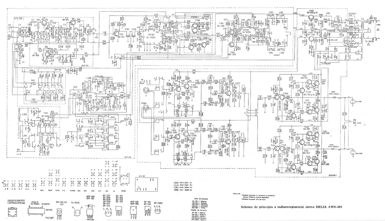

(#) Csongi_ hozzászólása Nov 14, 2014 /
Van egy az Elektromarosban gyartott Delia erositom, aminek a bal csatornaja egy ideig jol mukodik, -bar ilyenkor neha koppanas, recseges hallatszik a bal hangfalbol - es amikor ugy tartja kedve, tartos ideig +25V jelenik meg az erosito kimeneten, valamiert nem zar az NPN trazisztor. Lemertem minden tranzisztort, tobbszor is, meg amelyiket biztosra tudtam, hogy jo, azt is, de semmi hibat nem talaltam.
Hol lehet a hiba?
A hozzászólás módosítva: Nov 14, 2014
(#) Buvarruha válasza Csongi_ hozzászólására (») Nov 14, 2014 /
Olykor nem mérni az ilyen hibát, szerencsére nálam csak szakadozott olykor a bemenet. De ellenőrizd a nyugalmiáram beállító potiját, illetve a kimeneti DC beállító potit, h van. Sajnos jelen formájában a rajz olvashatatlan, töltsd fel egy képfeltöltő oldalra, ahol nem méretezik át.
(#) Csongi_ válasza Buvarruha hozzászólására (») Nov 14, 2014 /
A nyugalmi aram egyszer ugy emlekszem, hogy be volt allitva. Nem szivesen nyulnek a potihoz, mert nem tudom milyen ertekeket kell merjek, hol. Az eger gorgojevel rakattintva a rajzra uj lapon megnyissa, ott nagyobb lesz. Ez a legnagyobb meretu rajz, nincs atmeretezve.
Az emitterellenállásokon mérj feszültséget bemelegedve, majd utána szintn bemelegedve állítsd ugyanakkor feszültségre.
Nagyobb, ha megnyitod, de még úgy is olvashatatlan.
