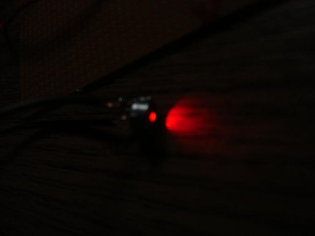

Ha dvd- ből szedem ki a diódát és csak úgy simán rárakom a ceruzaakksira akkor menni fog e???? Nézzétek meg a képet és mondjátok meg hogy ilíen van a dvd- be vagy kell e hozzá ilyen??

Milyen 'ilyen' van a DVD-be? El van minden világosan mondva, olvass vissza kicsit, nem fogok (fogunk) mindent 50x leírni állandóan egy új ember kedvéért, aki lusta.

Van egy lézer diódám amihez van egy áramkör is de nem tom lehet-e használni így. Ezt egy HP1010-es nyomtatóból szedtem ki. Szerintetek mire elég? vagy milyen lehet a teljesítménye? Kiszedjem és építsem meg hozzá az IRL540-es kapcsot?
kb 5mW infra dióda van a lézernyomtatókba. De a dióda tokját fel lehet használni DVD-iróbol kitermelt lézerhez.

nekem van egy 16X-osan olvasó LG dvdíróból egy diódám és megcsináltam hozzá ezt az áramgenerátort...hát a kérdésem csak annyi lenne hogy télleg lencserendszer nélkül ennek ilyen halványan kell világítani? vagy csináljak meg egy erősebb áramgenerátort? lemérni meg az a baj hogy nemtudom az áramot csak a Feszültséget ami 2.37Volt szóval amiatt sztem nemlehet... |
