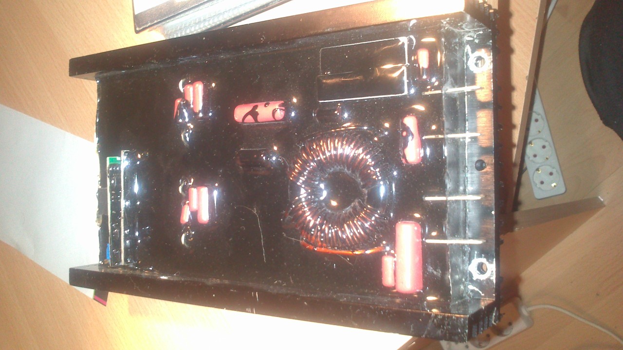

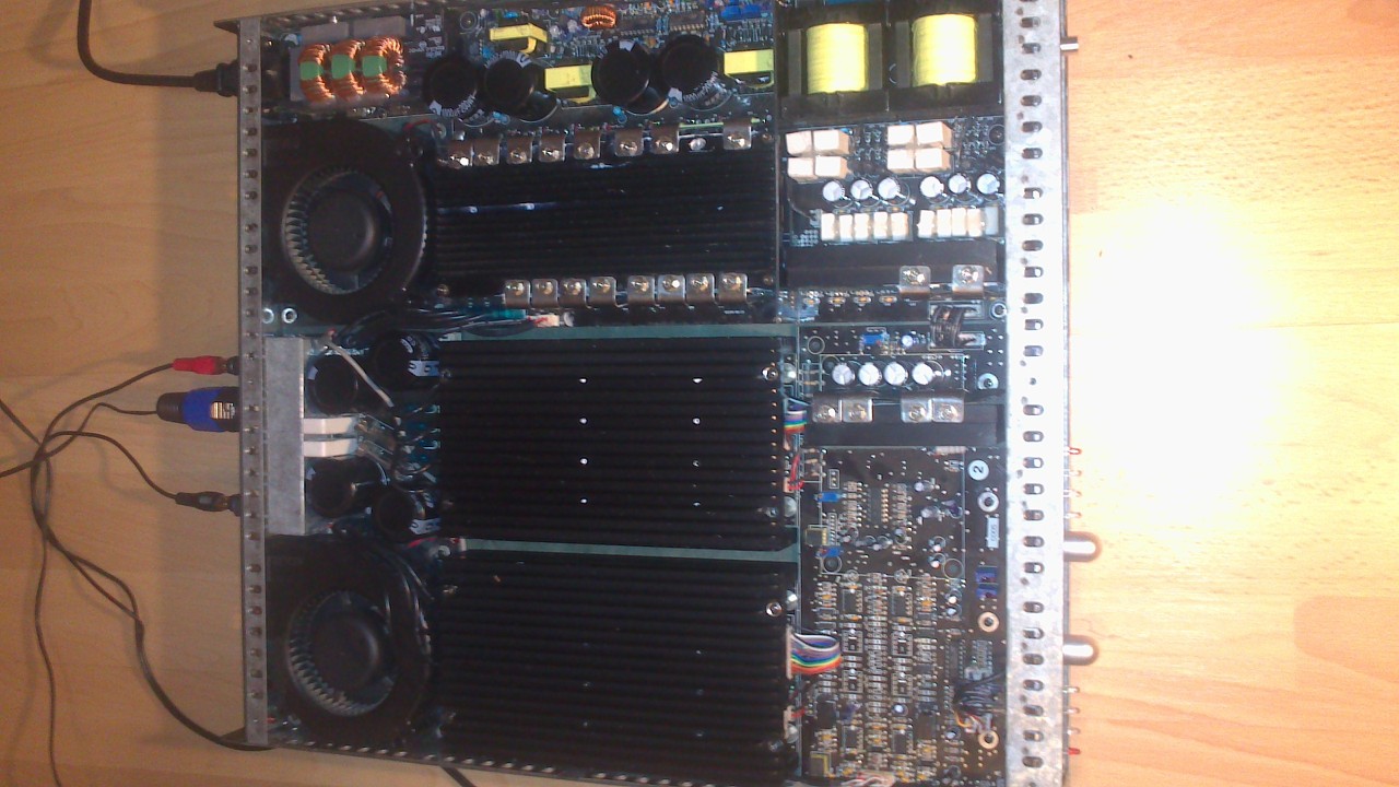

Van egy Sirus DXA 2000 digitális végfokom.
Az egyik oldala nem ad ki hangot, csak halkan pattog meg sistereg. Viszont az a baj, hogy a modul ki van öntve műgyantával és így nehézkes a javítása. Esetleg valakinek van ötlete, hogy mi a baja? Illetve hol lehetne modult bele venni?
Válaszotokat köszönöm!
(#) Doncso válasza szaka hozzászólására (») Nov 14, 2014 /
Annak a panelnak kampó. Ha ki van öntve szerintem vége. Meg kellene mérni mekkora a tápfesz, ebayen egész jó digitális végfok modulokat kapni pár ezerért. De azért nem semmi ketyere. 1000euró, 2x3000w RMS, nem semmi.
Ha nem megy semmi, akkor keresd meg SPafi-t ő épit olyat bele amilyet akarsz, keni vágja.
A hozzászólás módosítva: Nov 14, 2014
Bővebben: Link ilyet találtam.

(#) szaka válasza Doncso hozzászólására (») Nov 14, 2014 /
150V megy a modulra és sajnos ki van öntve. Épp ez a baj.
Köszönöm az infót szét nézek!

(#) Doncso válasza szaka hozzászólására (») Nov 15, 2014 /
Gondolom 2x150v, az nem semmi, akkor a modul nem jó amit mutattam. Szerintem keresd meg SPafi-t Esetleg a gyártó magyarországi képviselete tud segiteni, ha akar.

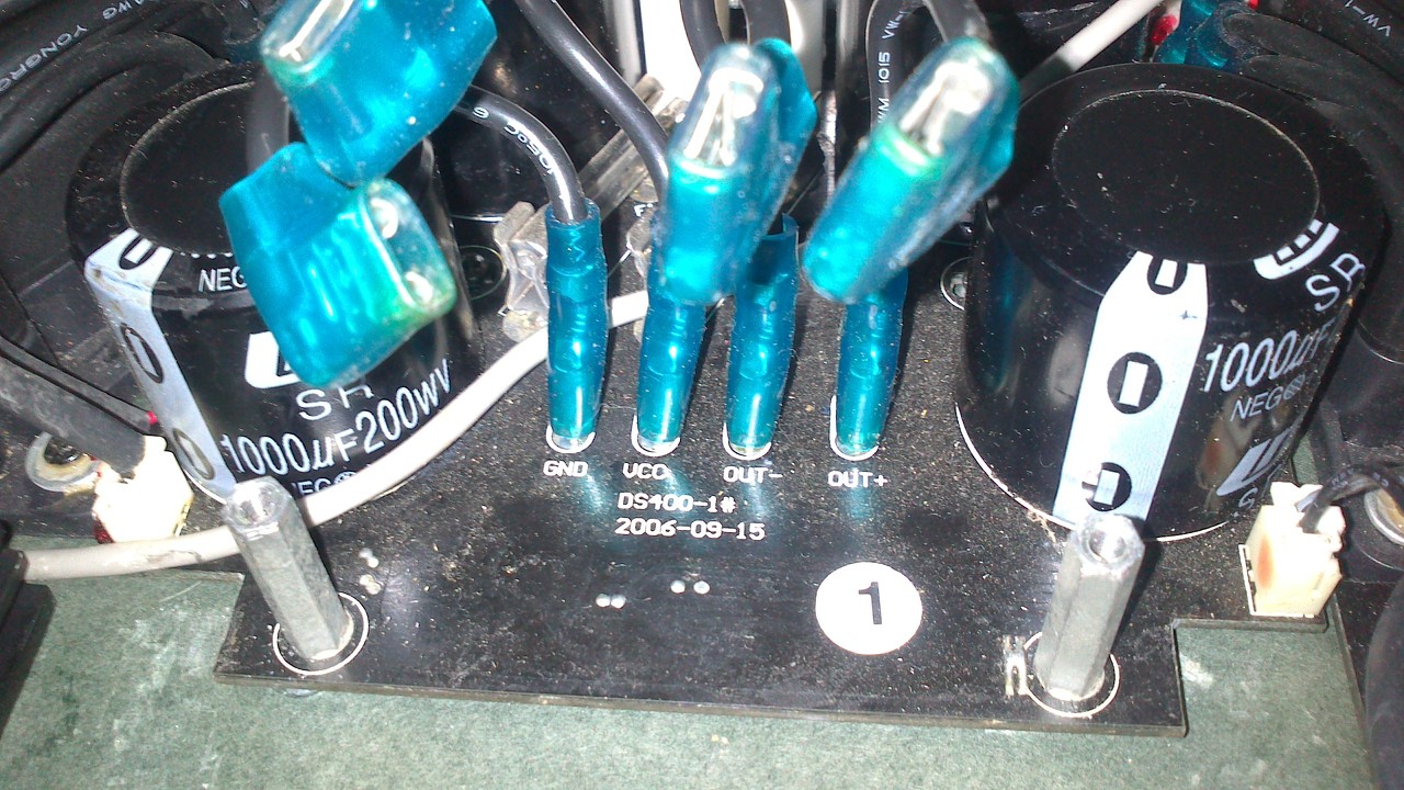

(#) szaka válasza Doncso hozzászólására (») Nov 15, 2014 /
Hát nem hiszem hogy +-150V mert ezek a kábelek mennek a végfok modulra.

(#) Buvarruha válasza szaka hozzászólására (») Nov 15, 2014 /
És mi köze ennek a kábelekhez? Biztos nem véletlenül van rajta 200V-os kondenzátor.

(#) szaka válasza Buvarruha hozzászólására (») Nov 15, 2014 /
Pontosítok:
A feliratok szerint nem szimmetrikus táp van.
(#) reloop válasza szaka hozzászólására (») Nov 15, 2014 /
Egyszeres a táp, a végfok híd kialakítású. Nézz szét az Ebay dzsungelében, hátha árul valaki ilyet!
Ez érdekes. Asszimetrikus táplálású lenne? Nem vagyok nagy D-osztályú erősitős szaki, de ha nem tévedek, 150v az ugyanannyi mint 2x75v, ebből nem értem, hogyan lesz 3000w 2 ohmon? Mondjuk ez most részlet kérdés, csak úgy elgondolkodtató. De látom, amit mutatsz, a kép alapján egy sima 150v. Ide viszont nehéz lesz kiváltó panelt találni, mert mindegyik +-os táplálású többnyire. Beszélj SPafival vagy a gyártóval.
Szerk: Elolvasva reloop irását, már értem. Hidalt a panel. Olyan mint a régi RX500-as reflexbe volt, két hidalt végfok. Érdekes a mai technológiákat tekintve, meglesném 2 ohmon mindenesetre mit művel

(#) Buvarruha hozzászólása Nov 15, 2014 /
Elég egyértelműen ott van a peneln a GND az OUT+ és OUT-! Miért lenne aszimetrikus? ott vannak a kondik is, elég egyértelműen látszik, hogy szimetrikus a táp. Szerintem a vezérlés aszimterkius, de a végofokozat biztos, hogy szimetrikus.
A hozzászólás módosítva: Nov 15, 2014
(#) Doncso válasza Buvarruha hozzászólására (») Nov 15, 2014 /
Az nem a hangszóró kimenet +-?
(#) Buvarruha válasza Doncso hozzászólására (») Nov 15, 2014 /
Ja, hogy az ugyaarra van kivezetve, de az!.
Nem tudom, csak kérdem. Az a baj nem látom egyértelműen. Bár a felső képet megnézve, ahol látszik az erősitő egészben, ott nekem úgy tünik mindenből kettő van, szimmetrikus tápnak tünik, illetve amit néztem modulokat ebayen azok is szimm táposak, pl 850w/8ohm-os modul 2x125v-ról jár, de reloop mondásában is lehet valami. Asszimetrikus táplálású hidalt végpanelek. Nem egyértelmű nekem sem a kép alapján, de szaka elmondása szerint sima 150v.
Teljesen igaza van neki, valóban aszimetrikus és az a kiemenet lesz. Hidalva megkétszereződik a kimenő feszültség a teljesítmény pedig négyszereződik, mínusz annyi amennyi a nagyobb veszteségek miatt esik, úgy átlagosan háromszorozódik a kimenő teljesítmény..
Akkor már értem a kimenő teljesitményt. De milyen jófejek , hogy kiöntötték fekete takonnyal. Már olvasgattam epoxi gyanta oldószerről........marógép a neve. Melegiteni lehet, úgy felpuhul, akkor lehet kapirgálni. jó játék.
Igen, ilyenkor szokott elhangzani a jogos szöveg, hogy * De, hogy osszak a másik oldalra is, ilyenkor nem a javítást akarják akadályozni, hanem azt nem szeretnék, hogy a kapcsolás legyen lekoppintva, uigyanis ebben a kategóriában (D osztályra gondolok) a kapcsolás aranyat ér, bár a kínaiak szerintem egy kis műgyantától nem ilyednek * meg.
* ijednek
