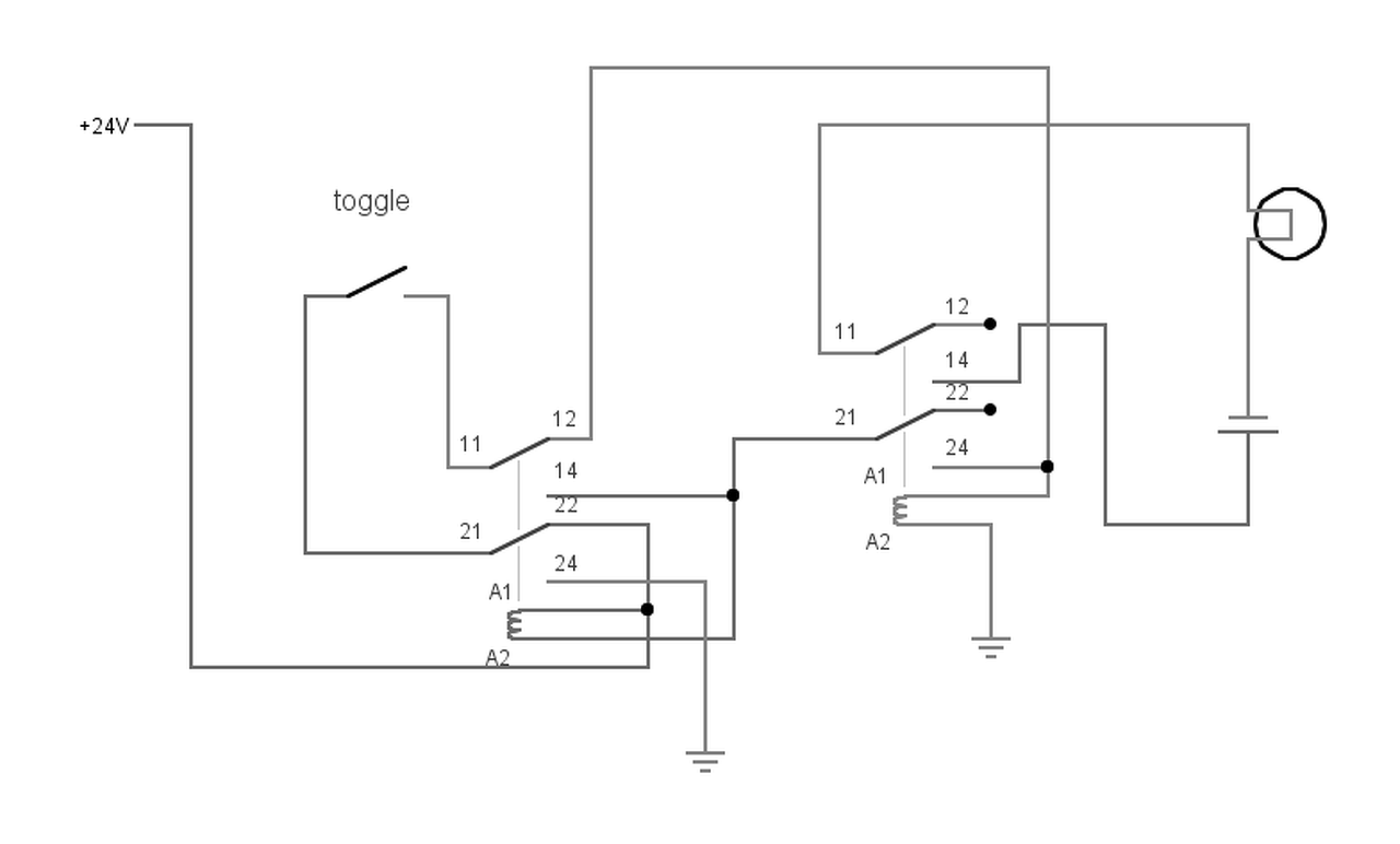

(#) kameleon2 hozzászólása Nov 12, 2014 /
Sziasztok! Ma végre elkészült a kis erősítőmhöz a ki-bekapcsoló. Impulzusrelé megoldással CD4013-al, kicsit feljavítva, működőképessé téve a neten található hibás megoldásokat. Az erősítő bekapcsoló gombja 12mm-es plexiből lett kimarva és gravírozva, zöld led világítja meg belülről, kis öntapis alucsík oszlatja el a fényét a plexin, és nem lököm arrébb az erősítőt minden be és kikapcsoláskor az otromba kapcsoló miatt. Itt található a rajz, ami meg lett építve. DC 12V-os Micop relé volt éppen a fiókban ezért arra finomhangoltam, de gyanítom a Finder, vagy az Omron kisimpedanciás típusaival is mennie kell. Sikerült a mikrokapcsolót a gomb mögött tökéletes pozícióba beállítanom, így nem lötyög, nem feszül, pont olyan kellemes kapcsolni - mint szerettem volna Tudom - nem nagy dolog, de legalább készen van.

(#) pjg válasza kameleon2 hozzászólására (») Nov 12, 2014 /
Nekem ezzel az a gondom, hogy állandóan fogyaszt. Legtöbbet akkor, mikor nem használom.

(#) kameleon2 válasza pjg hozzászólására (») Nov 12, 2014 /
Teljesen jogos. Van egy relés változat, amihez két relé kell. Azzal viszont az a bajom, hogy emelt tápfeszültség kell neki. Azaz, mivel 12 V-om van 5-6V-os relékkel tudtam volna csak megcsinálni, olyan meg nem volt itthon. A korrektebb megoldás - bármilyen fura - a relés, mert ahogy írod - kikapcsoláskor nem fogyaszt egy kukk áramot sem. Viszont nem árt egy harmadik relé ami a terhelést kapcsolja, mert nem egészséges, ha a gyengeáram és az erősáram (DC és AC) egy relé érintkezőin, egymás mellett működik. Kis relékkel ez sem sok helyet fogyaszt, de 2 morzeérintkező feltétel - relénként - legalább. A rajzon szereplő megoldást 12V-os relékkel próbáltam, legalább 18V de egy nagyságrenddel nagyobb tápfeszültség a jobb megoldás, akkor stabil a kapcsolás. A relésnek van még egy tulajdonsága - nem előny, nem hátrány - hogy hallható a határozott kattanás a kapcsolás megtörténtekor.

(#) kameleon2 válasza papus51 hozzászólására (») Nov 12, 2014 /
Szia! Egy 12V-os kapcsolóüzemű táp látja el az erősítőt. Az táplálja a ki-bekapcsolást végző elektronikát és relét. A relé adja tovább a végfokra és a kontroll ledre a tápot. Azaz a táp folyamatosan megy. (eddig is ment már vagy egy éve, csak nem volt a végfok kikapcsolható).
A rajzon igen, mert ez a szimulátorból lett kiollózva.

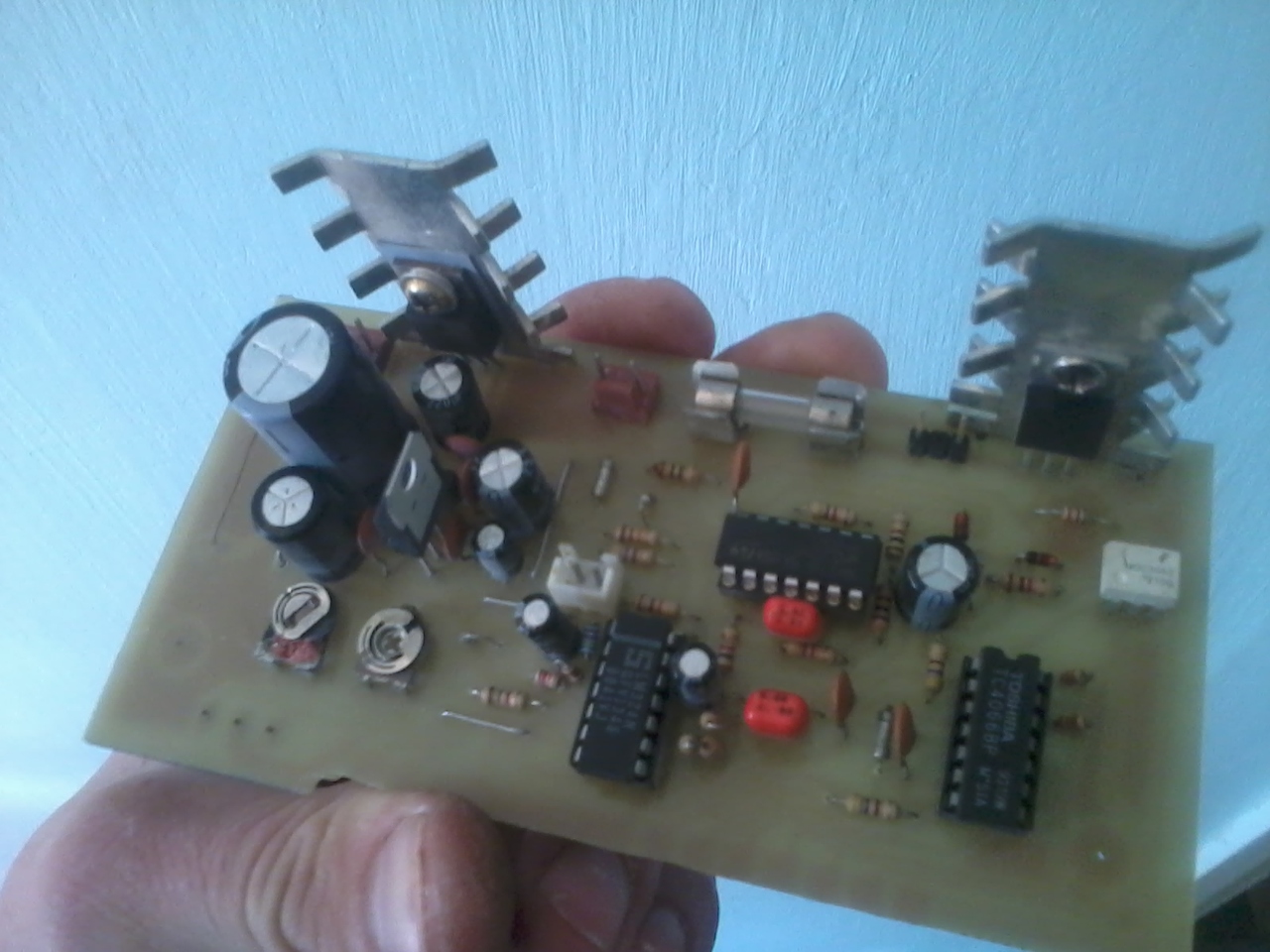

(#) lajos1969 válasza StefuPeti hozzászólására (») Nov 15, 2014 /
Ez lenne, csak nem smd hanem, dip-es atmega8 van benne!
(#) lajos1969 válasza lajos1969 hozzászólására (») Nov 16, 2014 /
Meg itt a vezérlőnek a nyákterve is, hátha itt csesztem el valamit!!
Több szem többet lát!

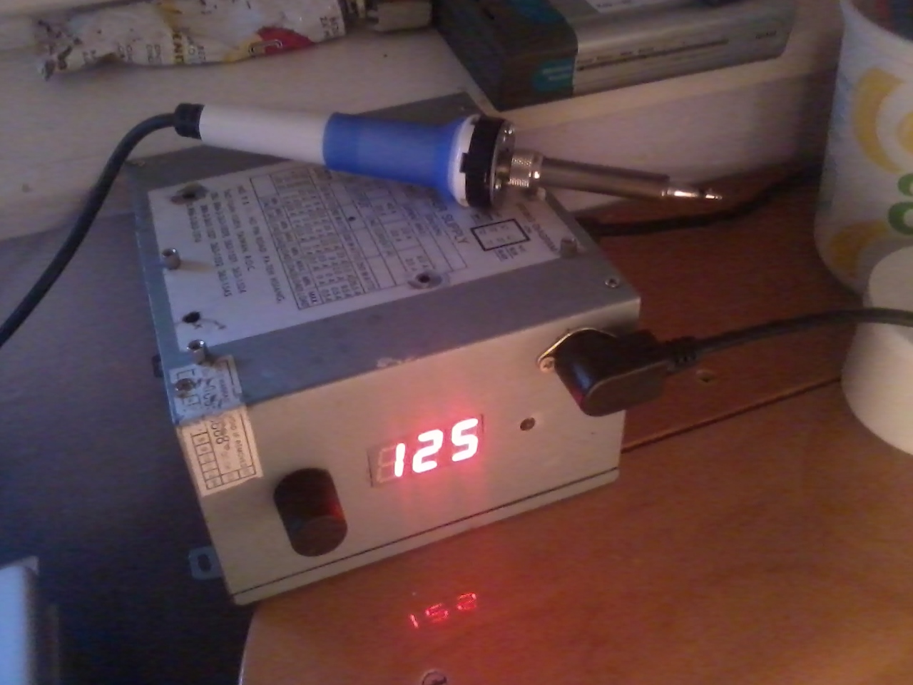

(#) Mircsof hozzászólása Nov 16, 2014 /
Végre kész lett attila86 tervei alapján a forrasztó állomásom. Érdekessége az, hogy az alkatrészek 95% használt, és Hp47C egyik hozászolása alapján a kis kapcsolóra felkerült egy led így kapcsoló és egyben jelző szerepe is van. Ennek ellenére szerintem sikerült a nyákot elfogadható módon kivitelezni. Ugyan ez nem igaz egyelőre a dobozáról, amit a későbbiekben még szeretnék lefesteni.
Köszönöm mindenkinek a segítséget, akik megválaszolták a buta kérdéseimet!
A hozzászólás módosítva: Nov 16, 2014
(#) Doncso válasza Mircsof hozzászólására (») Nov 16, 2014 /
Én nagyon preferálom a bontott alkatrészekből épült készülékeket. Jómagam is 95%-ban ebből épitkezek. Nekem nagyon tetszik. Csak könyörgöm ha már ilyen klassz lett a nyák és a belvilág akkor fújd már le valami festékkel.
(#) zosza18 válasza Mircsof hozzászólására (») Nov 16, 2014 /
Én is ugyan azt mondom, mint Doncso!
Nagyon tetszik, szép munka!

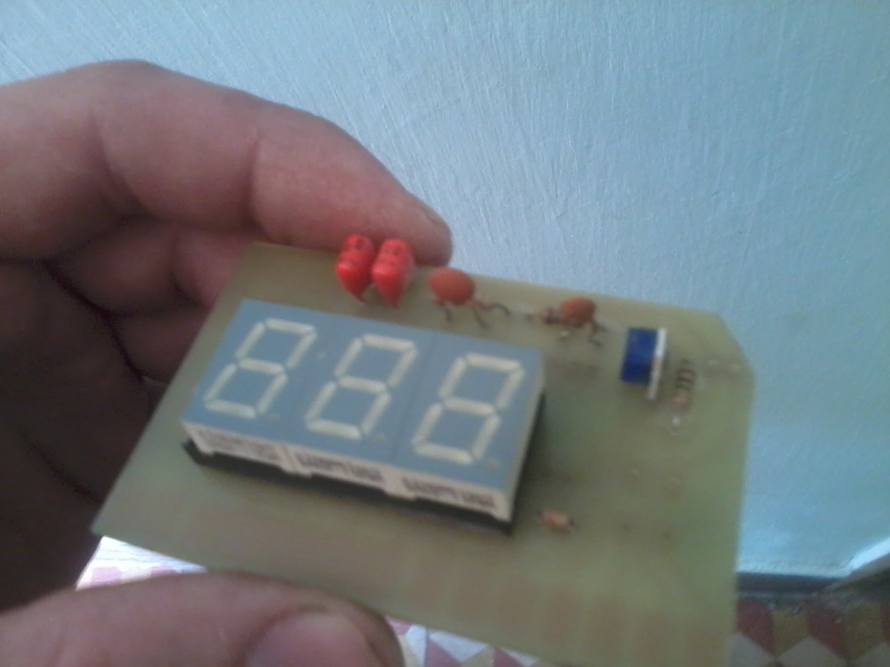

(#) lajos1969 hozzászólása Nov 17, 2014 / 3
Az óra végre már megy!

(#) enree válasza lajos1969 hozzászólására (») Nov 17, 2014 /
Gratulálok! Nagyon szép lett! Remélem, lesz belőle cikk. Nincs még elég épített óra, hőmérő, illetve ezek permutációja a szobában...
(#) StefuPeti válasza lajos1969 hozzászólására (») Nov 17, 2014 /
Szia. Elárulod, hogy mi volt a hibája?
Engem érdekelne.
